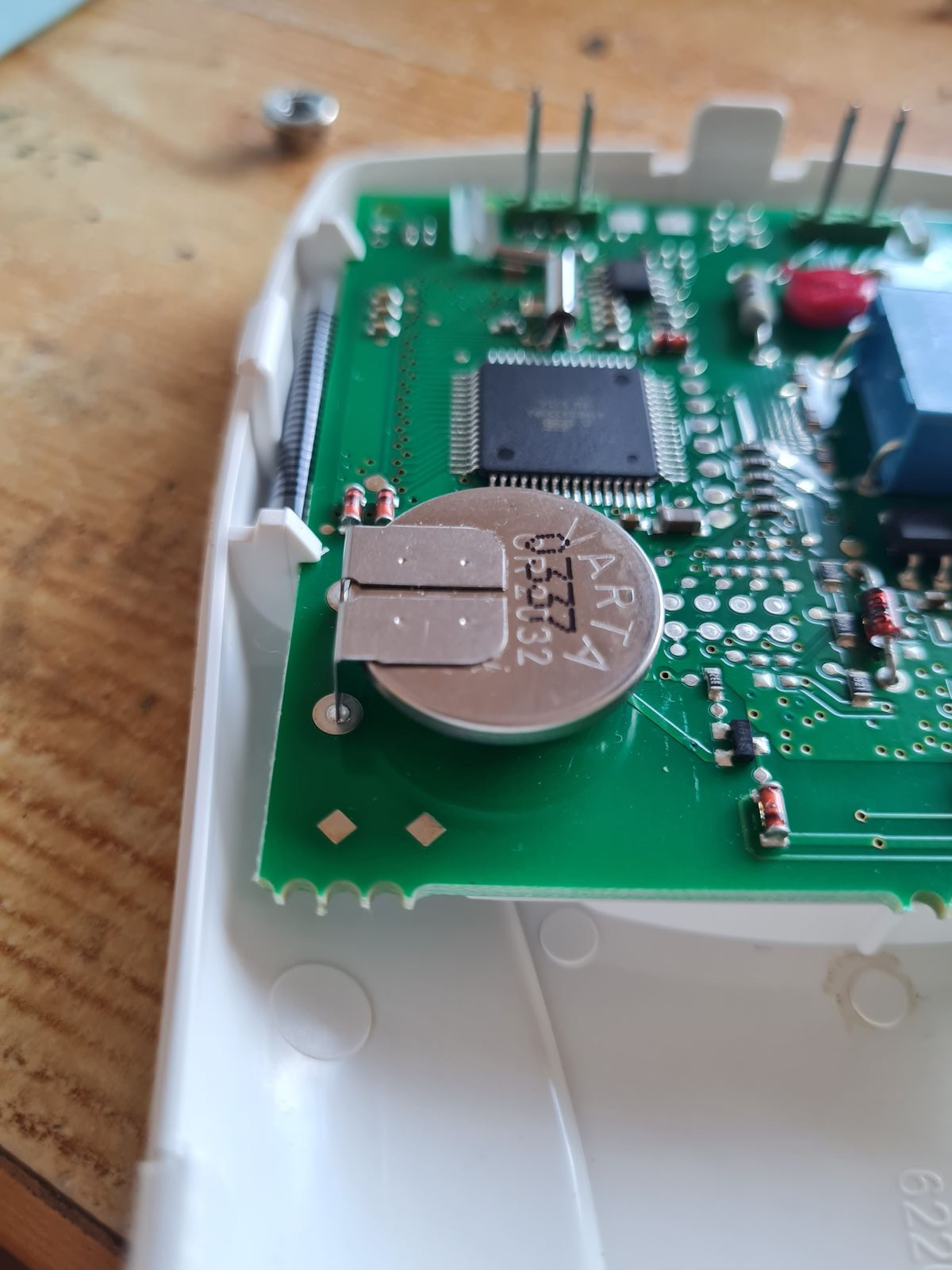

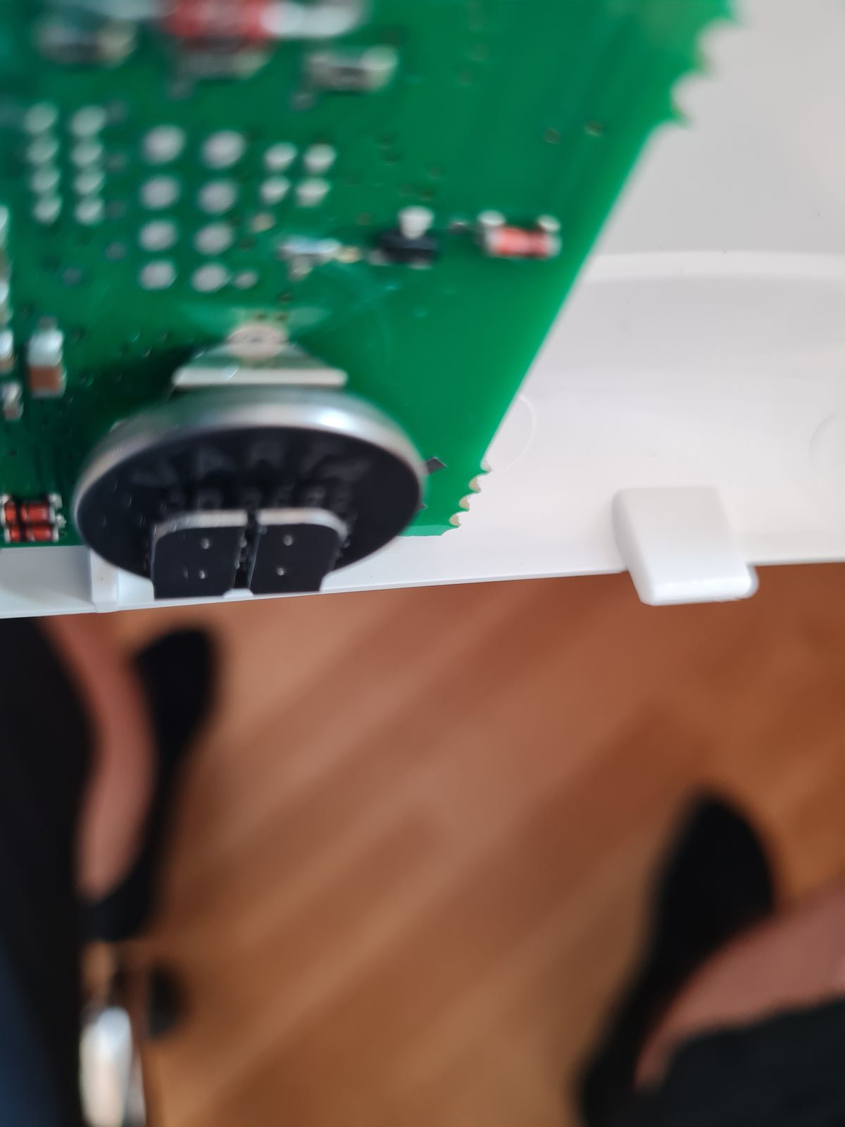

Danke euch. Die Existenz von Lötfahnen war mir bisher nicht bekannt. Dann such ich mir mal eine passende aus und versuche es ![]()
Beiträge von jofel
vorweg: ich bin mit meiner Frage selbst für die Laberecke sehr weit im Off-Topic-Bereich. Falls sich jemand daran stört (v.a. auf der Admin-Seite), bitte einfach den Eintrag löschen. Das Problem das ich habe ist folgendes: ich hab heute entdeckt, dass bei zwei meiner 2016 montierten Cosmo (jetzt wohl Eberle) Raumthermostate für die Fußbodenheizung das Display nicht mehr geht, diese Woche war eine längere Stromabschaltung. Obwohl ich damals extra eine Kabellösung anstatt Funk gewählt habe, scheint es bei den Dingern wohl so zu sein, dass es für das Display in irgendeiner Weise eine funktionierende Knopfzelle braucht. Jetzt ist die Knopfzelle sinniger Weise sowohl + als auch - geklebt (oder supersauber angelötet), ich bekomm es jedenfalls nicht rausgehebelt; geplante Oboleszenz lässt grüßen, ein Ersatztermostat kostet 120 Euro. Hat jemand von euch eine Idee, was ich probieren könnte? Lötkolben wäre im Bedarfsfall vorhanden...
