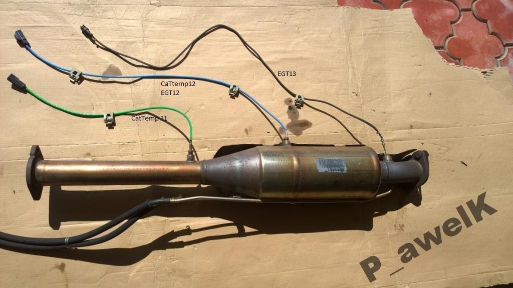

So neuer DPF ist verbaut und habe auch gleich die Temperatursensoren gemessen welcher was ist bei Forscan
So Hülse ist verschweißt.;) Jetzt nur noch auf etwa besseres Wetter warten und dann wird montiert und dann schauen wir der sich verhält
Was komisch ist kalt ford ist Gewinde M14X1,5 aber wenn ich messe ist das ein M12
Will eh schauen welcher Sensor was ist bei forscan. EGT13 usw
Habe was gefunden in M14x1,5 muss nur schauen ob es das richtige gewinde ist
Wollte den dpf noch aufheben falls der neue nichts ist ?
Nein der geht sitzt fest schon alles probiert. Nur komisch das der DPF keine Hülse nach DPF hat?!
Ne die fehlt. Das Problem ist das der Dichtsitz fehlt und damit auch der Sensor nicht hält

Weiß jemand woher man passende Hülsen bekommt für den Temperaturfühler im DPF?

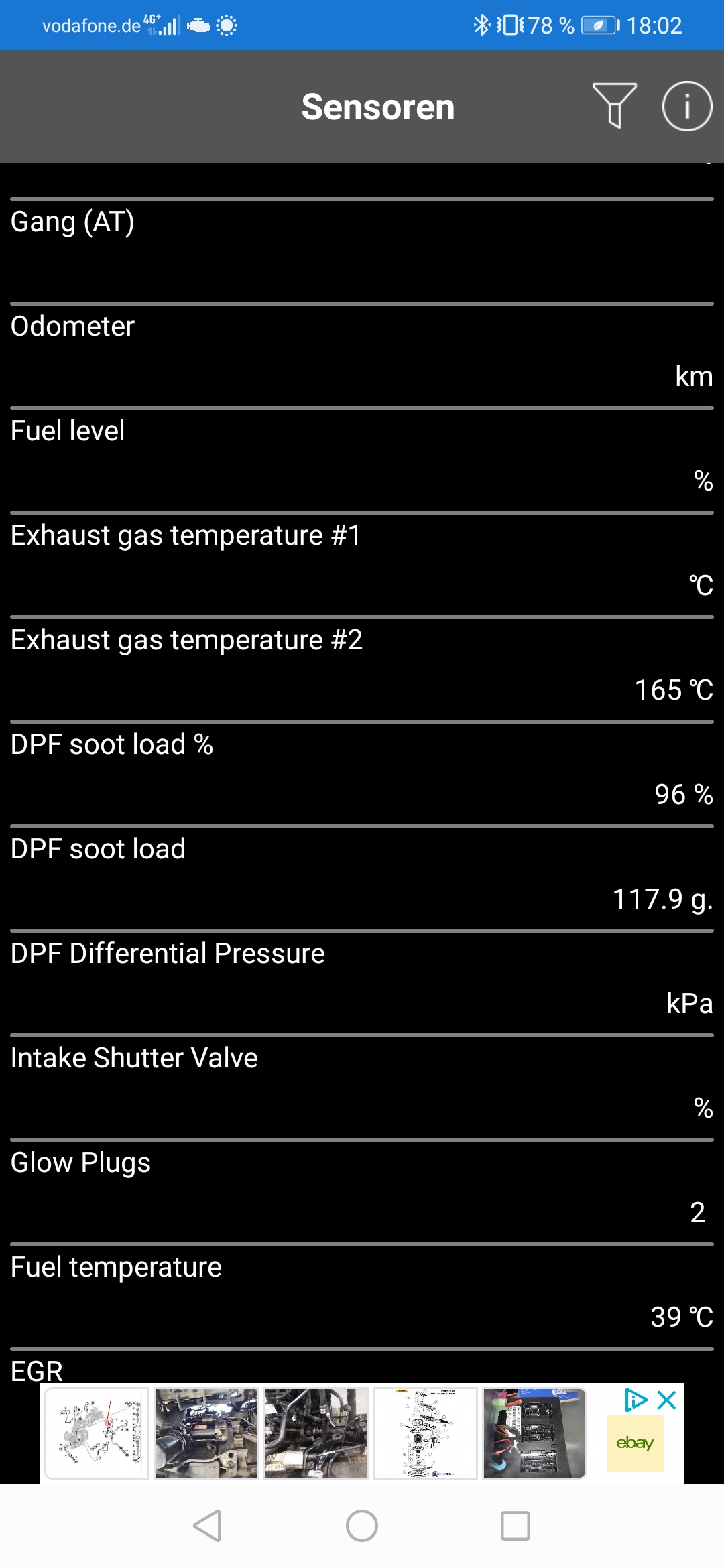

Die 117 Gramm soll das der Beladungswert sein?
