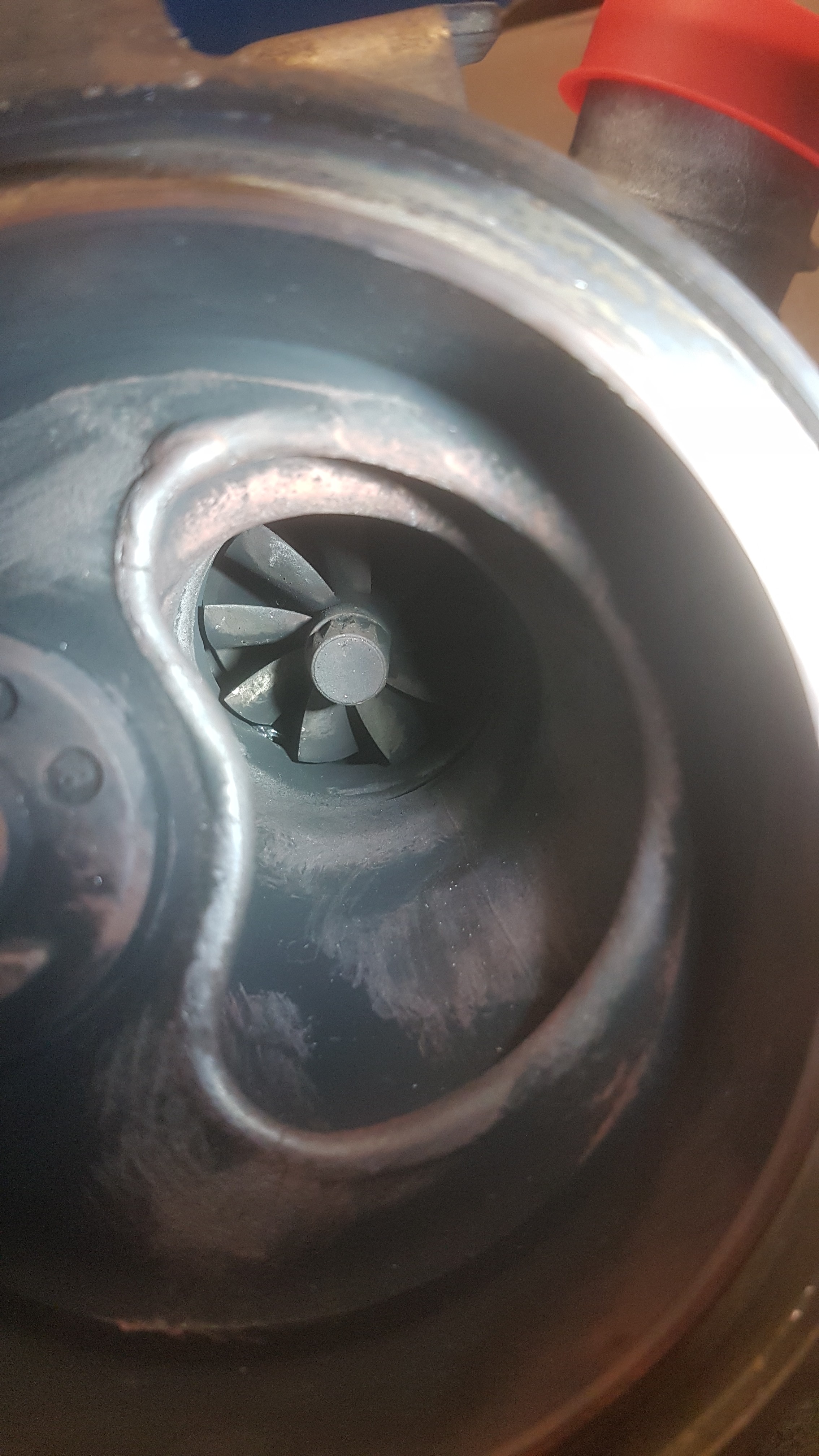

    Es blieb nur noch der Turbolader oder das PCM.
    Der Fehler liegt im Turbolader, die Welle ist ausgeschlagen und die Schauffelräder des Antriebsrades sind abgescherrt.
    Zu dieser Erkenntnis kam ich dann auch, jedoch durch ein kurzes lautes Geräusch beim Beschleunigen ab dann war der Turbo still.
    neuer turbo ist drin. Der alte ist fest, irgendwas klappert innen drin. Nun rennt er wieder.

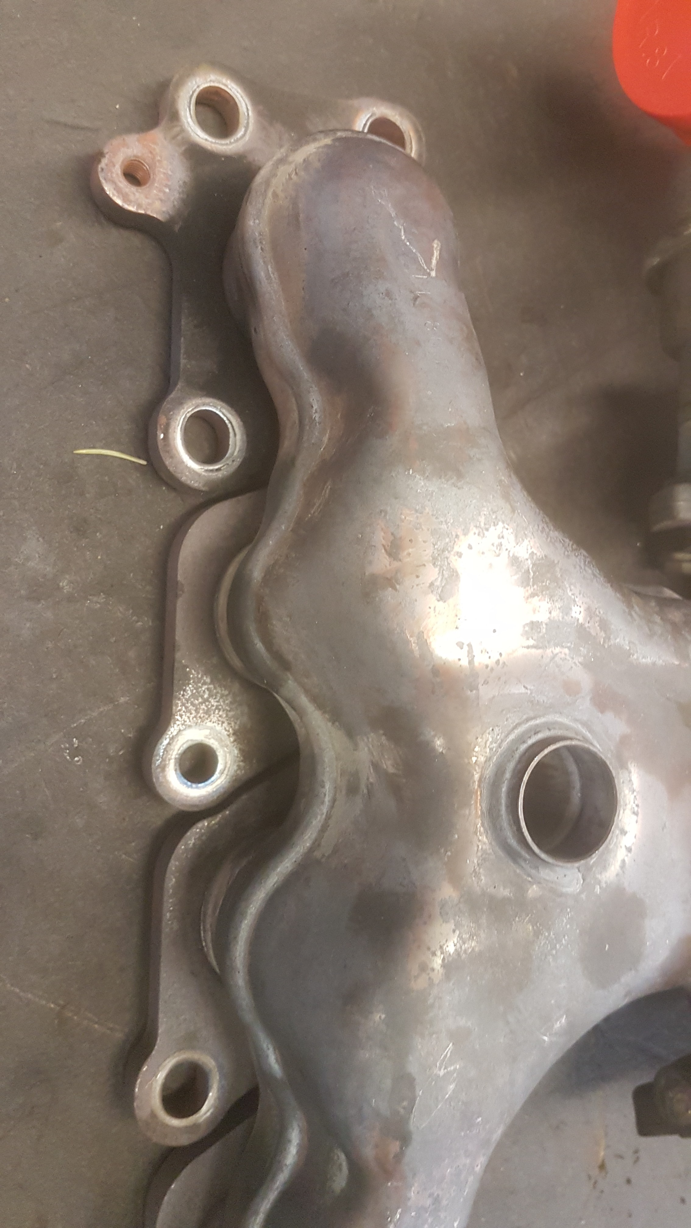

    Ich hatte das gleiche Fehlerbild inklusive dem defektem Krümmer.
    Im Dez17 bei 126tkm wurde der bei mir dann ersetzt.
