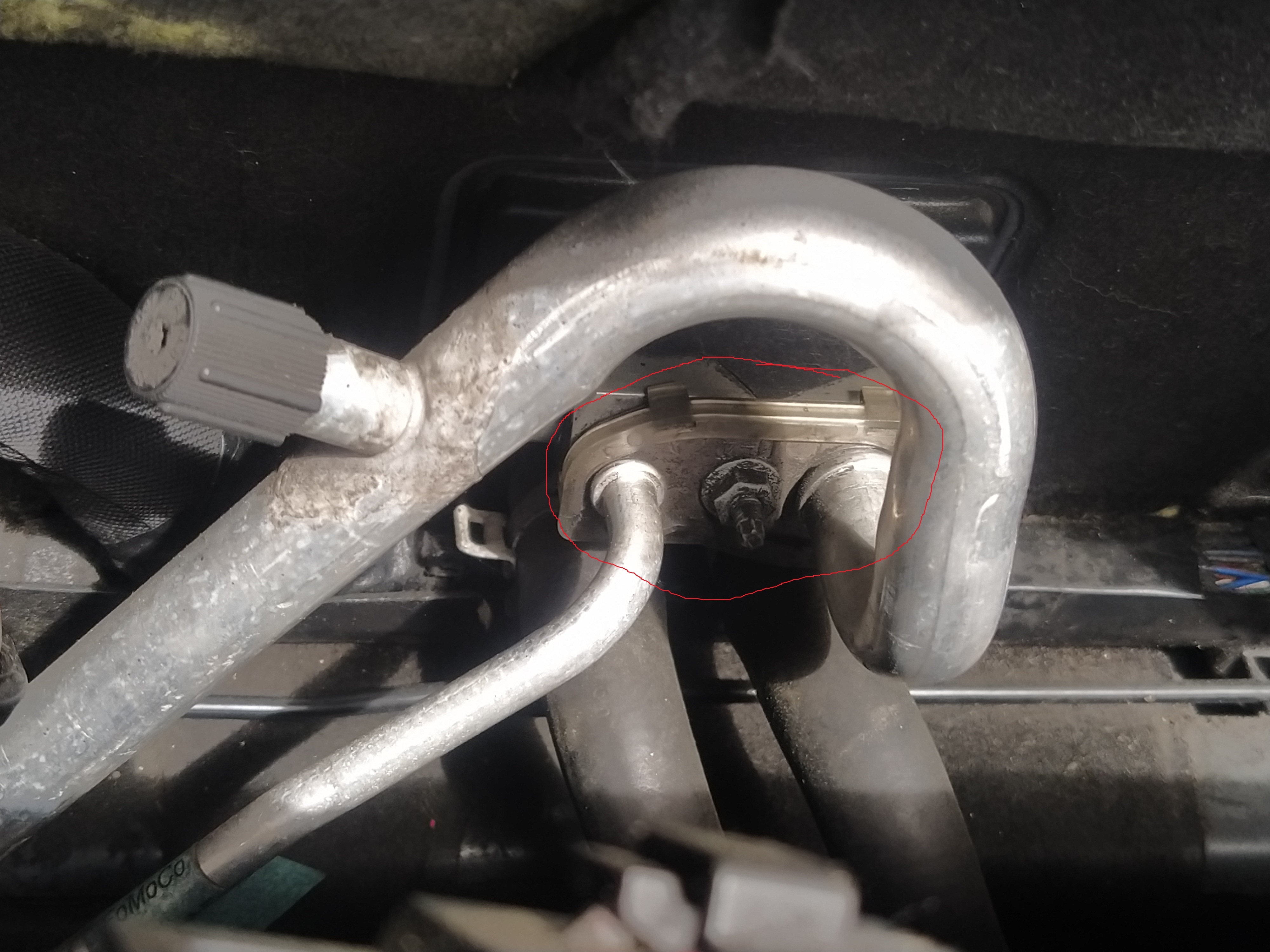

Hallo Mondeo Freunde,
ich habe seit ein paar Wochen Probleme mit der Klima.
Ich habe alle möglichen Verdächtigen abgesucht (lila Kabel, Lüftersteuereinheit, Magnetkupplung Kompressor, Relais )
Zu guter Letzt überkam mich der Verdacht das die Anlage einfach nur leer ist. Also ab zum freundlichen (freie Werkstatt). Er hat bei der Kontrolle auf Undichtigkeit ein Leck an der Verbindung der Klimaleitung zum Fahrzeug inneren festgestellt. Ein Bild hierzu habe ich beigefügt.
Da die Wartezeit aufgrund von viel Arbeit bei ihm sehr lang ist, möchte ich die Undichtigkeit selber beseitigen.
Damit die Anlage nicht länger als nötig offen steht, möchte ich die O Ringe besorgen und fix tauschen.
Kann mir jemand die OEM Nummer zu den Ringen geben?
Es handelt sich um einen
Mondeo MK4
BJ 12-2011
1.6 l TDCI 116 PS
Lg Haschi
