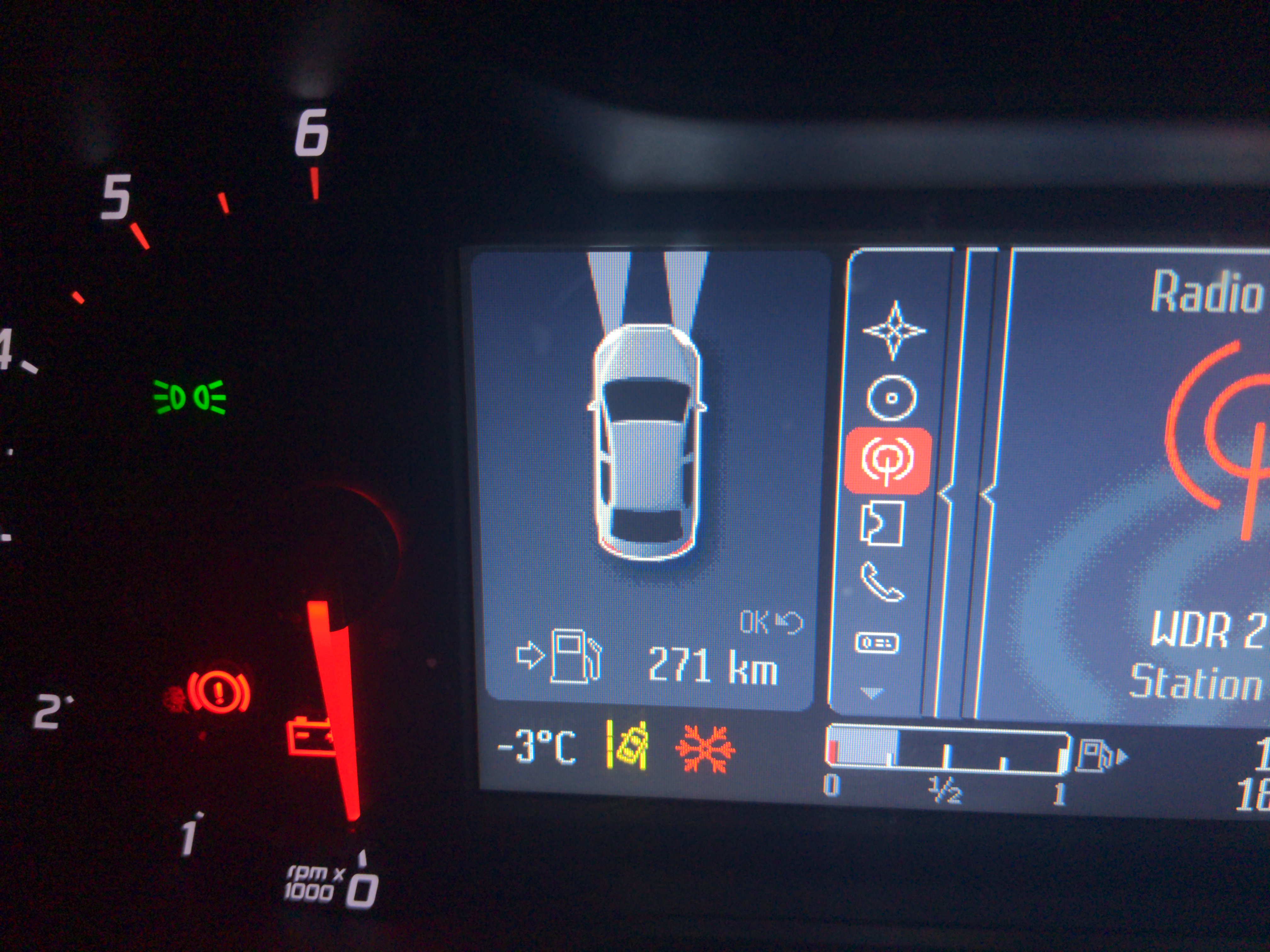

    Ok Problem ist gelöst.
    Ich will es gar nicht sagen, es ist einfach zu peinlich. Vielleicht sollte man auch Mal auf den Knopf für den Spurwarner am Blinker drücken und nicht "an" und "aus" im convers suchen. ELMConfig hat mir den beim Schreiben wohl ausgeschaltet.

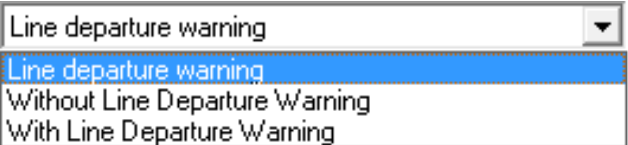

    Hätte mich jetzt mal interessiert was da in elmconfig für eine Config drinsteht, ich meine wie diese Option konfiguriert ist (Bild aus dem Wiki):
    Wenn du den Assistenten hast sollte das auf (3)"With Line Departure Warning" stehen.
    Was würde denn passieren wenn ich anstatt 3 with line departure die 1 nehme? Also nur Line Departure??

    Na Klasse. Hatte ich es einfach Mal so gelassen. ?. Ich kann im convers auch die Sensibilität und Intensität (Vibration Lenkrad ) einstellen. An und aus gibt's dort aber nicht. Deswegen sind jetzt ja auch die Striche (Spur) verschwunden und das Symbol leuchtet. Das Wunder mich halt etwas. Man kann den ja normalweise an und ausschalten.

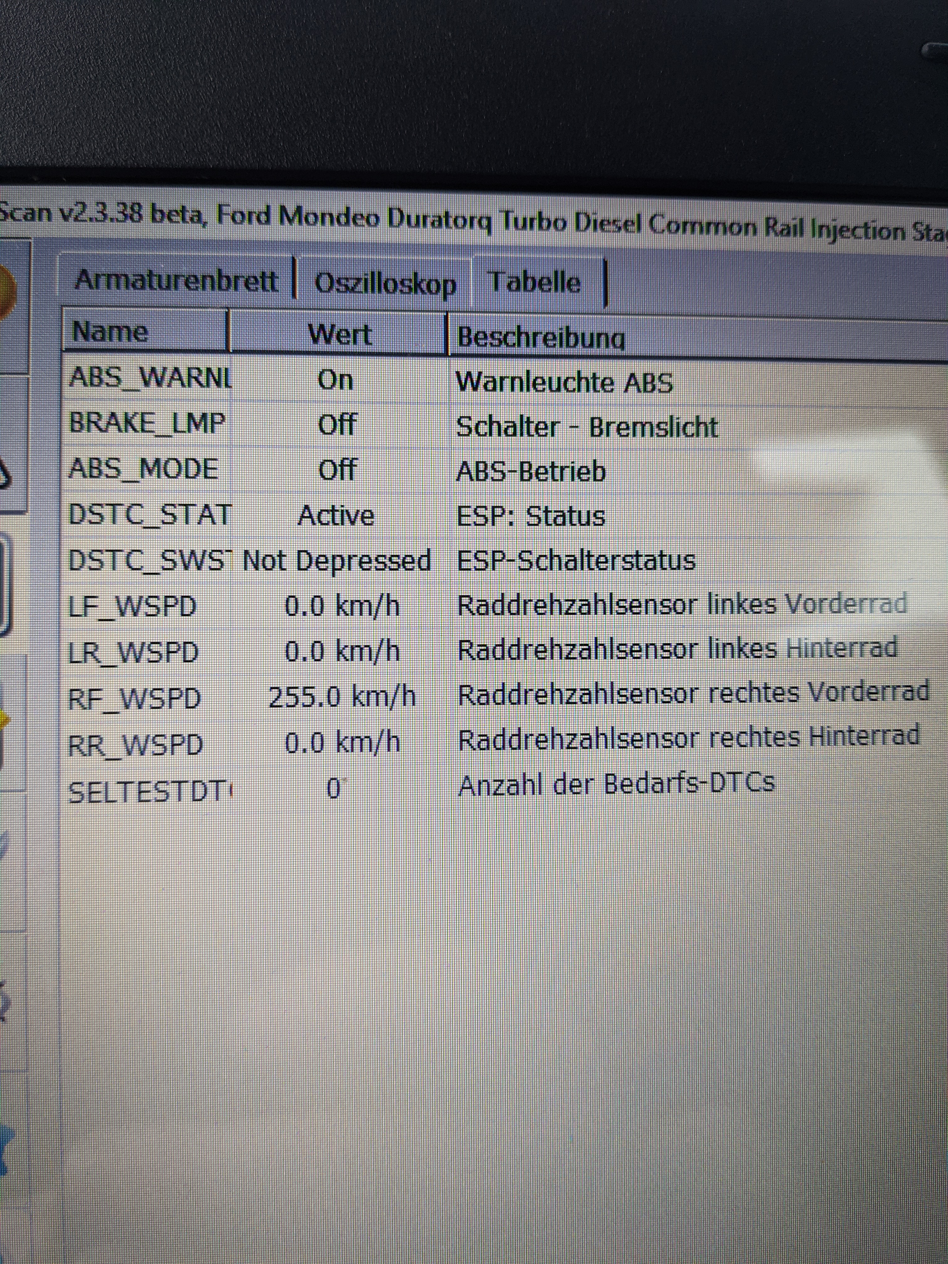

    Kleines Update:
    Es war der Raddrehzahlsensor. Alle Lampen wieder aus und volle Leistung da.

    Zwischenbericht:
    Bin nun endlich Mal dazu gekommen das Rad abzunehmen und mir das Kabel mehr oder weniger anzuschauen.
    Die Sichtprüfung hat leider nichts ergeben. Allerdings habe ich dann Mal die Zündung eingeschaltet und das Kabel / Stecker mit dem Multi-Meter durchgemessen. Kommt Spannung an, genau 11,34 . Sollte also passen.
    Werde jetzt den Sensor erst einmal erneuern. Ich halte euch auf dem laufendem. Sollte es auch dieser nicht sein, käme meiner Meinung nach nur noch das ABS-Steuergerät in Betracht.

    So Leute,
    es gibt Neuigkeiten. Habe an meinem Laptop mal paar Treiber nachgeladen. ABS und RCM- Module werden nun angezeigt. Und tatsächlich NATÜRLICH sind Fehler hinterlegt:
    ABS-Modul : C1A94 Radgeschwindigkeitsgeber vorn Rechts.
    weitere Fehlersymptome: Kurzschluss im Stromkreis an Masse
    RCM-Modul: U0415 Ungültige Daten vom Steuergerät A . Antiblockierbremssystem (ABS) empfangen
    Jetzt natürlich die Frage: WAS ist defekt, denke das eine begünstigt das andere. Airbag-Leuchte ist ja auch an, aber dazu gab es keinen Fehler, wahrscheinlich anderes nicht aufgeführtes Modul?!
