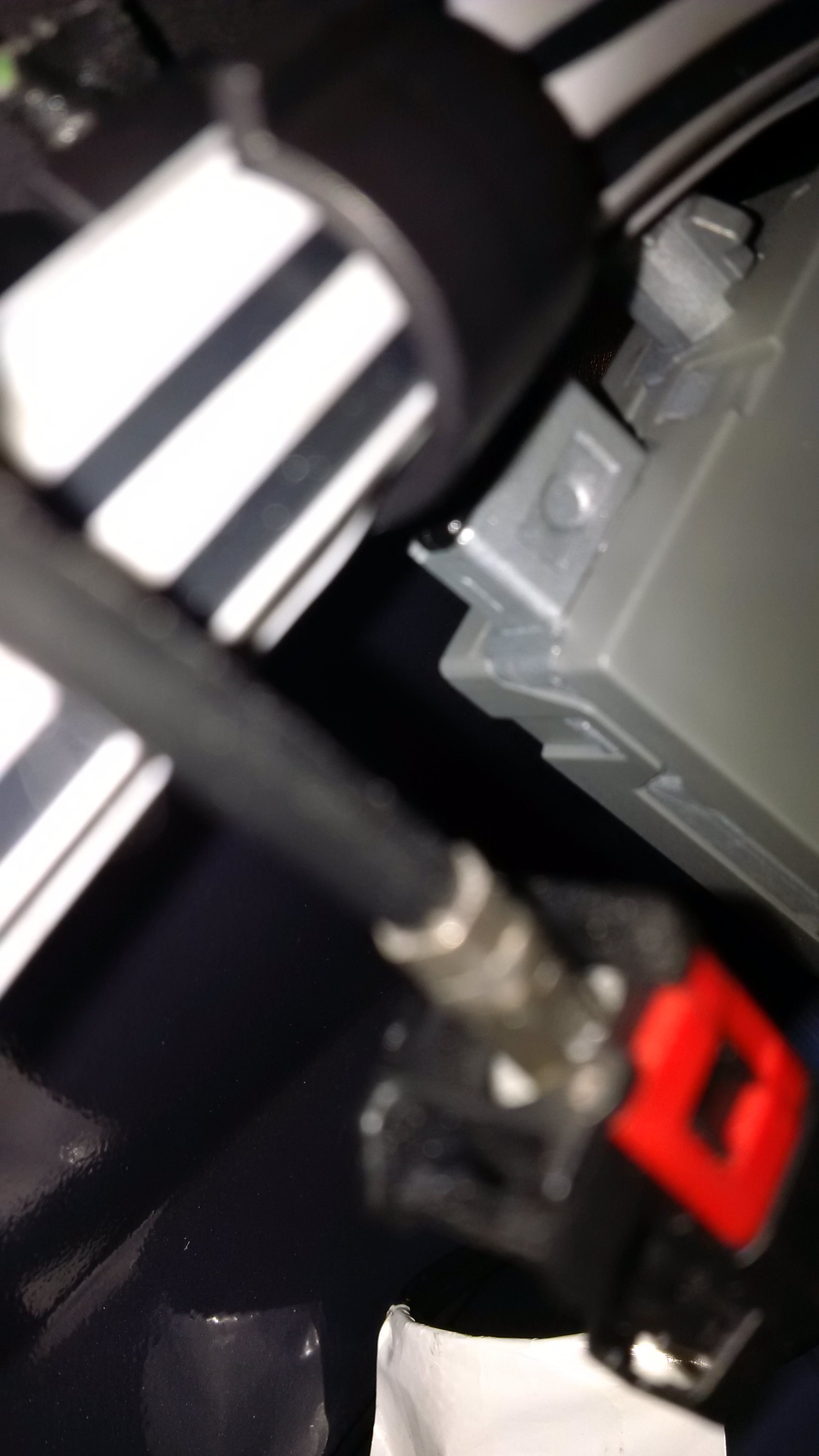

    Noch eine Info zu den Kabelverlängerungen:
    Da ich niemanden gefunden habe, der mir die Kabel nach meinen Wünschen konfektioniert hätte habe ich fertige Universal-Verlängerungen genommen. 50 cm sind sehr knapp; optimal wären so 65 cm.
    Ich dachte ja erst, ich hätte da 'was falsch zusammengestöpselt.
    Inzwischen hat mir aber ein Kollege bestätigt, dass er das Gleiche beim Werkssystem seines Toyota RAV4 beobachtet.

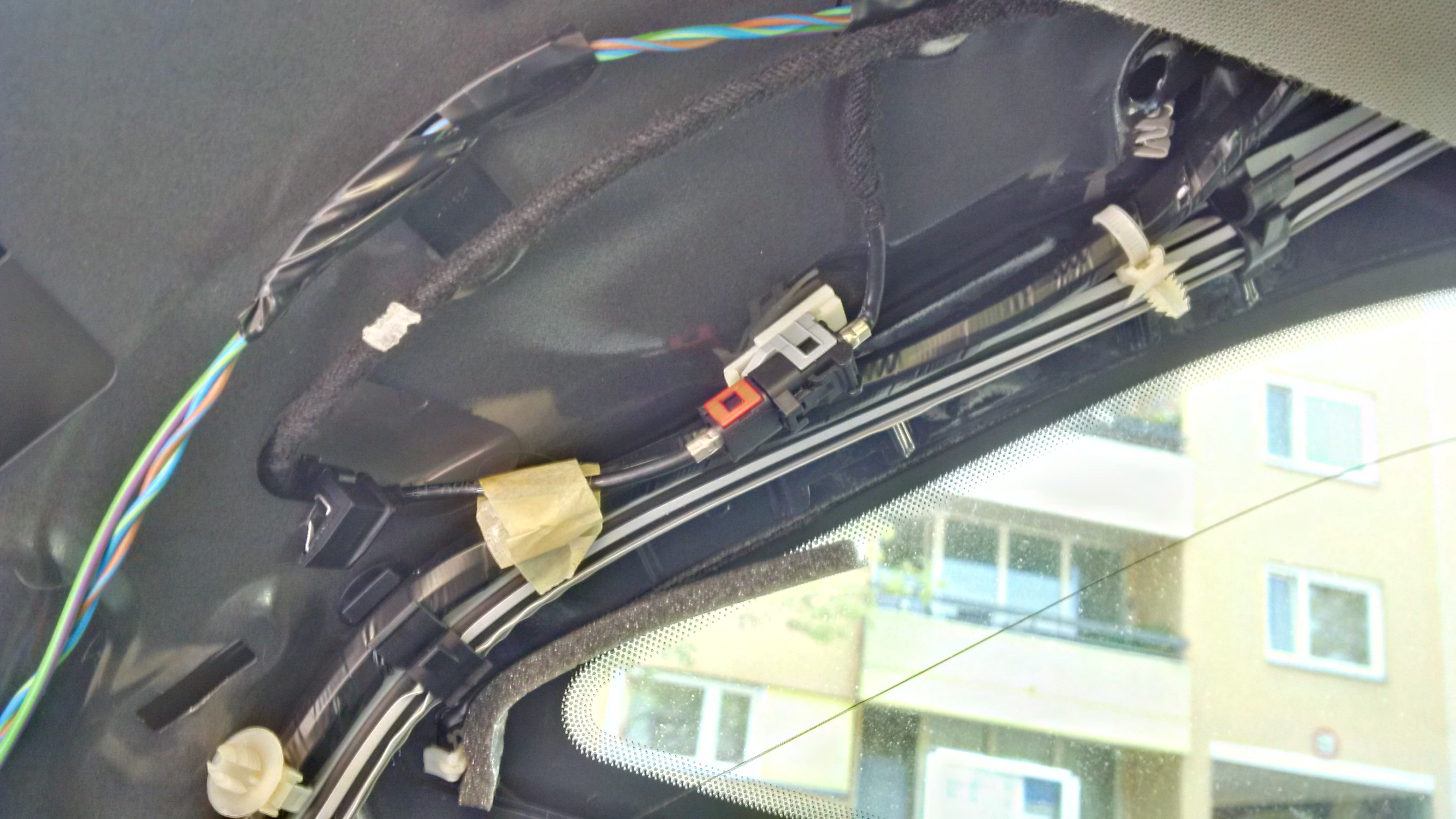

    1. Frage: Auf dem Bild ist zu erkennen das die Antennenleitung vom Verstärker nach hinten in Richtung Kofferraumöffnung geht, aber auf dem letzten Bild kommt sie über die A-Säule aus dem Dachhimmel herunter. Wie verläuft die Leitung? Ich hätte erwartet das die vom blauen Verstärker in die andere Richtung, nach vorn verläuft. Oder macht die Leitung ausserhalb vom Bild einen Bogen und geht dann erst seitlich in eine Führungsöffnung? Bin verwirrt...
    Hier siehst Du den Bogen, den das Kabel macht ;)
    Für den Einbau des Modulhalters muss der Luftkanal nicht raus, das geht auch so ganz easy.
    Dafür hatte ich Probleme mit dem Dachhimmel; den dicken Pinökel über der Heckklappenöffnung habe ich nicht rausbekommen.
    Dank meiner Hebammenhände bin ich aber trotzdem an den Isolator gekommen, der zu meiner Freude auch noch hinter dem Ablaufschlauch des Schiebedachs versteckt sitzt.
    Der Rest war relativ einfach - Radio raus, Kabel zwischenstecken , Radio wieder rein.
