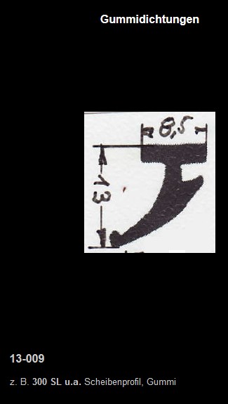

... Vielleicht könnte man ein passendes Dichtprofil finden, das vom Rand der Türverkleidung aus das Blech abdeckt.
Ich dachte dabei an so etwas:
(gefunden bei gummiprofile-oldtimer.de)

Kalt kommt es vor allem an der Unterseite der Türen. Vielleicht könnte man ein passendes Dichtprofil finden, das vom Rand der Türverkleidung aus das Blech abdeckt.

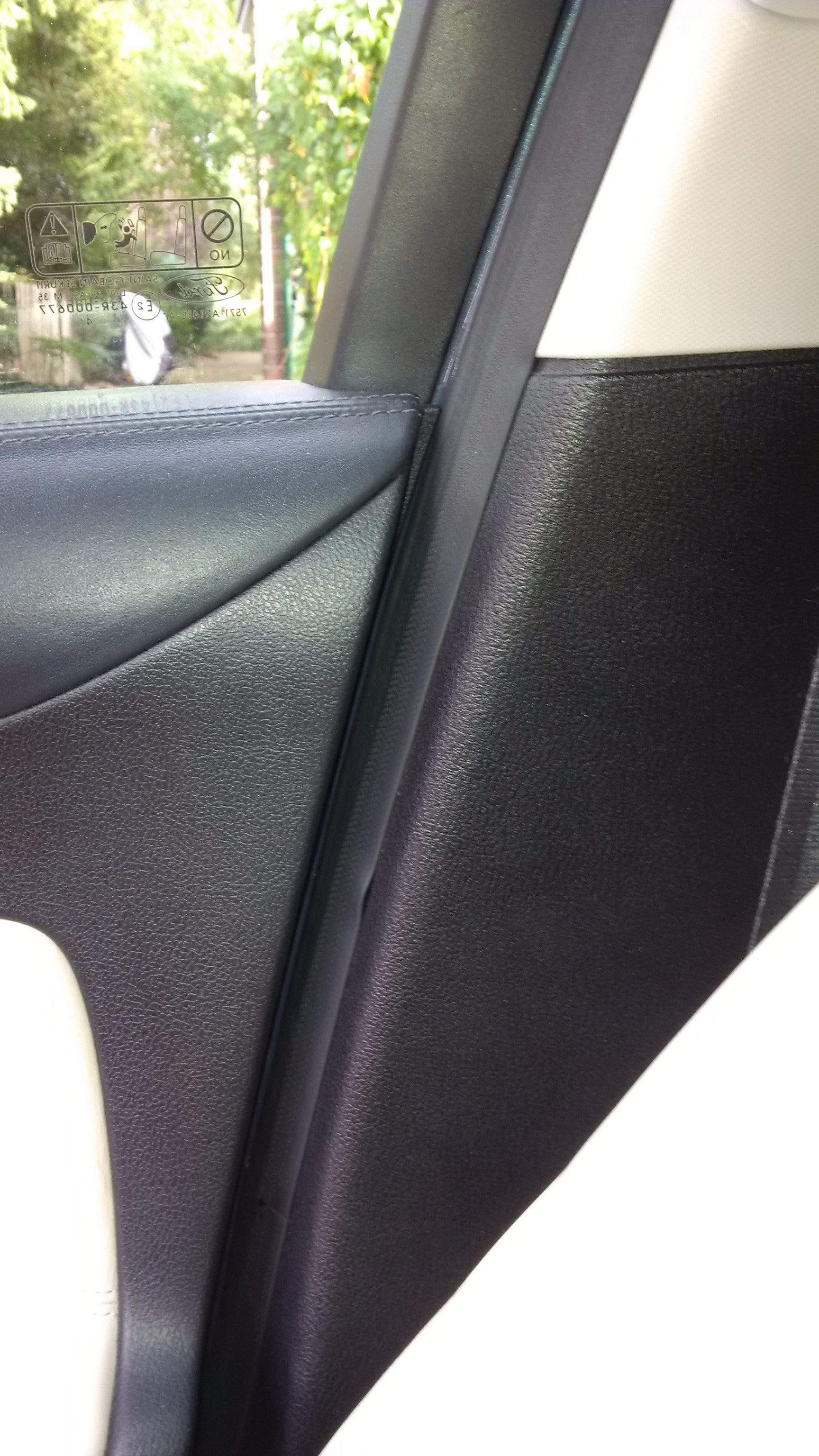

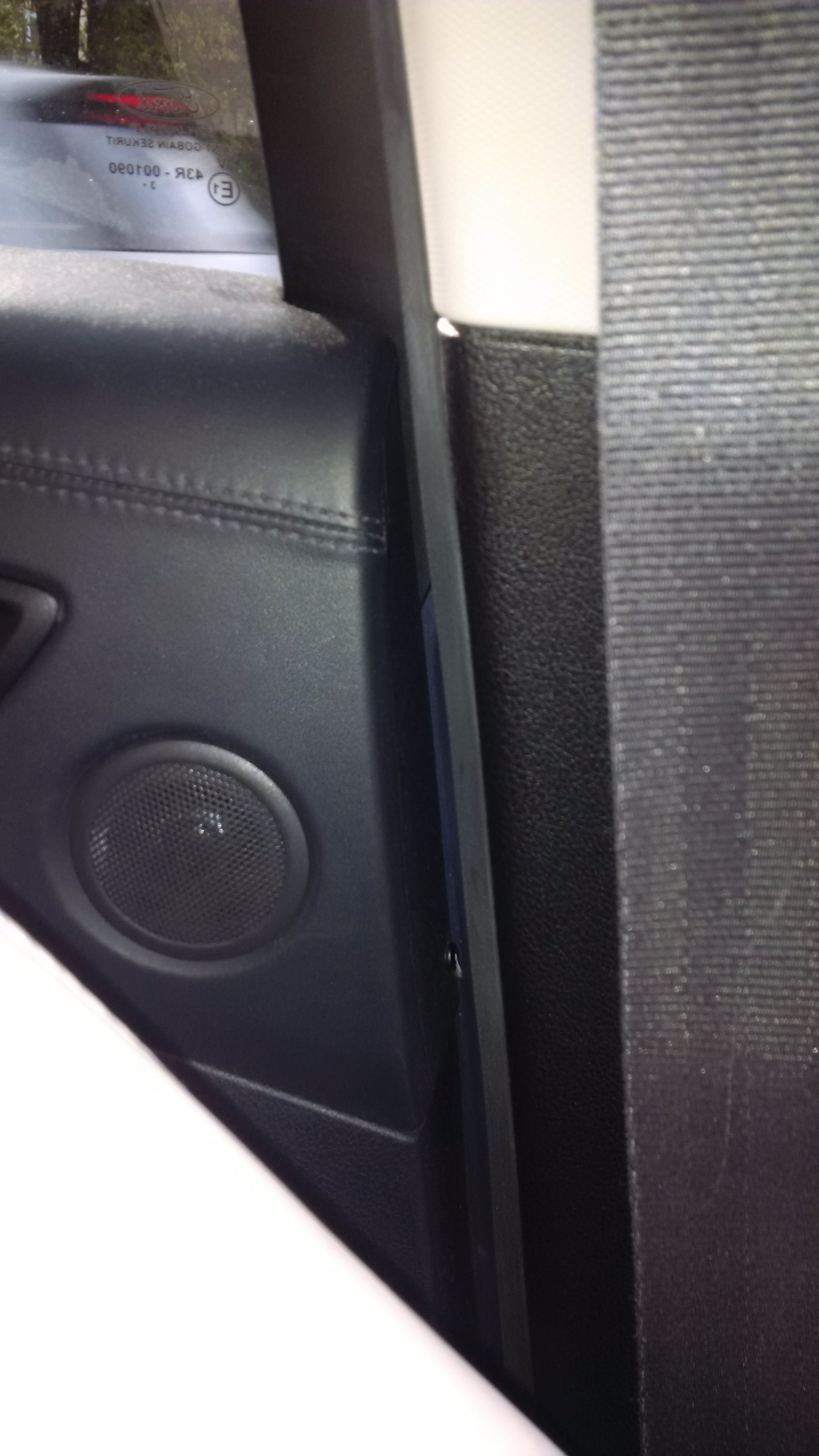

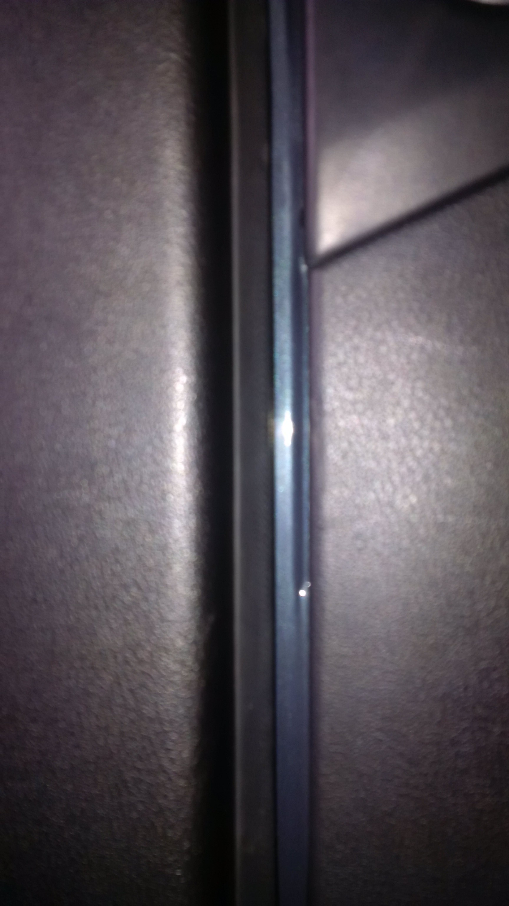

Zugluft ist zwar zu viel gesagt, aber die Kiste kühlt wirklich schnell aus.
Auch bei meinem sind die Spalte zwischen Türverkleidungen und Säulen sehr breit und das gleichmäßig an allen vier Türen.
Und zumindest an den hinteren Türen ist auch der Lack zu sehen. Sieht man nur nicht gleich, weil midnightsky doch eher unauffällig ist.
