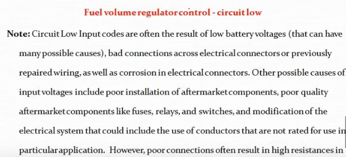

    Hallo zusammen, und erstmal ein frohes neues 2022.
    Wollte heute den Mondeo starten und bekam die Meldung Motorstörung. Drehte wenige male bis die Meldung kam.
    ( 2,0 TDCI, 103 kw, Bj 2008, 455000km)
    Mit car scanner ausgelesen kam folgende Meldung:
    OBDII: P0003(00) Fuel volume regulator control - circuit low.
    Ich denke mit diesem Fehler ist erst mal nicht die HD Pumpe gemeint, sondern erst mal der Drucksensor oder evtuell der Druckregler.
    Die Frage ist auch elektrischer Fehler oder mechanischer Fehler,
    Da meine Suche zu diesem Fehler mich noch nicht weitergebracht hat meine Frage zu möglich Ursachen bzw bisher meistens aufgetretene Fehler dazu.
    Und in welcher Reihenfolge die Fehlersuche starten ?
    Grüße Frank

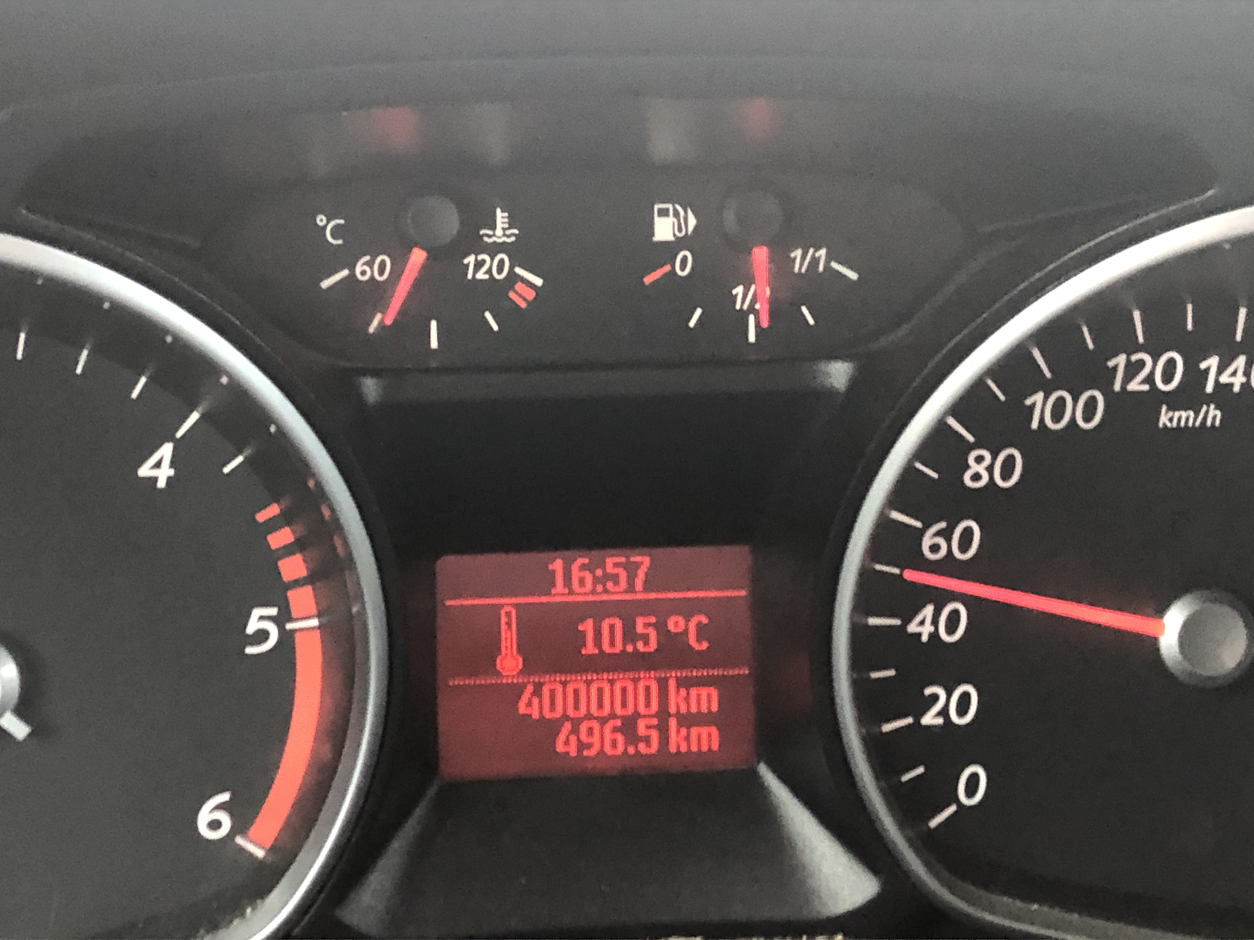

    Hallo Gemeinde,
    so , jetzt sind die 400.000 km auch voll, und noch auf viele weitere km mindestens bis zum nächsten Zahnriemen ?
    Bisher war es gar kein Problem mit dem 2,0 TDCI , wobei er die letzten Monate temporär etwas Zuneigung brauchte.??‍♂️

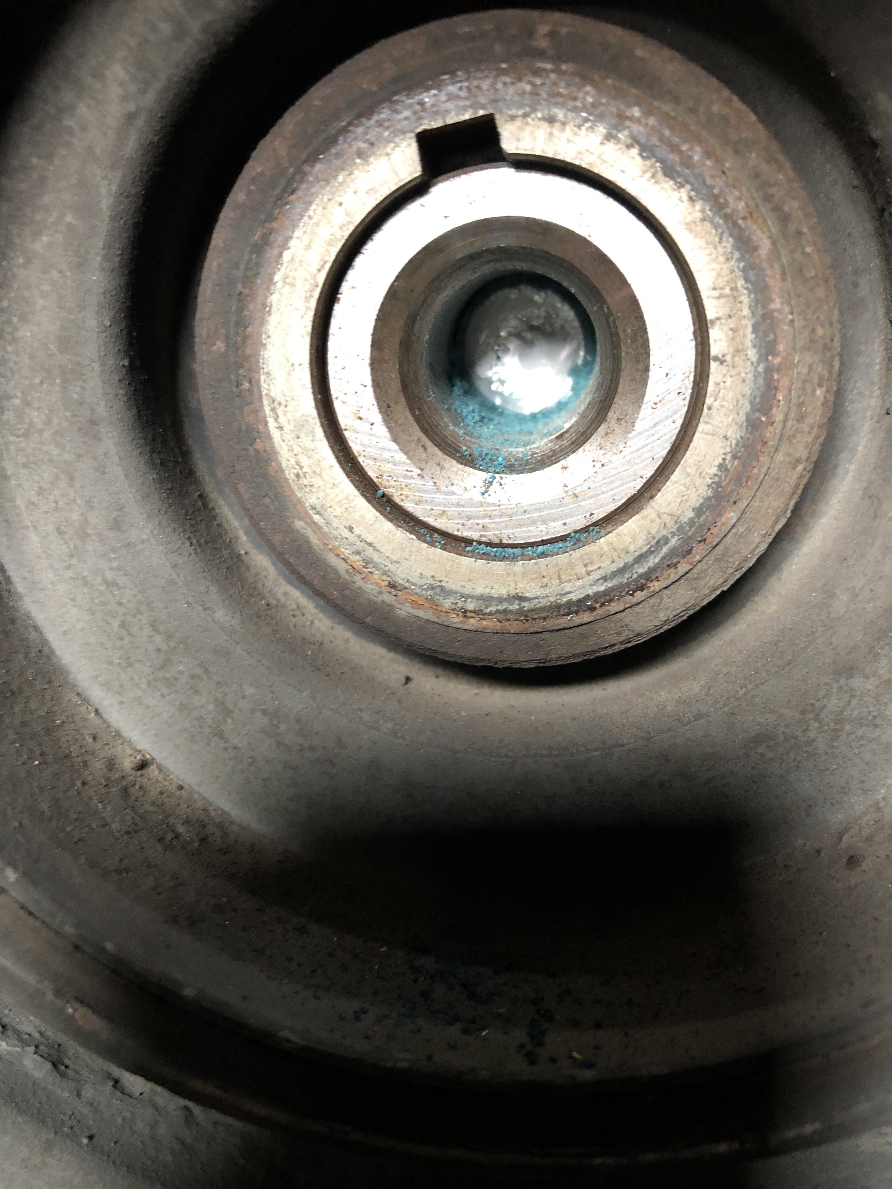

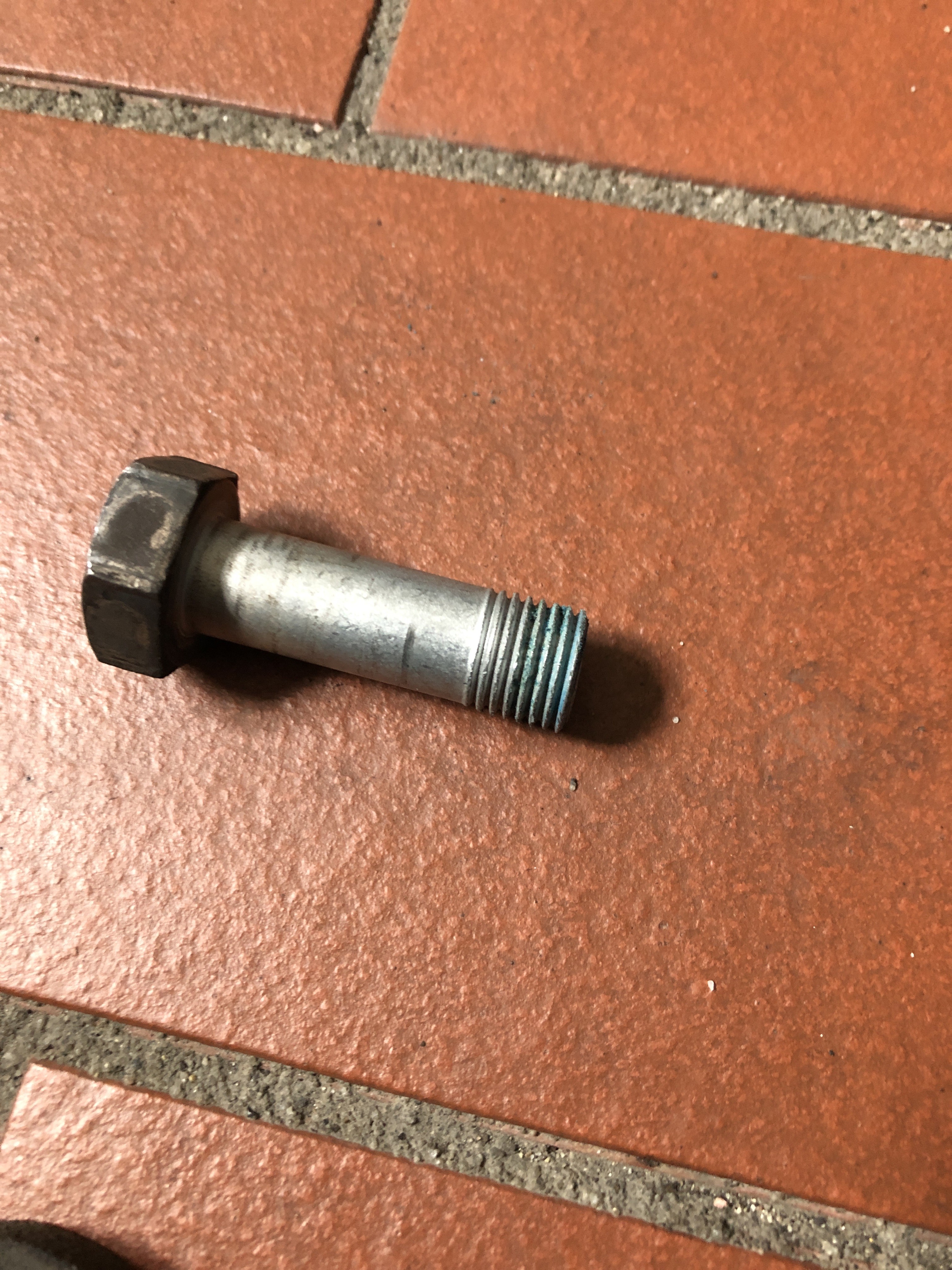

    Hallo,
    Danke erstmal für die Tipps.
    Am Wochenende dann die Schraube mit Gefühl rausgeholt.
    Also Linksausdreher ging gar nicht , zu fest drin die Schraube, war deswegen ja auch abgerissen und wollte nicht riskieren das er auch abreißt.
    Die ersten Bohrungen mit einer Zentrierbuchse gemacht um Zentral zu bleiben.
    Mit HSS Bohrer dann weiter stufenweise aufgebohrt aber nur bis 12 mm, da bei 12,5mm als Kernbohrung für das M14 Feingewinde zu nah schon am Gewinde.
    Erneut erhitzt und 2 Stufig dann das Gewinde nachgeschnitten.
    Zahnriemenwechsel mit dem Rest dann fertig gewechselt und der 2,0 TDCI schnurrt wieder wie ein Kätzchen.:doublethumbsup:
    Hallo ,
    so einen Mist wie bei meinem Zahnriemenwechsel zur 400.000 km Inspektion bei meinem 2,0 TDCI mit 140 Ps
    habe ich noch nicht erlebt...
    Durch die Beiträge hier war mir ja schon bewust, dass die Schraube mit Loctite ausgerüstet ist und man trotz erwärmen
    noch eine hohe Kraft aufwenden muss.
    Daher habe ich mir auch noch nichts aus dem hohen Kraftaufwand gemacht und konnte die Schraube langsam so ca 7 Umdrehungen lösen.
    Am nächsten Morgen weitergemacht.
    Dann riß :cursing:die Schraube so ab das noch ca 27 mm in der Kurbelwelle stecken und 43 mm rauskamen ( von gesamt 70mm)
    Ich muss dazu sagen das ich die Schraube nicht rot glühend oder ganz heiß gemacht habe mit der Angst das Elastomer in der Riemenscheibe zu beschädigen bzw die
    KW Positionsscheibe. Auch nicht wegen der festigkeit der Schraube. Aber schon mit der Flamme warm gemacht.
    Mein Plan ist jetzt grob die Schraube mit einer Buchse als zentrierung stufenweise auszubohren und das Gewinde dann nachschneiden.
    Oder hat jemand eine andere Idee oder einen Tipp dazu ?

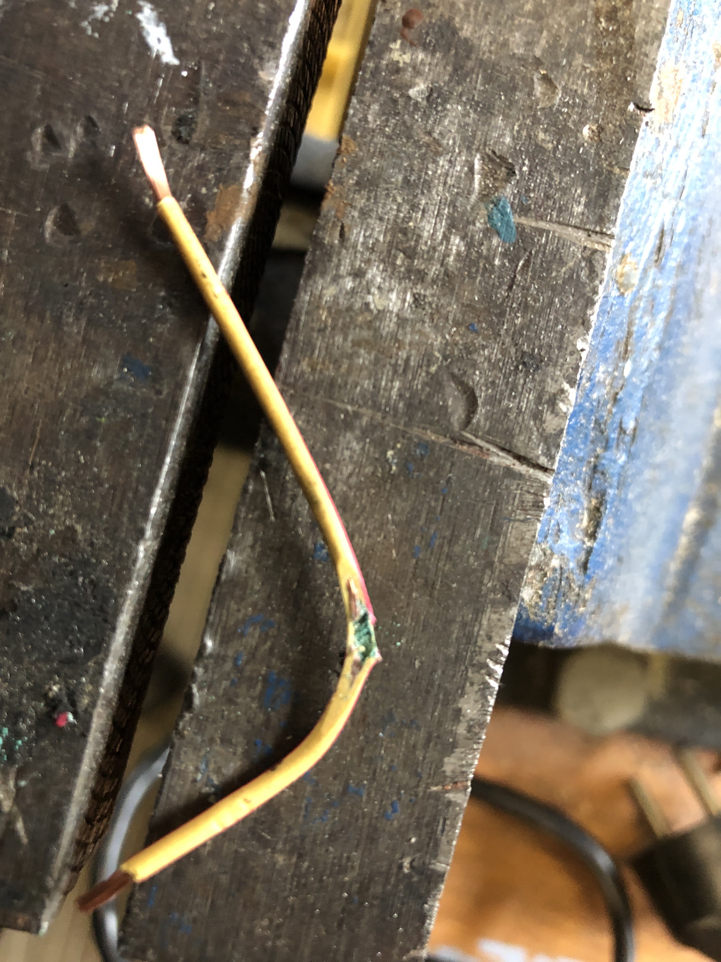

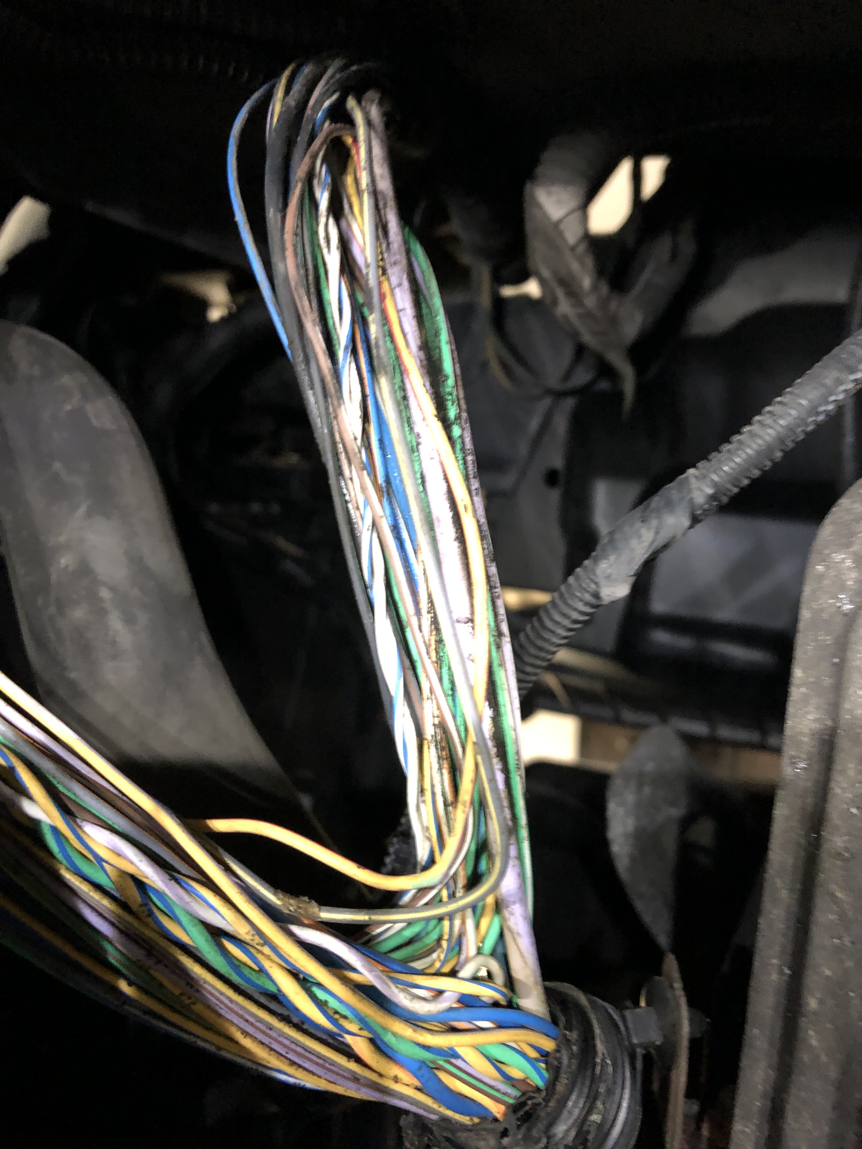

    Erstmal Danke für die Infos,
    Fehler gefunden. Es war das gelb/rote Kabel im Y-Stück des Kabelbaums. Habe noch zwei weitere Kabel in dem Knickbreich ersetzt die
    nicht so gut ausahen, aber die waren OK.
    Mondeo konnte wieder gestartet werden, keine Fehlermeldung kam und ELM 327 konnte mittels Carscanner wieder die Daten abrufen und
    zeigte keine Fehler mehr.
    Das einizig seltsame, aber Gute ist, das der Heckklappentaster wieder geht, der schon drei Wochen vor der Motorstörung seinen Dienst versagte.
    Keine Ahnung warum der vorher versagte und jetz wieder geht. Evtl reset durch Batterieabklemmen ?? Na egal
    Dank des Forums und der sufu war das ganze innerhalb von lockeren 4 h erledigt. Sonst hätte ich wahrscheinlich Wochenlang den Fehler gesucht.

    Hallo Zusammen,
    Zur Vorstellung : Ich bin 54, komme vom Niederrhein und seit 5 jahren Besitzer des Mondeo, TDCI , 2008 mit nun 395.000 km. Die 400t km will ich schon voll machen und die 500 Tkm am besten auch noch. Bisher eigentlich super zufrieden mit dem Mondeo. 1 x im Jahr beim freundlichen FFH in Inspection. Die größeren Sachen die da gefunden werden mache ich dann immer selber.
    Schrauben mache ich eigentlich schon seit 40 jahren, aber Elektro nur bedingt.
    Aussergewöhnlich bisher nur Längsträger Lager hinten gewesen. In diesem Jahr fing es mit Kofferaumschloss hinten an, dann AGR Ventil, Excenterscheibe abgebrochen und nun massive
    Motorstörung mit Wegfahrsperre betroffen und ELM327 mit Carscanner verbindet sich nicht mit der ECU.
    Nachdem Batterie OK zu sein scheint bin ich bei dem Fehler No1 , dem Kabelbaum. Im berüchtigten Y-Stück sieht nur das gelb /rote Kabel nicht so gut aus und werde es auf jeden Fall flicken.
    Gibt es Erfahlungwerte welche Kabel bisher immer betroffen waren oder eine Stecker Pin Belegung und Ort damit ich die Leitungen unter last durchprüfen kann.
    ( ich kann leider die Steckerbelegung am PCM nicht mal eben so sehen obwohl die drei Stecker ab sind und das gelb / rote kabel finde ich auch nicht an den beide Steckern oben im Sicherungskasten )
