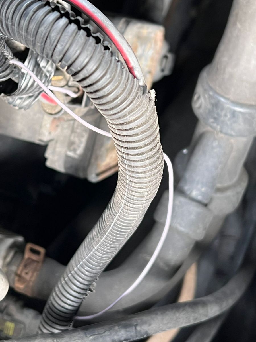

So ...den Fred durchgelesen.....und habe mal folgendes ausprobiert.....habe das lila Kabel mal gebrückt....Fehler gelöscht....und neu gestartet...Lüfter und Klima liefen wieder an...etwa für eine Minute....und dann habe ich erneut ausgelesen und nun spuckt das PCM einige Fehler.....siehe Anhang....also dürfte ich die marode Stelle gefunden haben....nun wollte ich das verflxxxx Kabel aus dem Stecker holen...aber habe nicht dafür das Werkzeug...und kaufen....huch ...wahnsinnige Preise....sollte auch mit Haarnadel, Feine Schraubendreher gehen....ich habe es versucht...wieviele Rastnasen hat der Pin....und wo müßte ich die Rastnasen zusammen drücken...text 3.txt

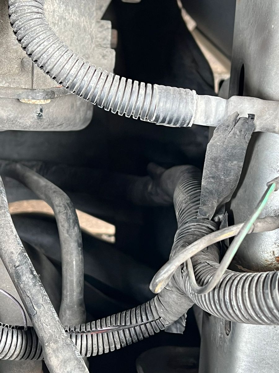

Wollte es heute in Angriff nehmen ...habe aber sofort abgebrochen...Grund mein Kabelbaum sieht anders aus....so wie ich sehe liegt mein T-Stück unten auf dem Träger....und ohne Bühne wird das nix...bin ja auch nicht mehr der Jüngste....
Um die Lüfterfunktion zu testen ...wie hier schon ein paar mal beschrieben habe ich 3 Minuten bei 2000 U/M ( Motor kalt ) laufen lassen ...Lüfter springt nicht an....Denke liegt am Diesel nicht warm genug....)
Von der Lüftersteuerung bis zum 1 T-Stück ( oben rechts ) habe ich geschaut und Zugtest gemacht---- Kabel scheint in Ordnung zusein...keine Dehnung oder Riss...Dann ist unten auf dem Träger das nächste T-Stück...
Hier mal ein paar Bilder...
Also das wieder was fehlen könnte glaub ich nicht....es wurde ja beim Service / Neubefüllung ein Drucktest gemacht und der ergab Anlage dicht....ich weiß ...sag niemals nie....ok...nun zu deiner Reparatur....bei Dir hat es also vom Y-Stück bis Lüftersteuerung ausgereicht um das Problem zu beseitigen....werde ich morgen mal im Angriff nehmen...die benötigten Sachen hab ich zur Hand....
Gut ...dann ist nur zu hoffen das es nur ein lila Kabel dort gibt und das es auch die Ursache ist....
Kommt man ohne weiteres am Kabel dran ohne Bühne...Muss der Lüfter raus oder geht das so....Radhaus muss ganz ab oder reicht es wenn man es an die Seite drückt und Räder quer stellt ? Und wie ist der Durchmesser vom Kabel ?
Muss ich wohl.....wäre gut zuwissen von wo bis wo das Kabel verläuft , dann würde ich direkt einen Bypass verlegen....
