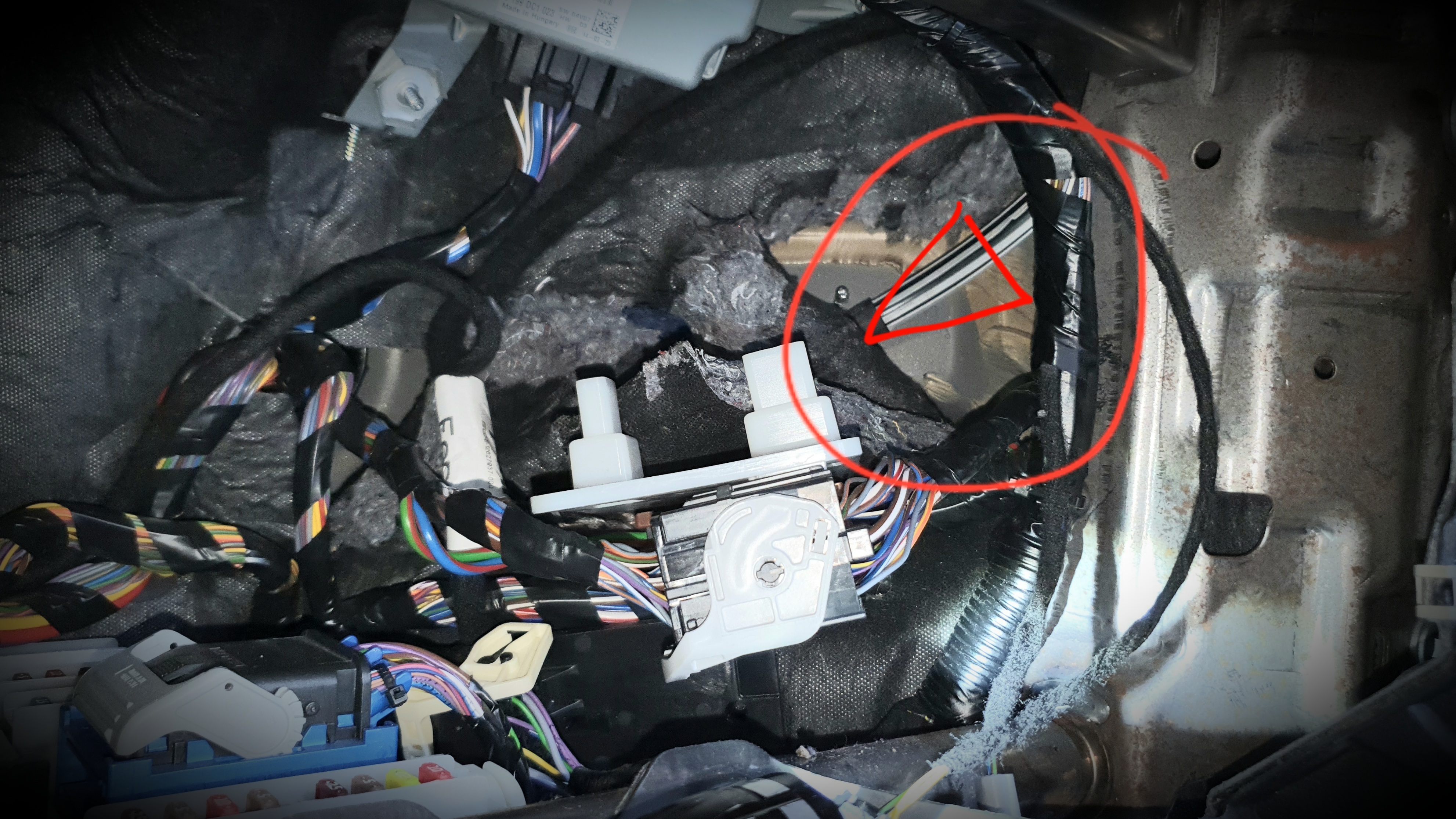

Hallo Jungs,hab es heute in Angriff genommen, und es hat Funktioniert.
Danke erst mal an @Dermon04, und Dr.royal.
Mit Bilder war es einfacher Schlauch zum lokalisieren.
Schlauch selber war bei mir frei,gumitülle oder, wie auch immer sich das Teil Schimpf war zu.
Hab die Sauber gemacht,Schlauch sicherheitshalber von unten durchgeblasen
mit Original Ford Kompressor von Ersatzrad gedönns mit Adapter da zwiechen,Made by Selbstbau,nun ist Erst mal Ruhe.
Hier noch ein Bildchen.
