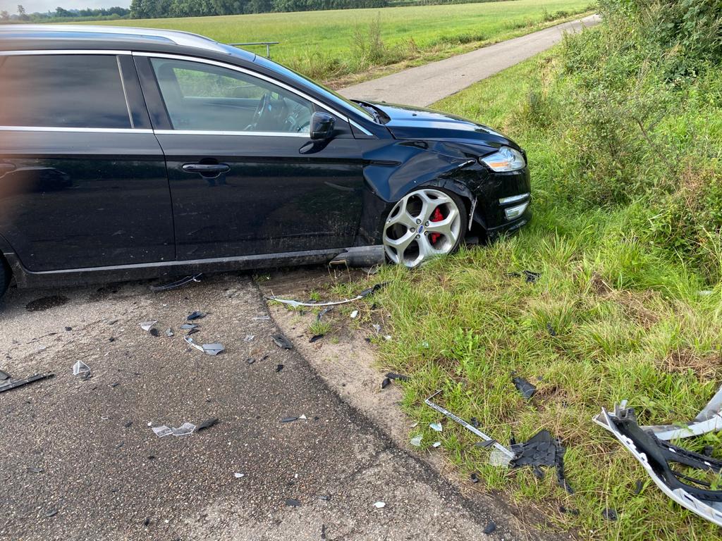

kam leider ein Auto von rechts
Beiträge von Wurstkoch
Hi,hat jemand zufällig Alufelgen in 19 oder 20 Zoll von MS Design die er verkaufen möchte.Hab meine beim Unfall leider zerstört.

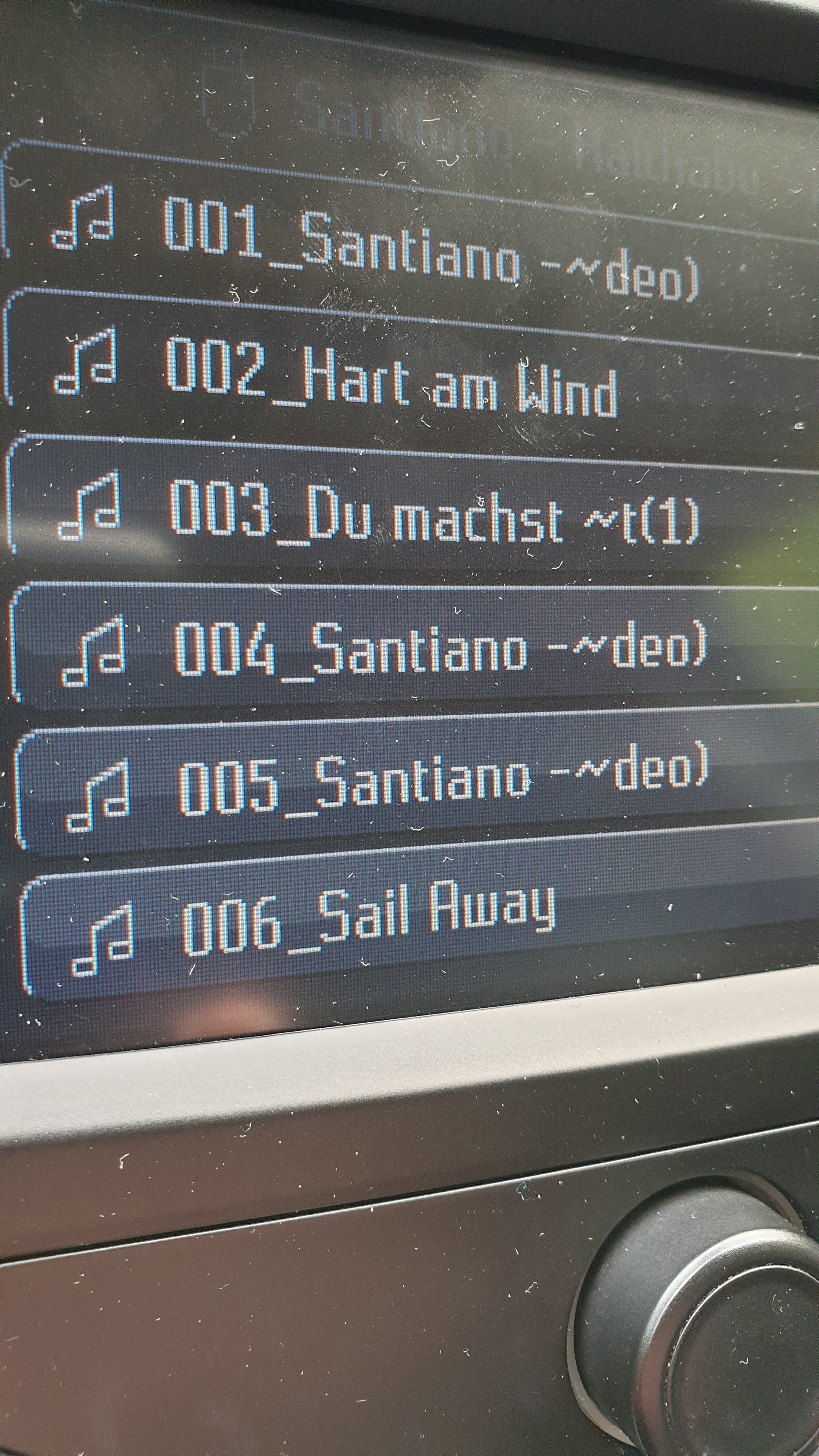

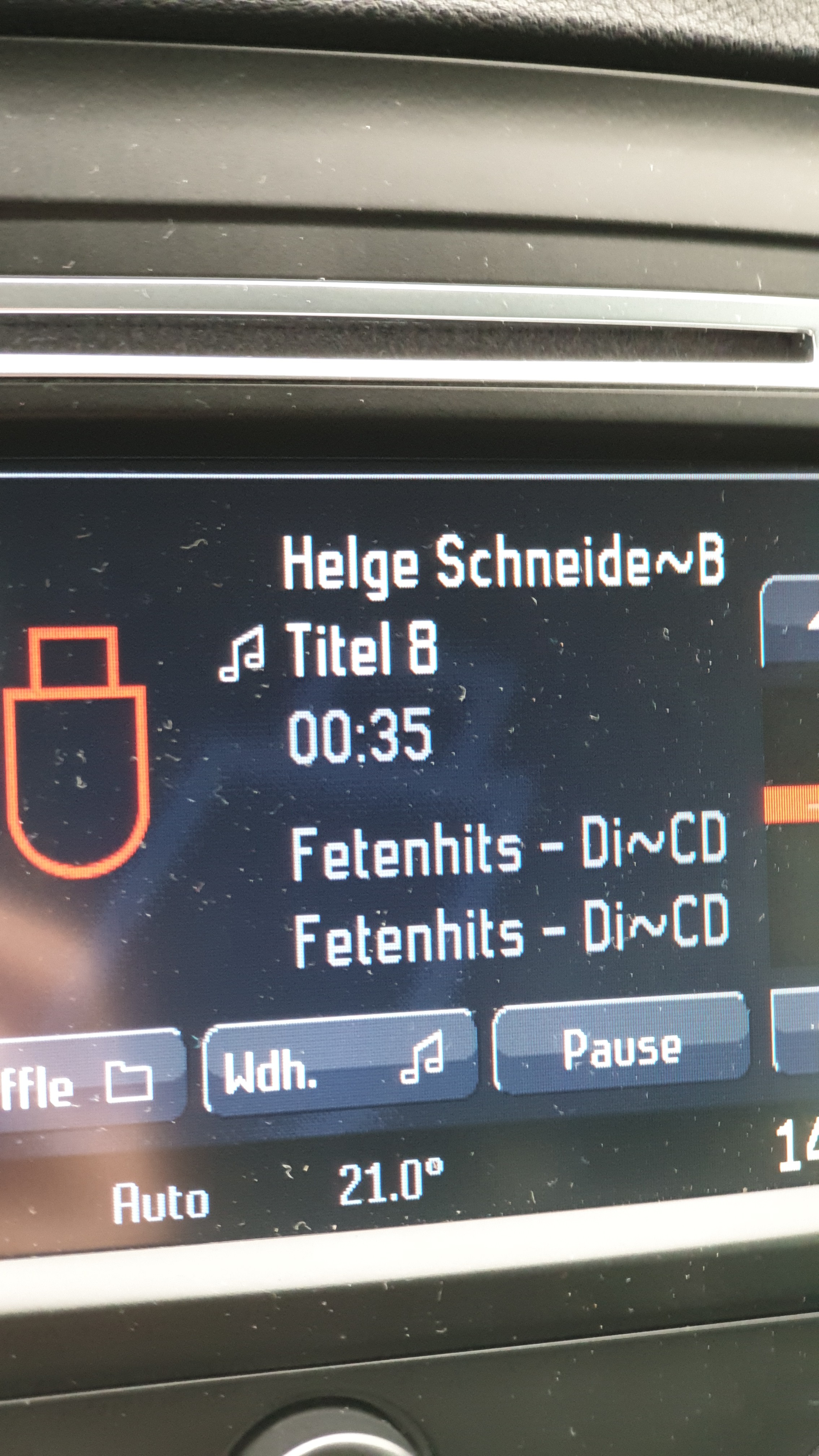

Moin,mein Mondeo Mk4 Bj.2014. Hat ein MCA Radio was mit neuem Update und Kartenmaterial von 2020 ist.Es zeigt trotzdem die Titel abgekürzt an.
In meinem Mondeo aus 2013 ging alles ohne Probleme.Ich verstehe das nicht.

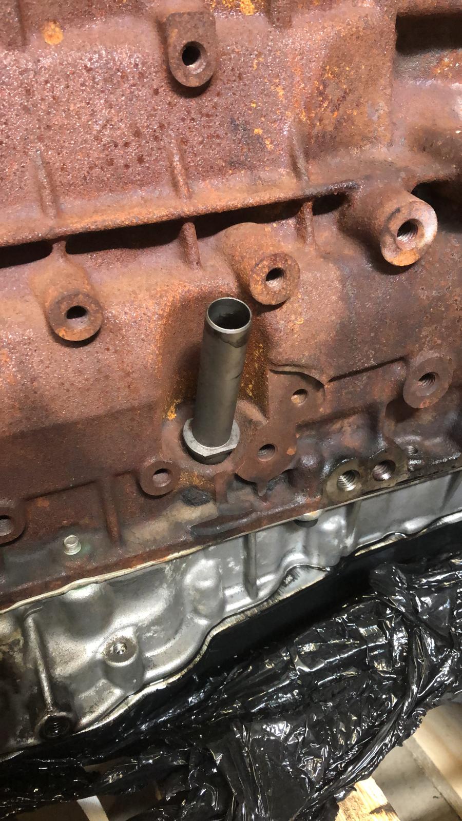

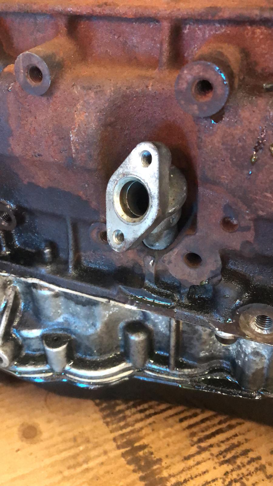

Hi,da mein 2.2 ja einen Motorschaden hatte kam ein geprüfte Aggregat zum Einsatz,eigentlich.Jetzt zum Problem,die beiden Anschlüsse sind anders.Mein Schrauber sagte mir das es ein 175ps Motor ist und kein 200Ps.Kann das jemand bestätigen.Denn den Anschluss kann man doch auch nicht tauschen oder?Das untere Bild ist mein Motor.
Hi,wie lange dauert ein Wechsel des Motorblock plus Anbauteile ca.?

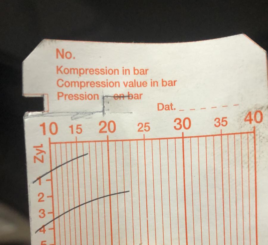

Na toll,und wer soll das beweisen...
Stethostkop?
Hat er die Riefen gehört?
Er hat die Injektoren usw.abgebaut.Na ich meine ne Kamera...
so,laut Techniker und Stetoskop,riefen in 2 und 3 Zylinder.Und Öl.
Jetzt muss wohl ein neuer Motor her.Ich hab das Auto erst 1Monat und dann sowas....privat gekauft.

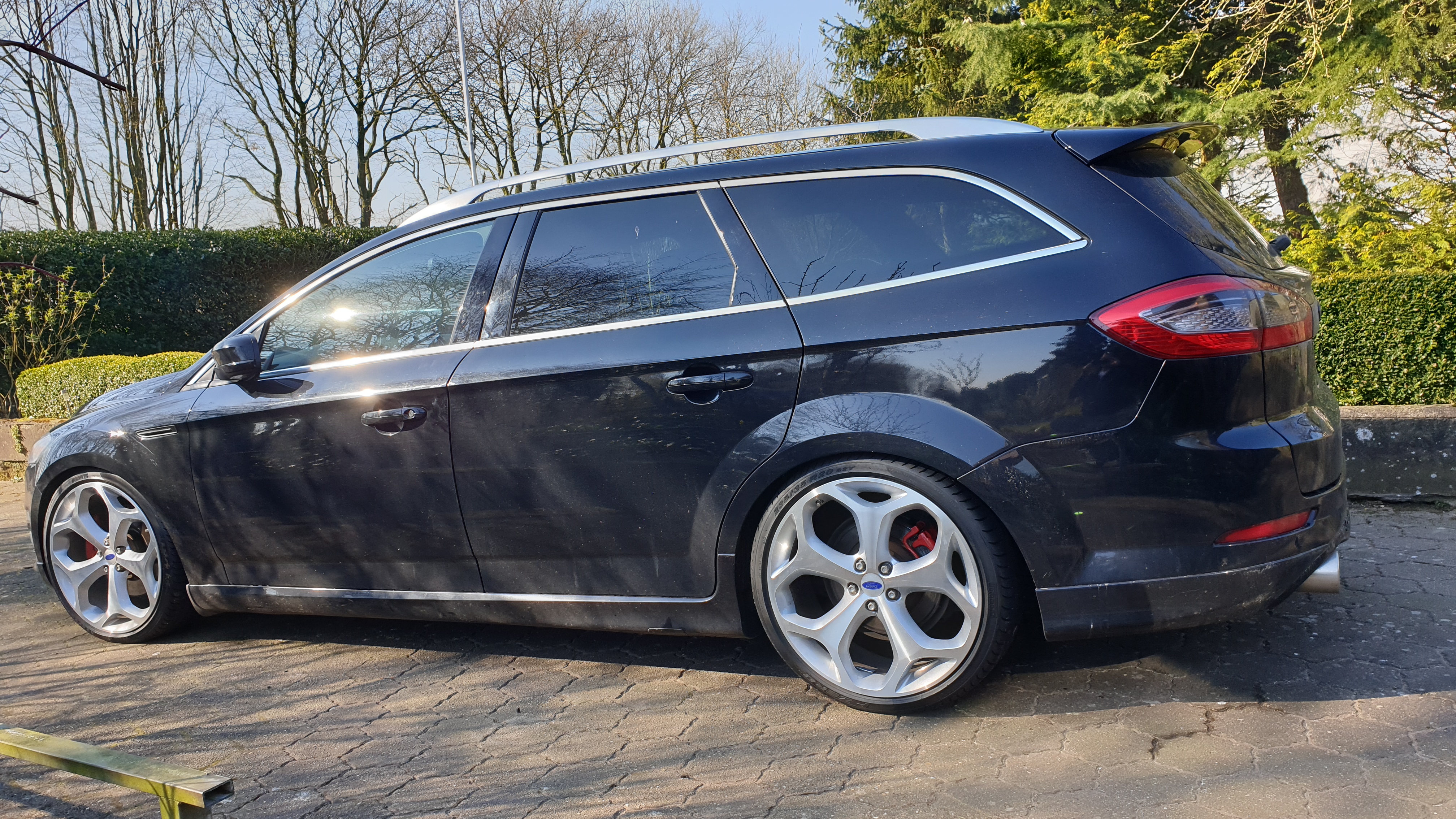

Mein Titanium S mit 25mm Spurplatten ,
Tieferlegungsfeden und 20 Zöller.

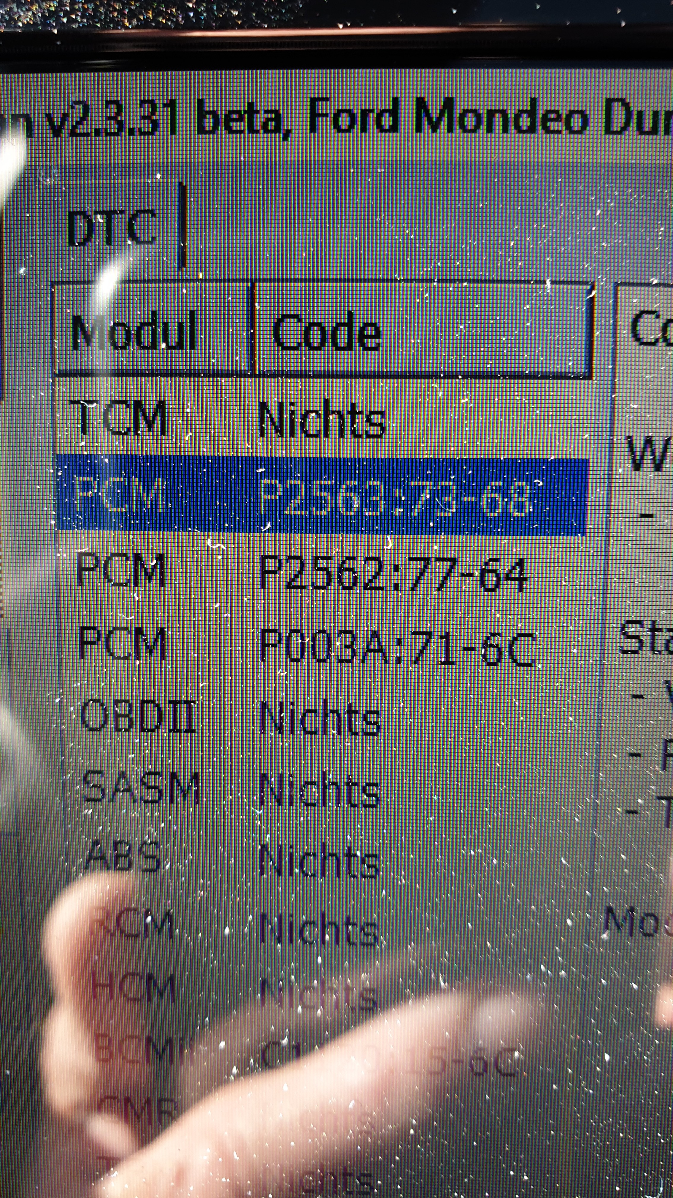

jetzt mal die Fehlermeldungen mit Bild
Ach ja,es kam auch noch ein Pfeifendes Geräusch
