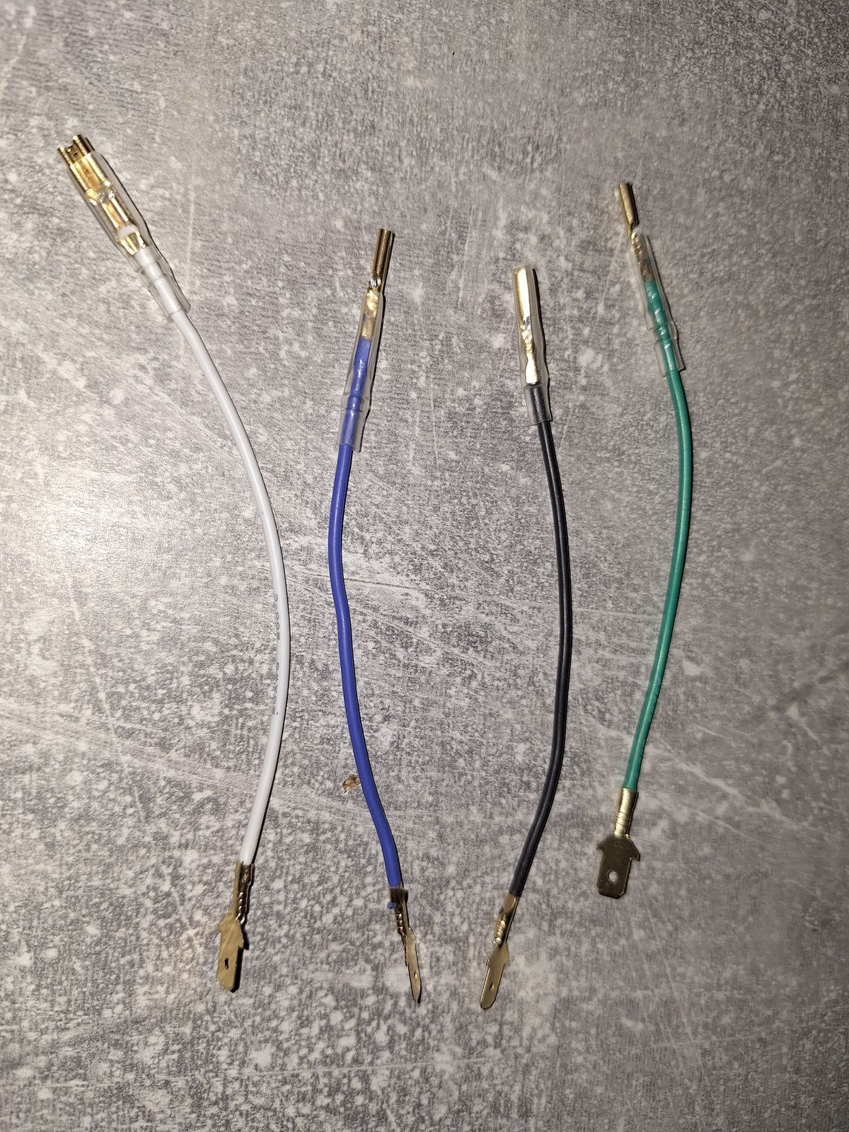

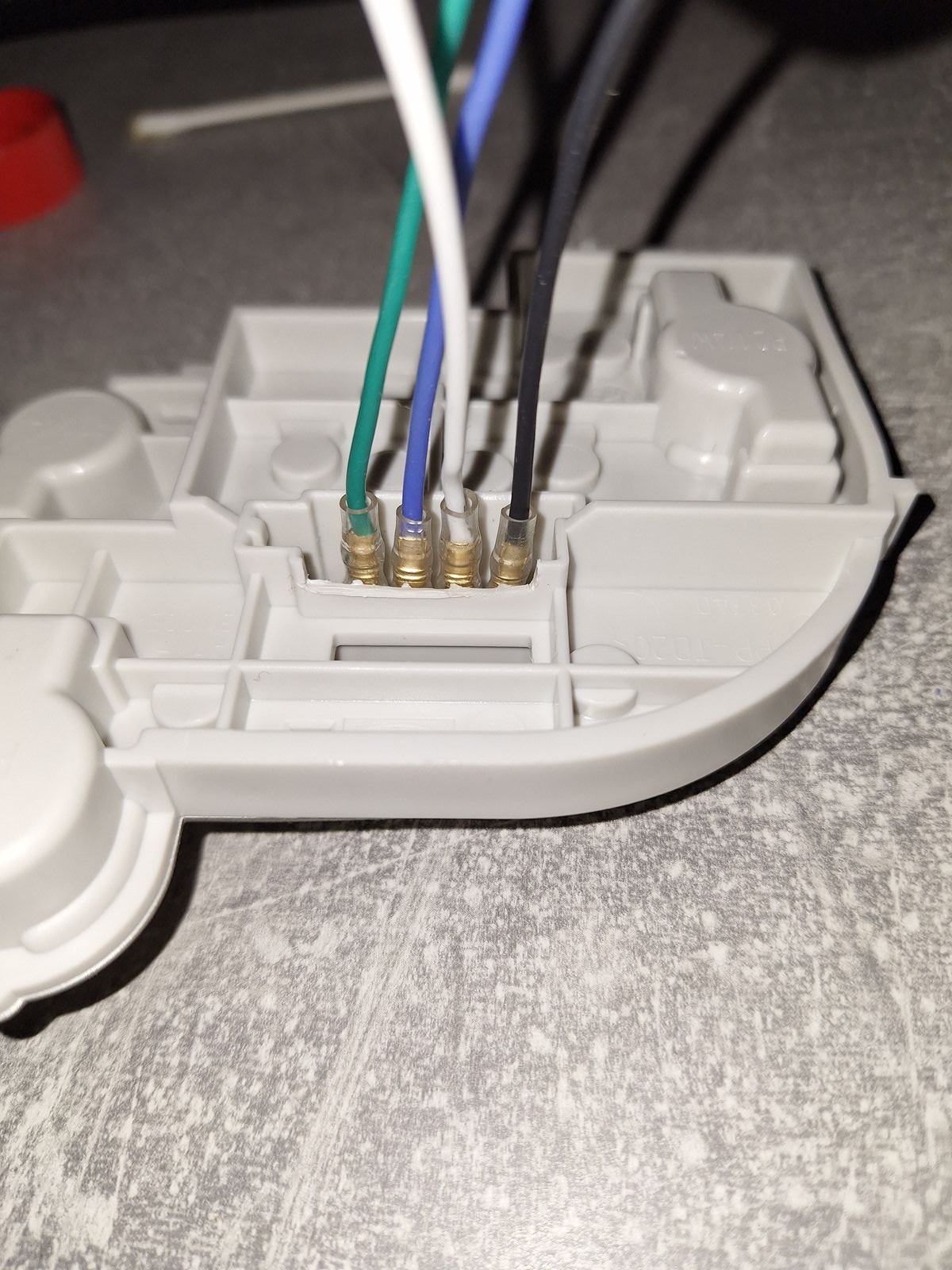

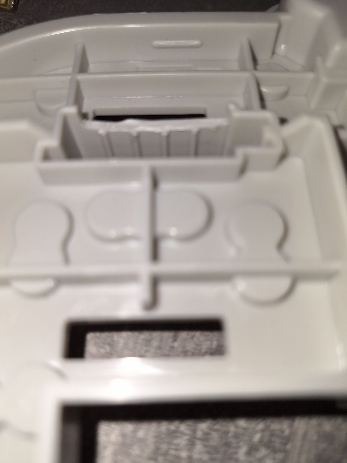

    So, Mission Lampenträger ersetzen ist abgeschlossen. Die Flachsteckhülsen (2,8mm) haben gepasst. Habe sie ein klein wenig aufweiten müssen, da die Pins vom Lampenträger etwas dicker sind. Aber passt super. Am Lampenträger (neu) musste ich nur etwas Plastik wegnehmen, damit ich die Stecker tief genug einsetzen konnte. Hab 10cm Kabel angecrimt und auf der anderen Seite auch einen Stecker dran, um dann den originalen Stecker zu ersetzen.
    Der Stecker ließ sich nachdem ich die Kabel abgeknipst hatte mit Gewalt vom Trger entfernen. Dabei zeigte sich das 2 Pins schon komplett weggerostet waren. Naja ich hoffe das halt jetzt besser, habe in die Steckhülsen ordentlich Polfett geschmiert. Im Frühjahr wird dann wohl die andere Seite fällig sein, aber da ich nun weiß wie es funktioniert ist das kein Problem dann.
    Wer also das gleiche Problem hat, die Flachsteckhülsen sind ein echt gute Lösung.

    Update: Habe versucht den Stecker vom Lampenträger zu lösen, keine Chance der bricht kaputt. Habs jetzt nochmal mit Rostlöser probiert und werde morgen nochmal schauen, aber große Hoffnungen hab ich nicht.
    Habe mir dafür überlegt ob man nicht auf den neuen Lampenträger auf die 4 Kontakte so ne Flachsteckhülse stecken könnte? Ne 2.8mm sollte doch eigenlich gehen und dann die Kabel per Lüsterklemme oder andere Steckverbindung und mit den Kabeln vom Stecker verbinden.
