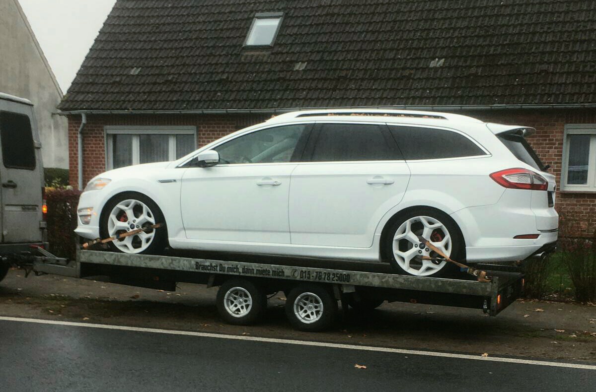

Wie gehts wie stehts Jimmy? Hast du den Wagen schon?
Jupp. Kam heute wohlerhalten an. Geputzt muss er wohl werden, weil er im regen hinter nem sprinter hergezogen wurde, aber vom Be- und Entladen ging alles glatt. War ein super vorsichtiger und netter Transporteur - wenn jemand aus dem Bereich Lübeck jemanden sucht, der etwas (muss kein Auto sein) transportieren kann, ich empfehle ihn gerne weiter. Preislich auch völlig im Rahmen mit 80ct/km.
