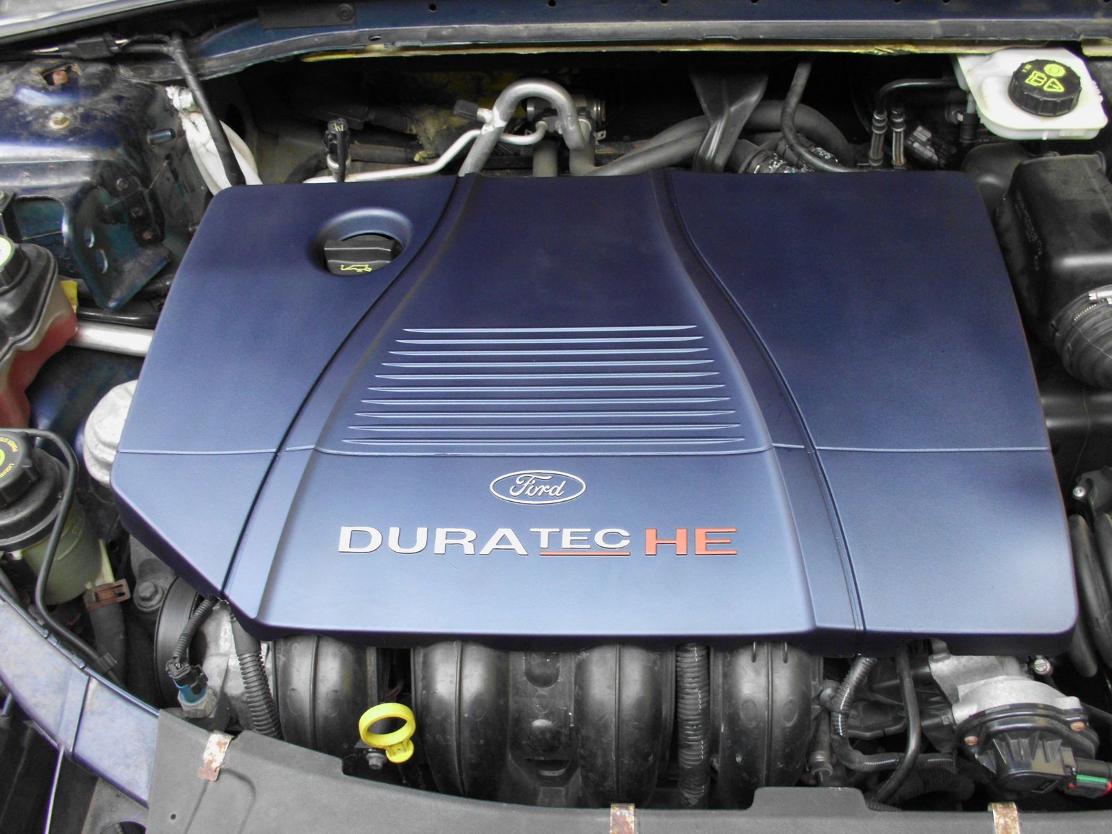

Bei Sohnemann seinen Ford - Puma 1998 , also aus der ersten Generatio hält die Abdeckung auf dem Motor jetzt über 3 Jahre.
Ich gehe von aus das es das es länger Hält.
Ein schönen Abend gewünscht.
Gruß Helmut
Moin.
Die Abdeckung wurde mit ,, Bremsen Reiniger 2x Gereinigt, und nach 2 Std warten mit Kunststoffprimer bearbeitet, 3 Std gewartet und dann kam der Lack drauf 2x , zwischen der 1 und der 2 Schicht - Lack wieder3 Std gewartet.
Der Schriftzug wurde abends im Keller per Hand drauf gemacht, und war am folgendem Tag auch trocken.
Der Klar - Lack kam am nächsten Tag drauf auch wieder 2x , zwischen dem 1 und 2 Klar -Lack 3 Std gewartet.

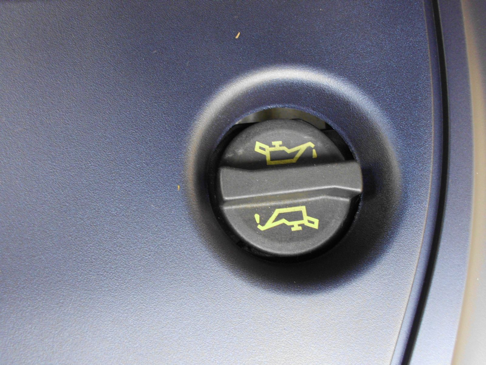

Ossi , warum soll ich den Drehen ?? ![]()
Ich habe auf meinem ,, Öl Deckel " zwei gelbe Oel Kannen drauf ( siehe Bild ), die müstest Du auch haben ?

Ossi, das habe ich auch bemerkt
, und der ist jetzt in der Richtigen Position. ![]()

Bild 1 - die Motor - Abdeckung in Wagenfarbe Lackiert in Blau - Matt.

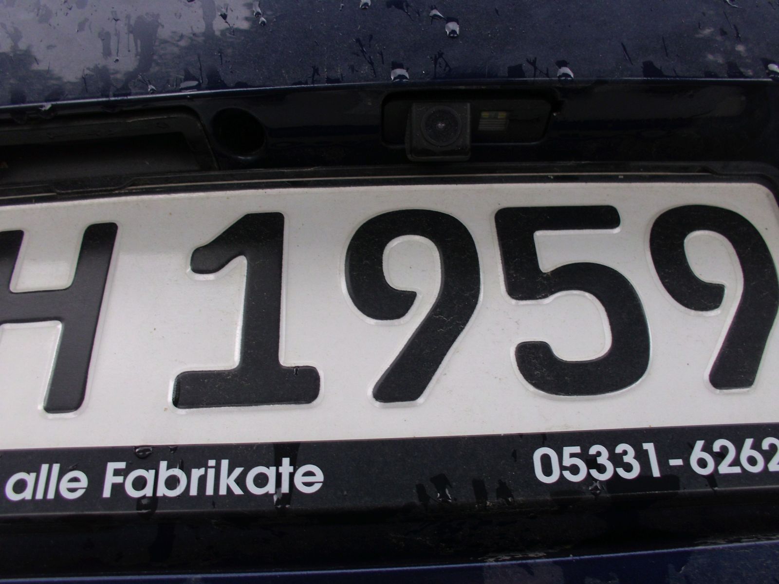

Bild 2 - Nachrüstung der Rück Fahr Kamera , die Arbeit hat 3,0 Std gedauert.

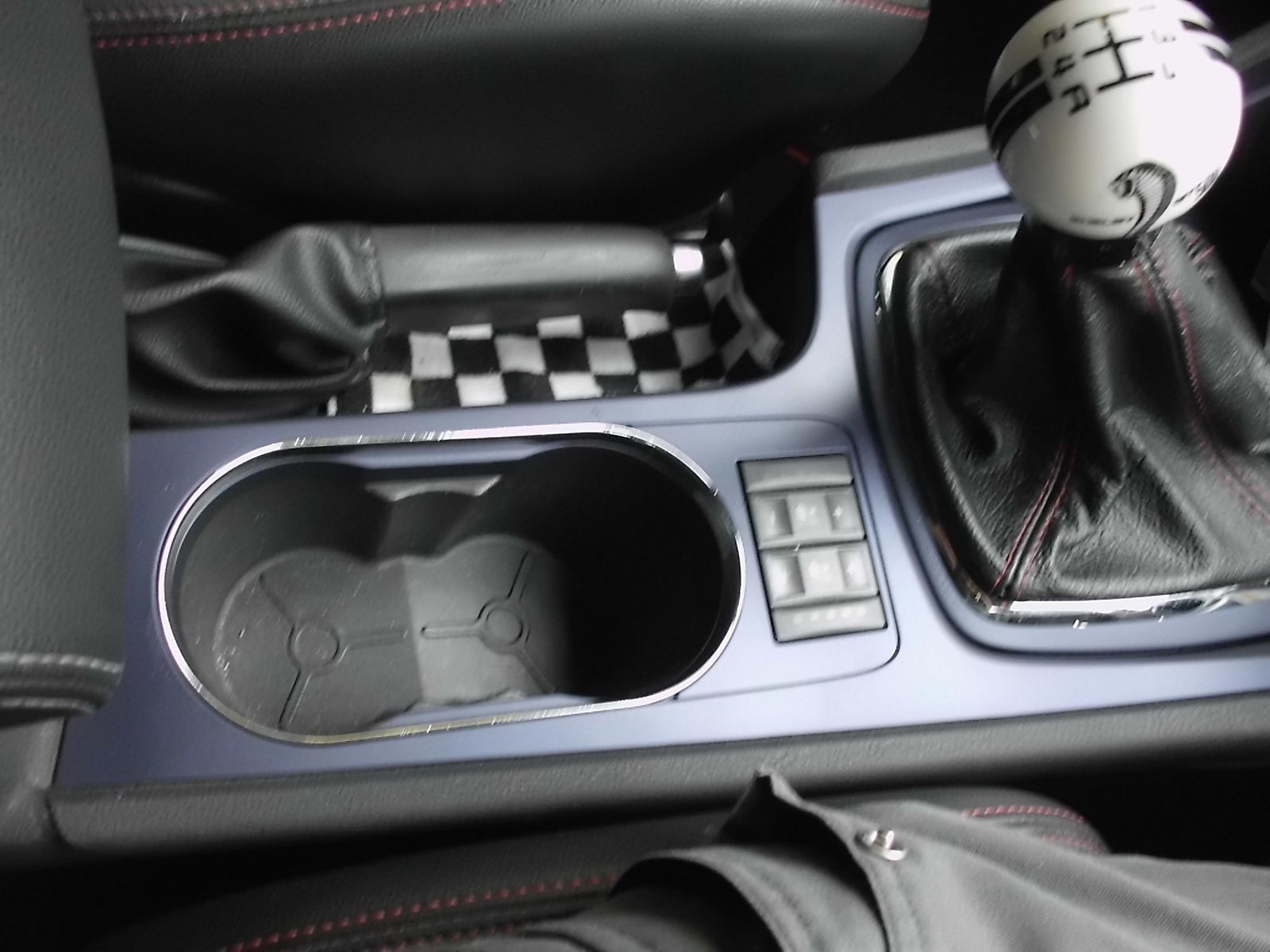

Bild 3 - Mittelkonsole neu Lackiert in Blau - Matt .

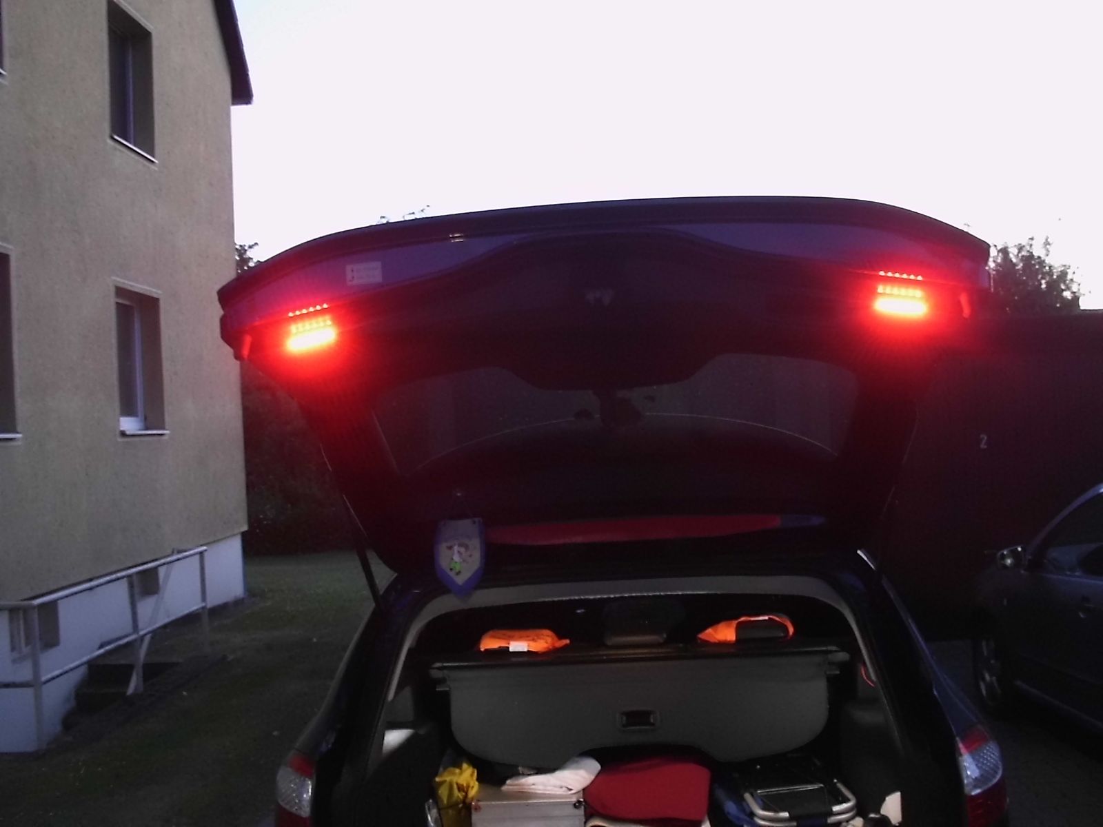

Bild 1 , da sind an der Heckklappe die Roten LEDs wieder rangekommen .
Bild 2 , rechts und links , Weiße LEDs , ist Abends sehr gut Beleuchtet.

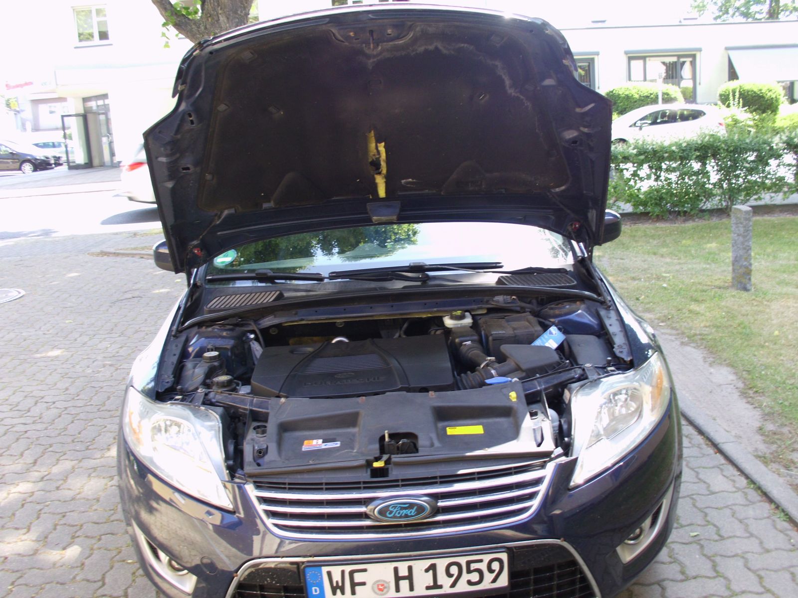

Bild3, die guten ,,Gas Duckdämpfer an der Motorhaube sind auch dran .
Die E- Kabels zu verlegen hat 2 Stunden gedauert, man hat ja Zeit .
