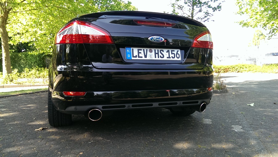

Wie bekommt man passend zum neuen Auspuff die Ausschnitte in der Heckschürze hin?
Ich musste meinen Auspuff erneuern und habe nun zwei Doppel-Endrohre, aber derzeit hängen die unter der Heckschürze, was mit nicht so gefällt.
Danke und Grüße
