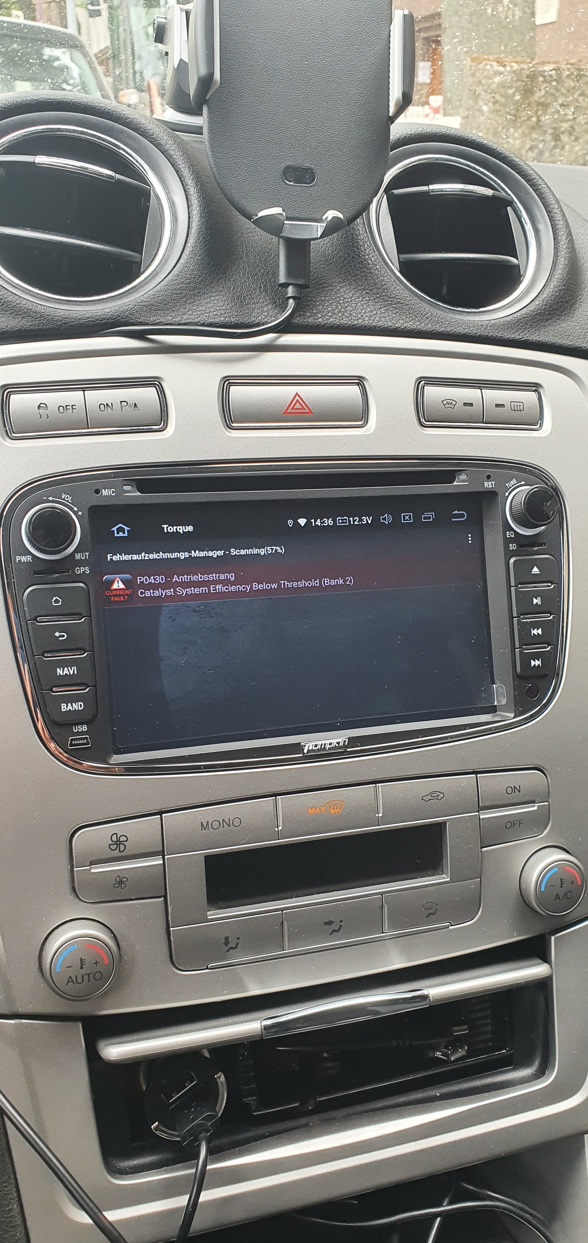

Also den Fehler hatte ich gestern mal gelöscht und knapp 600km autobahn gefahren aber der kam leider wieder:(

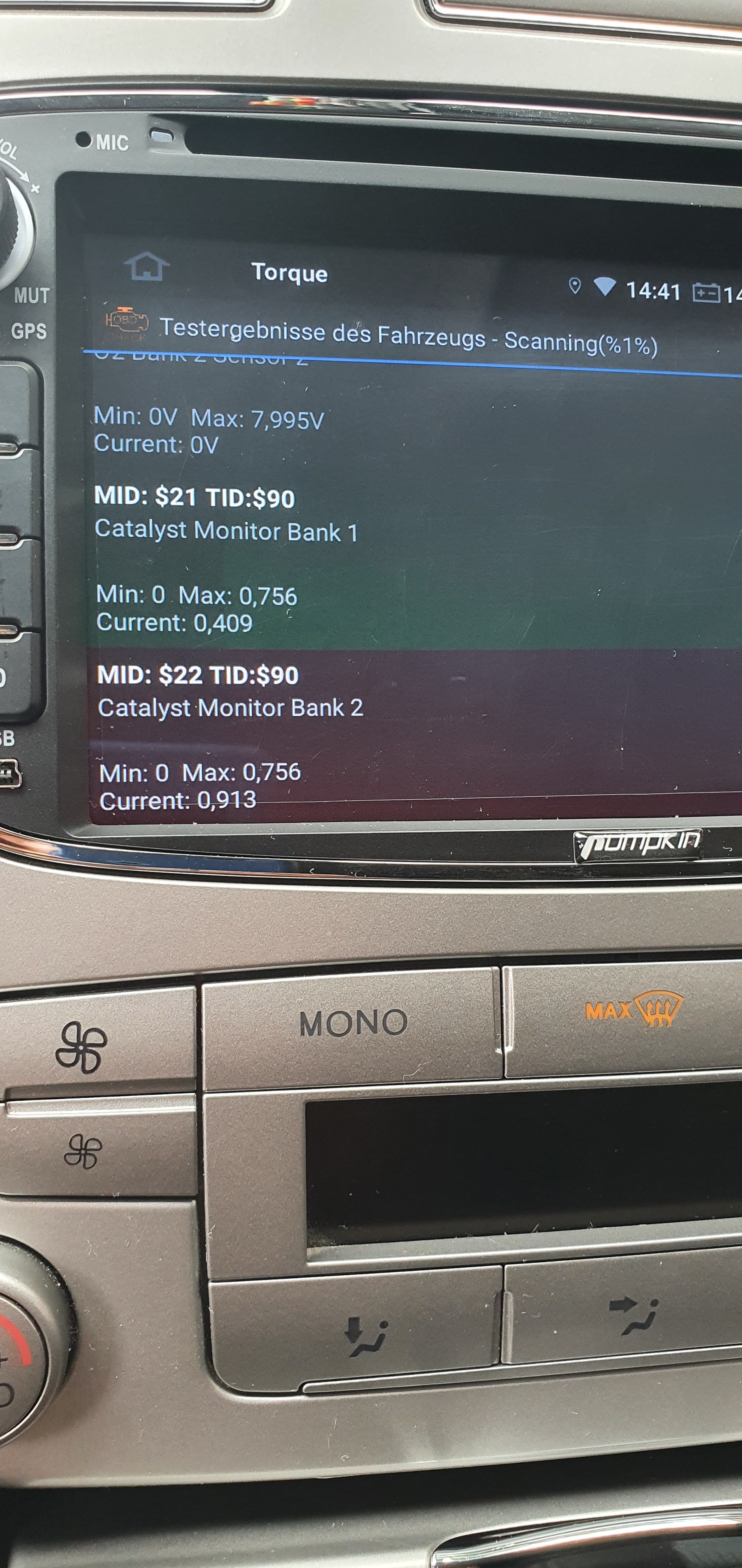

Moin Ich bin neu Hier im Forum komme aus Hannover und ich habe mal eine bescheidene Frage ich habe den Ford Mondeo ba7 BJ2009 1,6er mit 125 PS und zwei verschiedene Meinungen mittlerweile und zwar geht es darum: meine Mkl leuchtet dauerhaft und Zeigt beim auslesen den Fehler P0430 an. Die eine Werkstatt meint ich brauch ein neuen Kat und die andere meinte ich bräuchte zwei neue Lambasonden.
Mein auto hat 149690km hinter sich.
Ich bin etwas echt ratlos was es sein kann.
Ich merke rein gar nix ob zu höhen Spritverbrauch oder Leistung.
Meine Frage ist jetzt wie kann ich raus finden was Wirklich defekt ist. ![]()
