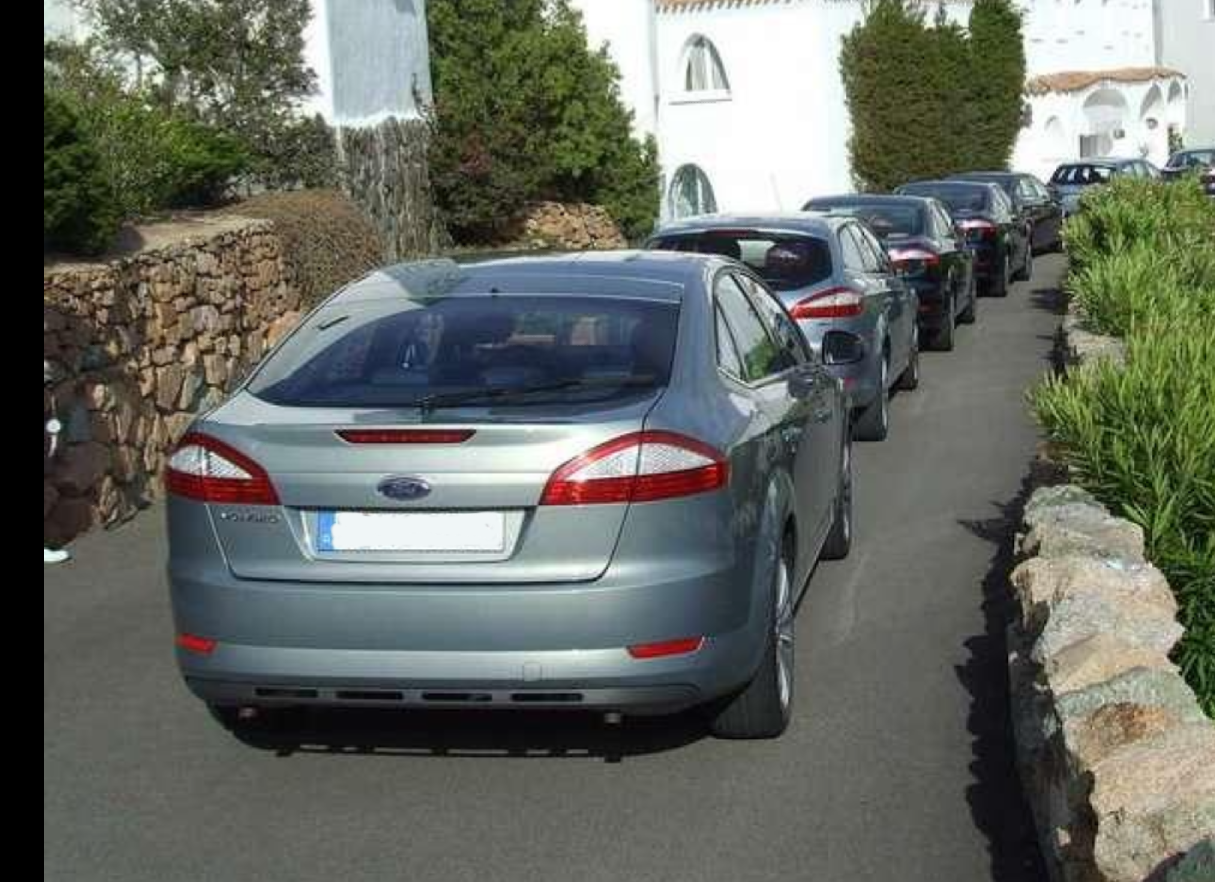

    1.) leg den rechten Abgang tot, und mach an den linken Topf nen unauffälliges Endrohr.
    2.) such dir die orig. End-Töpfe aus der ersten Serie von 2007, die mit der Dieseloptik, wie auf dem Bild unten, dann haste Understatement.
    Nee, einfach nur töten und Rohr drann funzt net... Da stirbt der mir weg wegen CO2 vergiftung... lach..
