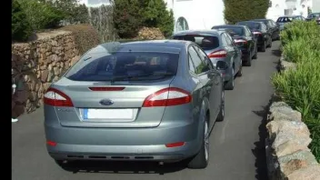

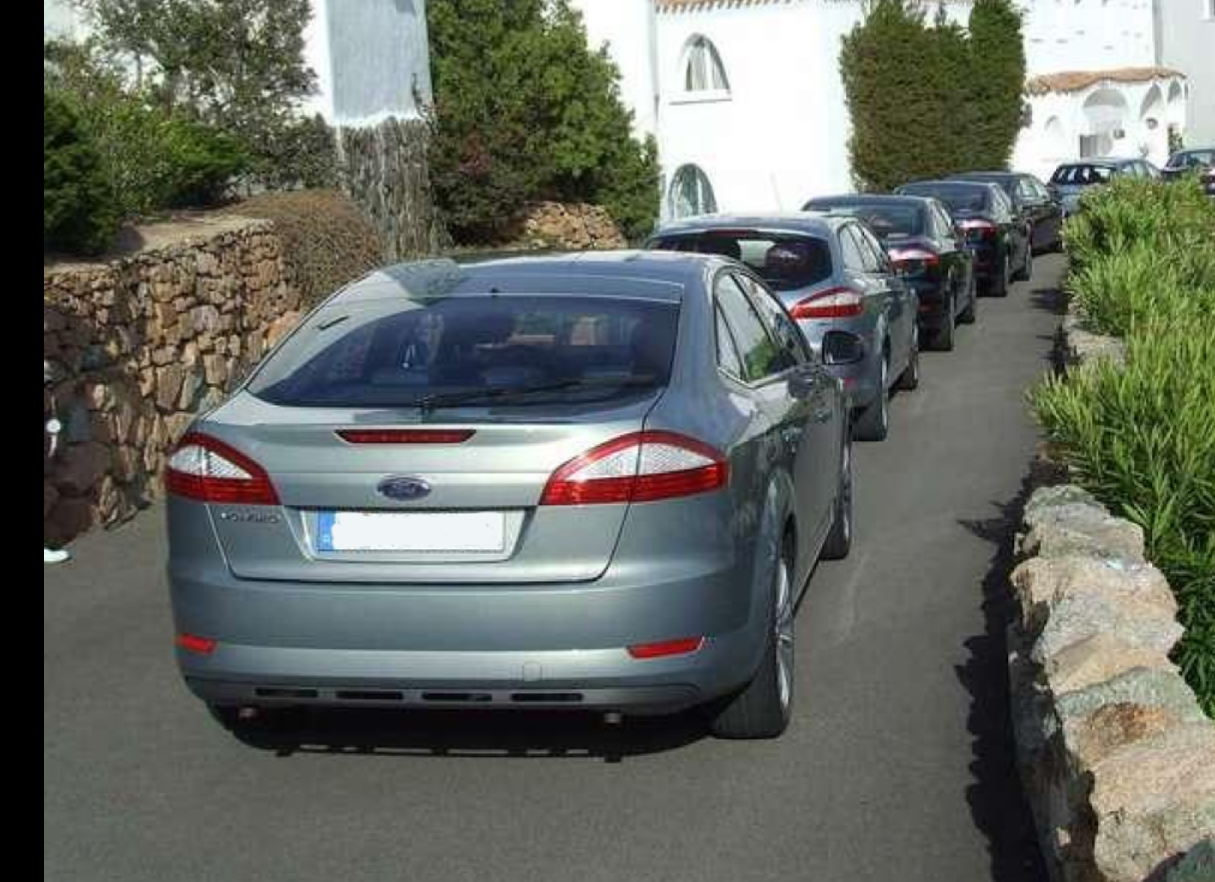

  • In deinem Fall gibts 2 Möglichkeiten:
    1.) leg den rechten Abgang tot, und mach an den linken Topf nen unauffälliges Endrohr.
    2.) such dir die orig. End-Töpfe aus der ersten Serie von 2007, die mit der Dieseloptik, wie auf dem Bild unten, dann haste Understatement.
