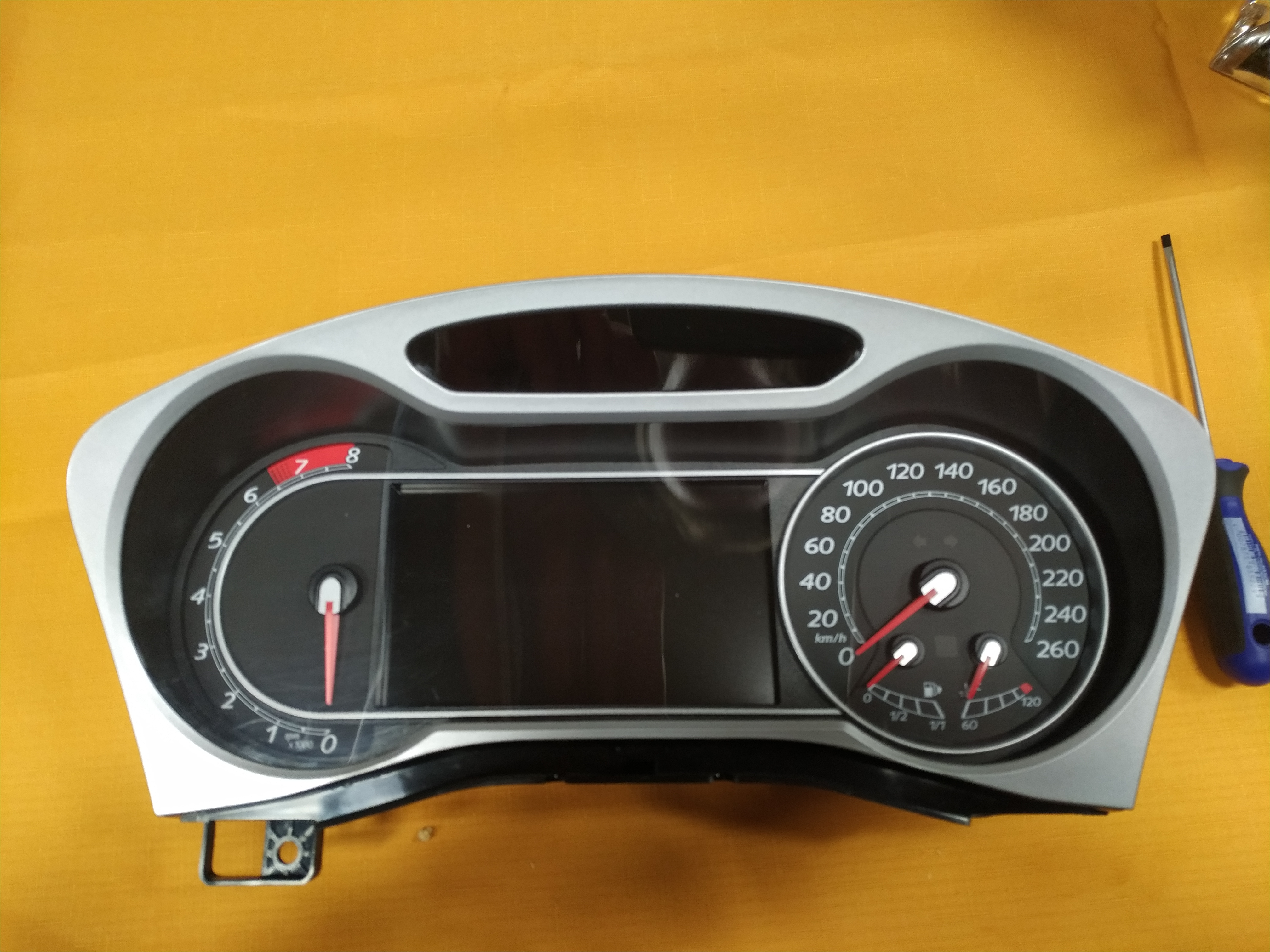

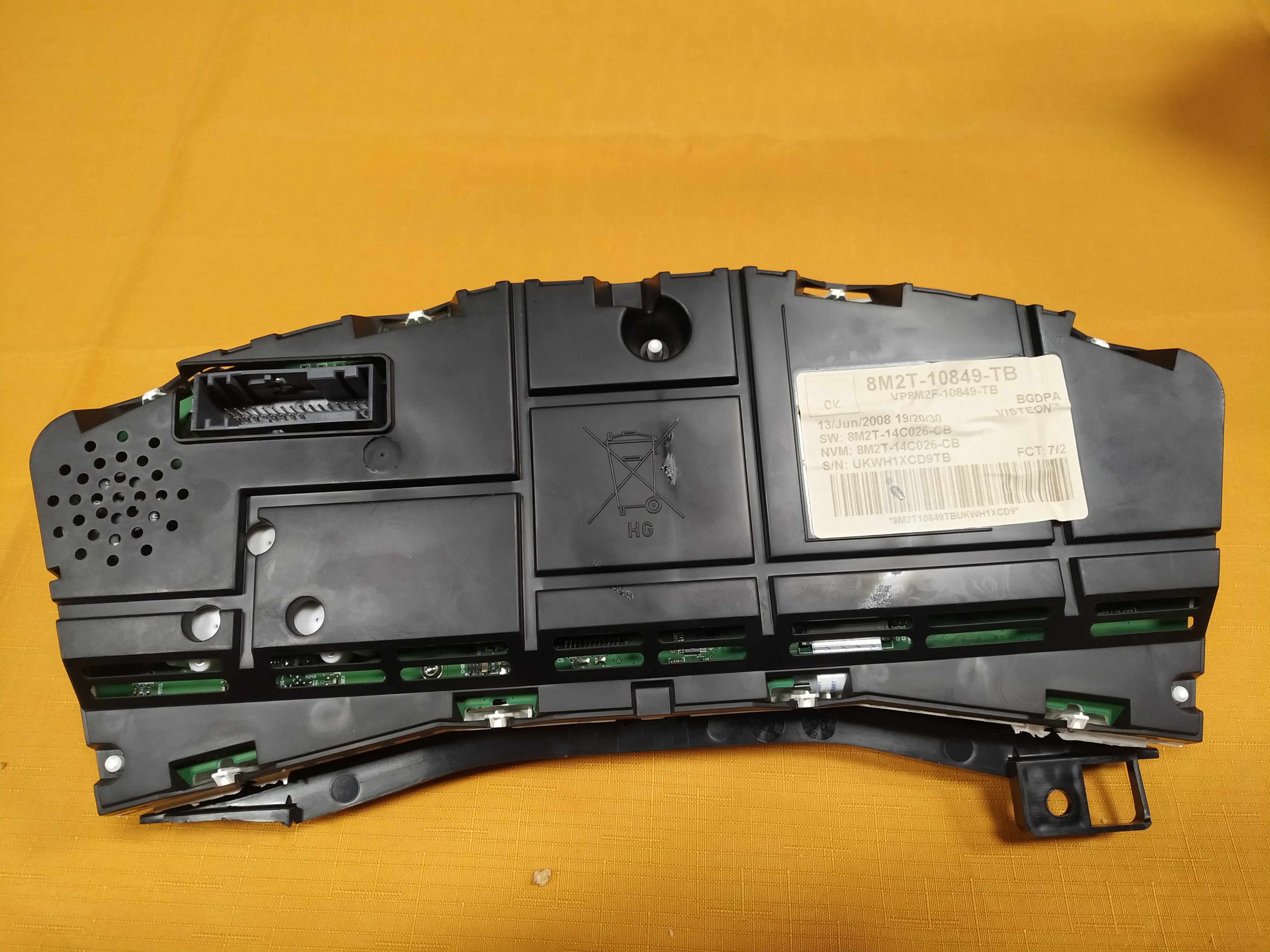

    Soo... heute habe ich mal wieder etwas Zeit für das Auto gefunden.

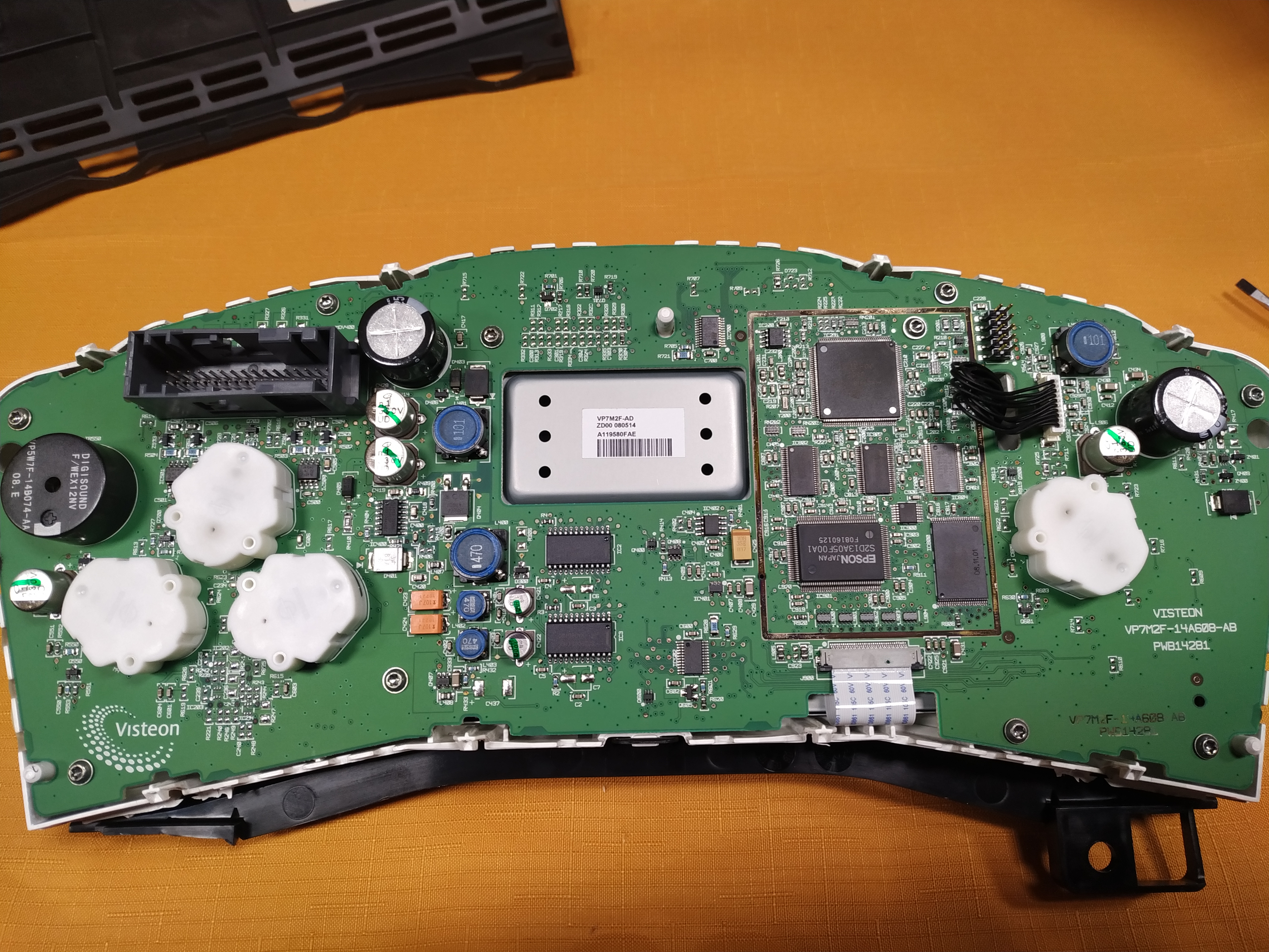

    Ich habe das KI ausgebaut und siehe da wenn man es rechts und links anfässt und etwas nach rechts/oben verdreht geht das Radio an und beim loslassen geht es wieder aus.
    Leider habe ich bei der Kälte auch noch die Haltenasen unten abgebrochen also werde ich mich wohl auch noch nach einem Ersatzgehäuse umschauen dürfen. :shit:
    Naja zumindest scheint es damit wohl erwiesen das die Ursache der von Go4it beschriebene Fehler ist.
    Jetzt brauche ich nur noch jemanden der sowas reparieren kann... ;)
    So ich habe jetzt mal auf dem Kombiinstrument herumgedrückt und manchmal ist das NX dabei auch an und aus gegangen. Kann natürlich auch Zufall gewesen sein aber ist ja schonmal ein Indiz.
    Aber puh, an den Prozessoren herumlöten traue ich mir selbst nicht zu.
    Gibt es da empfehlbare Adressen wo man so ein Gerät instand setzen lassen kann?

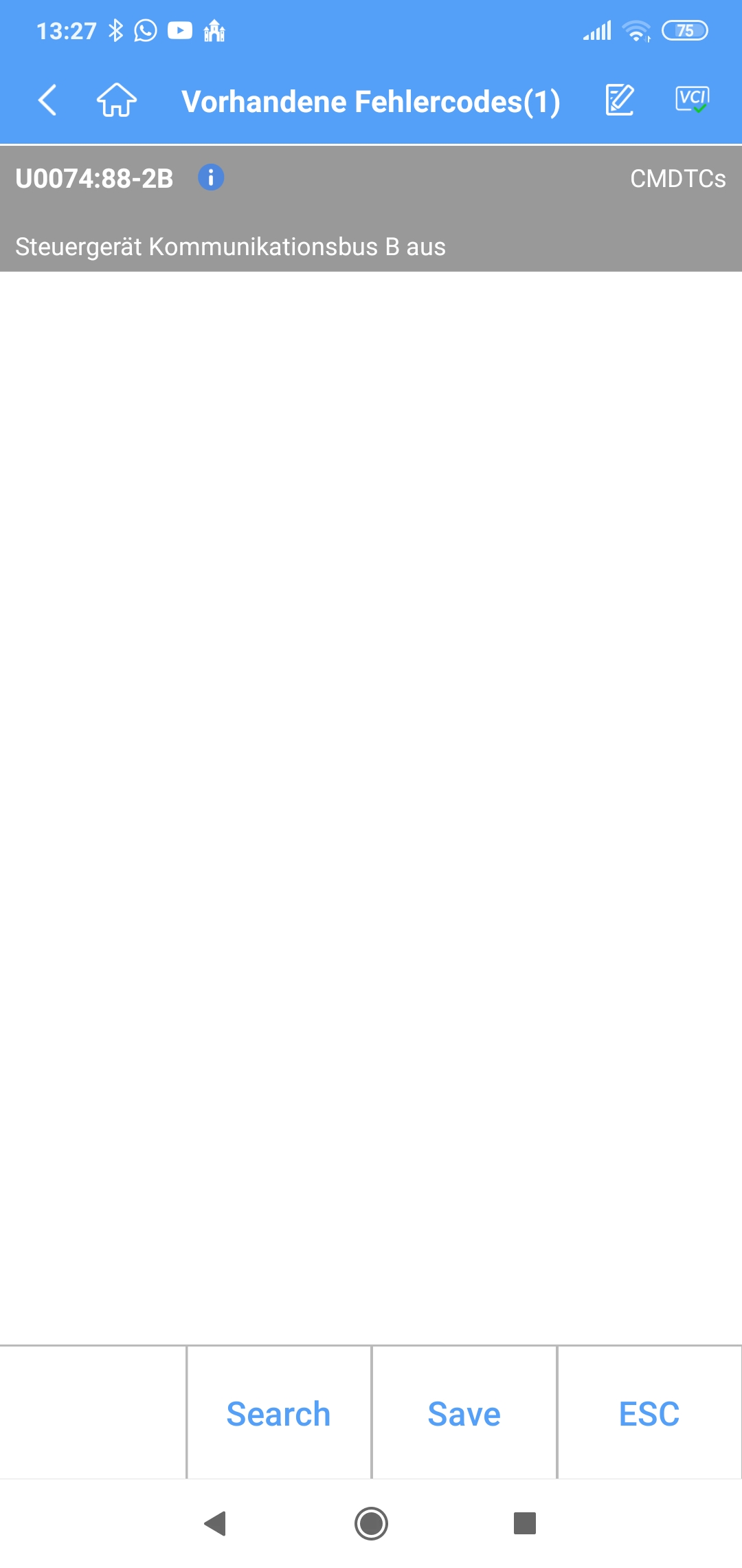

    Also mein NX geht nur manchmal mit der Zündung an und aus und wenn ich es manuell einschalten muss habe ich keinen Zugriff auf die Klima-Steuerung.
    Es scheint sich demnach um ein Kommunikationsproblem zwischen dem KI und der Radioeinheit zu handeln.
    Kann mir dazu jemand einen Tipp geben was ich da machen kann?
    Einen Fehlercode dazu hab ich auch drin.
