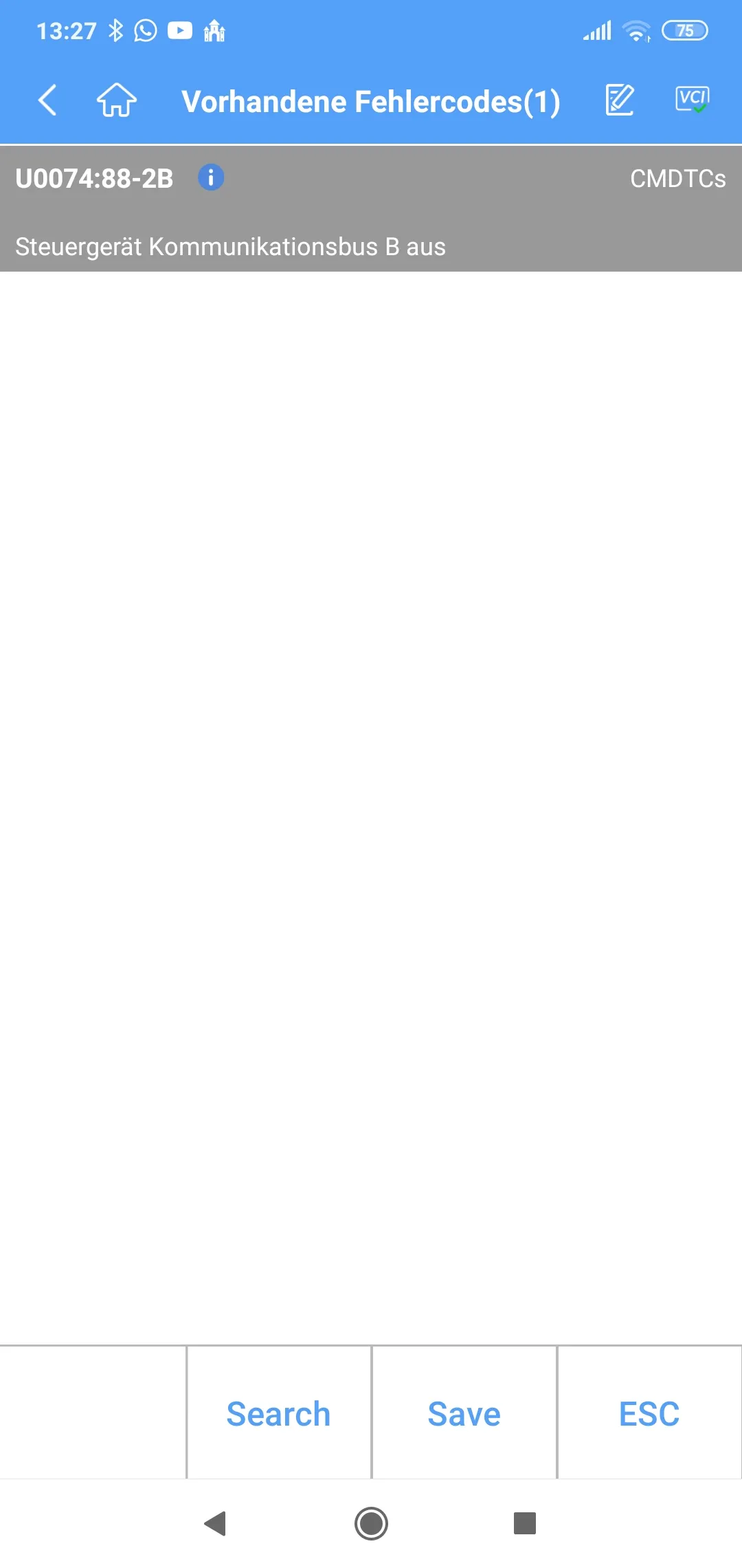

    Einen Fehlercode dazu hab ich auch drin.
  • Hier hat einer (auch mit einem NX) exakt den gleichen Fehlercode
    ===IPC DTC U0074:88-2B===
    Code: U0074 - Kommunikations-BUS B - Modul aus
    gehabt und es (zumindest vorläufig) so gelöst:

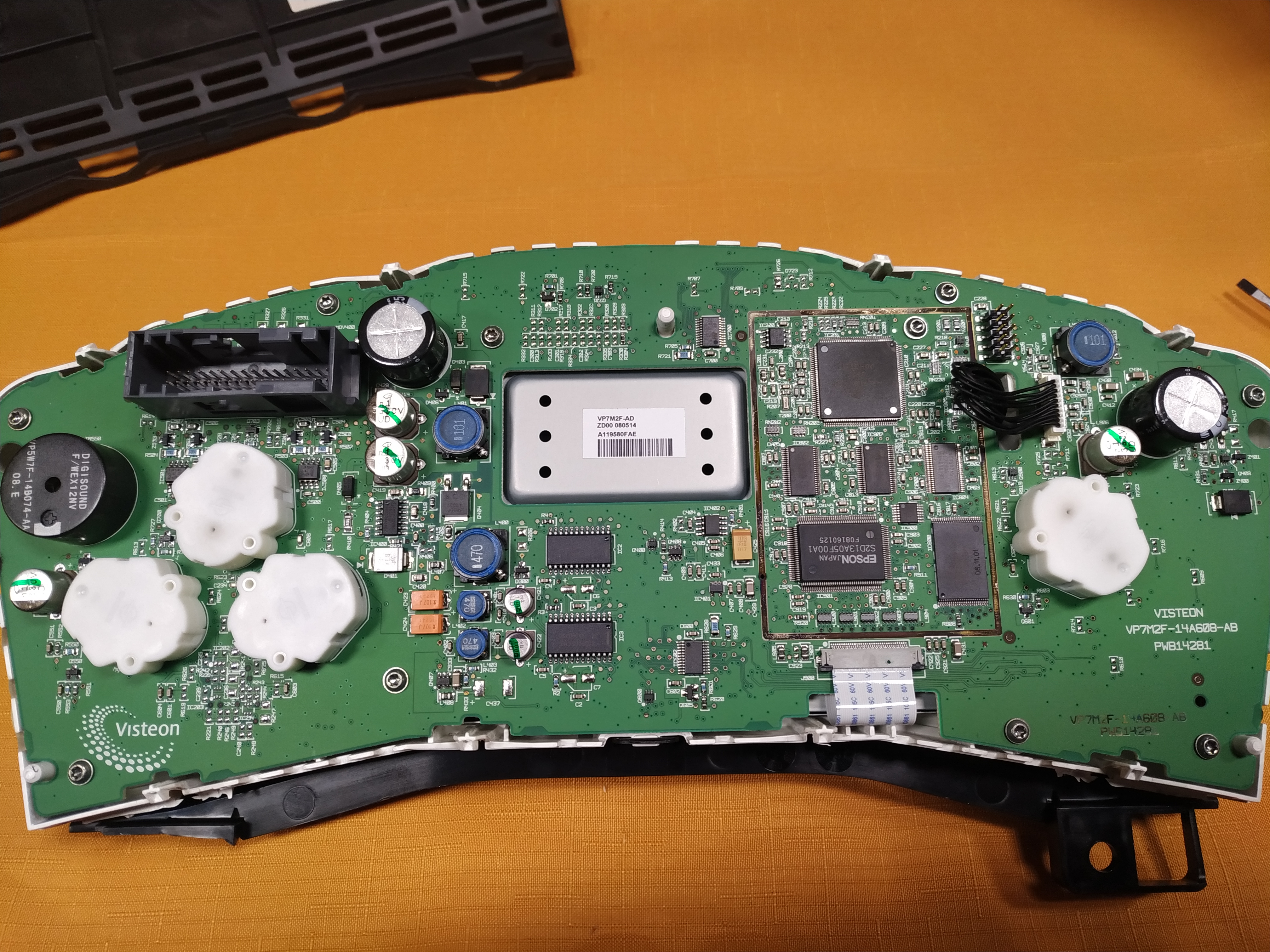

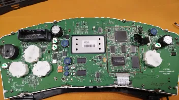

  • Dein Problem ist eher dieses hier: https://mk4-wiki.denkdose.de/artikel/ipc/ip…hler_reparieren
    Drück mal seitlich auf dem Rahmen des Kombiinstrumentes rum, so oben mitte ob sich das Problem damit reproduzieren lässt.
  • So ich habe jetzt mal auf dem Kombiinstrument herumgedrückt und manchmal ist das NX dabei auch an und aus gegangen. Kann natürlich auch Zufall gewesen sein aber ist ja schonmal ein Indiz.
    Aber puh, an den Prozessoren herumlöten traue ich mir selbst nicht zu.
    Gibt es da empfehlbare Adressen wo man so ein Gerät instand setzen lassen kann?

    Jo, bin mir recht sicher das es daran liegt. Noch besser lässt es sich dann ermitteln wenn man das KI ausbaut, den Stecker dranlässt, einschaltet und es dann "verwindet". Also so als wollte man es auswringen ;) Aber mit kontrolliertem Krafteinsatz versteht sich. Ich gehe davon aus Du hast ein Convers+.
    Ja, es gibt Dienstleister die sowas anbieten auch wenn ich Dir jetzt keinen nennen könnte. Habe es selbst auch schon für Forenmitglieder gemacht (siehe meine "Bastelstube").

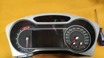

  • Soo... heute habe ich mal wieder etwas Zeit für das Auto gefunden.

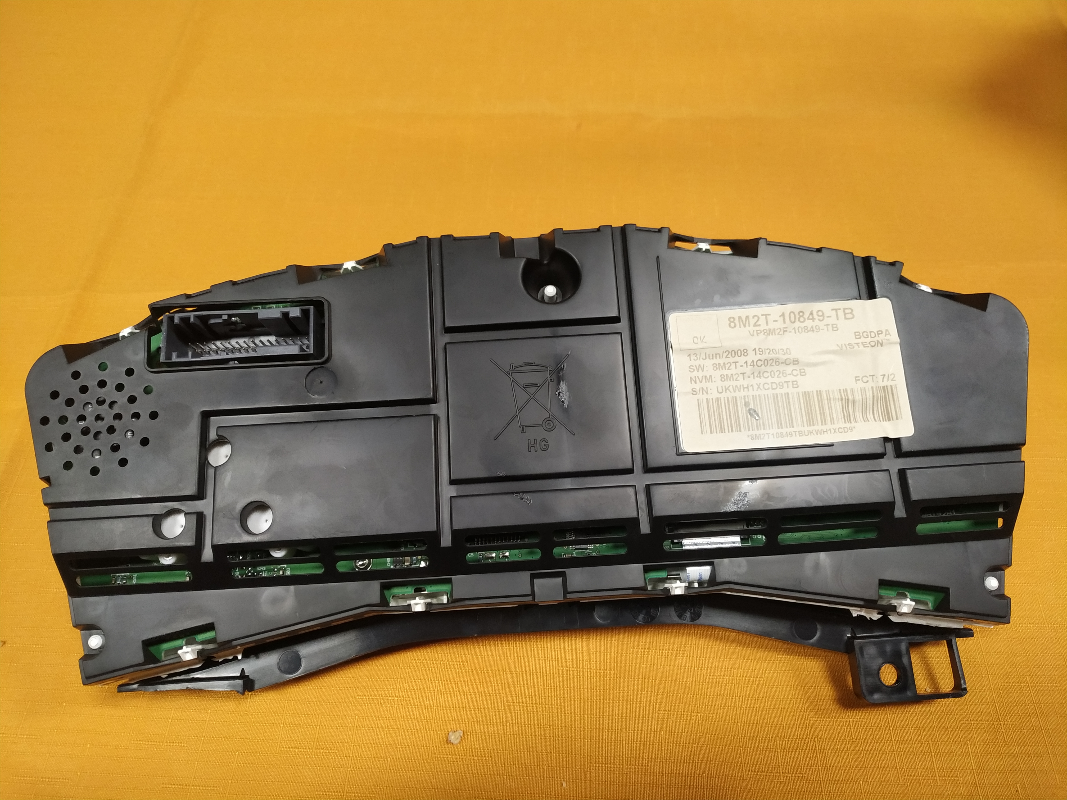

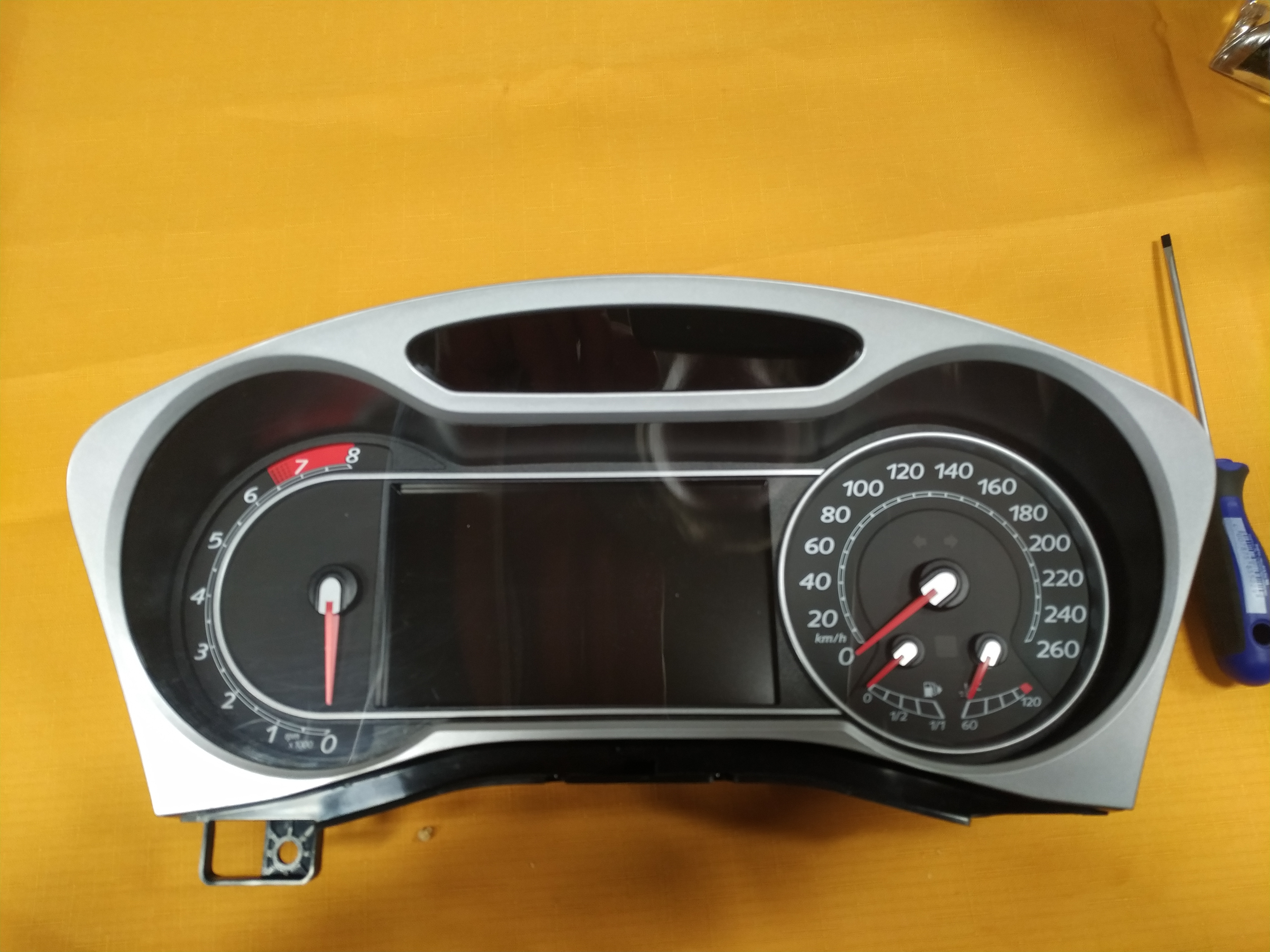

    Ich habe das KI ausgebaut und siehe da wenn man es rechts und links anfässt und etwas nach rechts/oben verdreht geht das Radio an und beim loslassen geht es wieder aus.
    Leider habe ich bei der Kälte auch noch die Haltenasen unten abgebrochen also werde ich mich wohl auch noch nach einem Ersatzgehäuse umschauen dürfen. :shit:
    Naja zumindest scheint es damit wohl erwiesen das die Ursache der von Go4it beschriebene Fehler ist.
    Jetzt brauche ich nur noch jemanden der sowas reparieren kann... ;)
