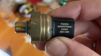

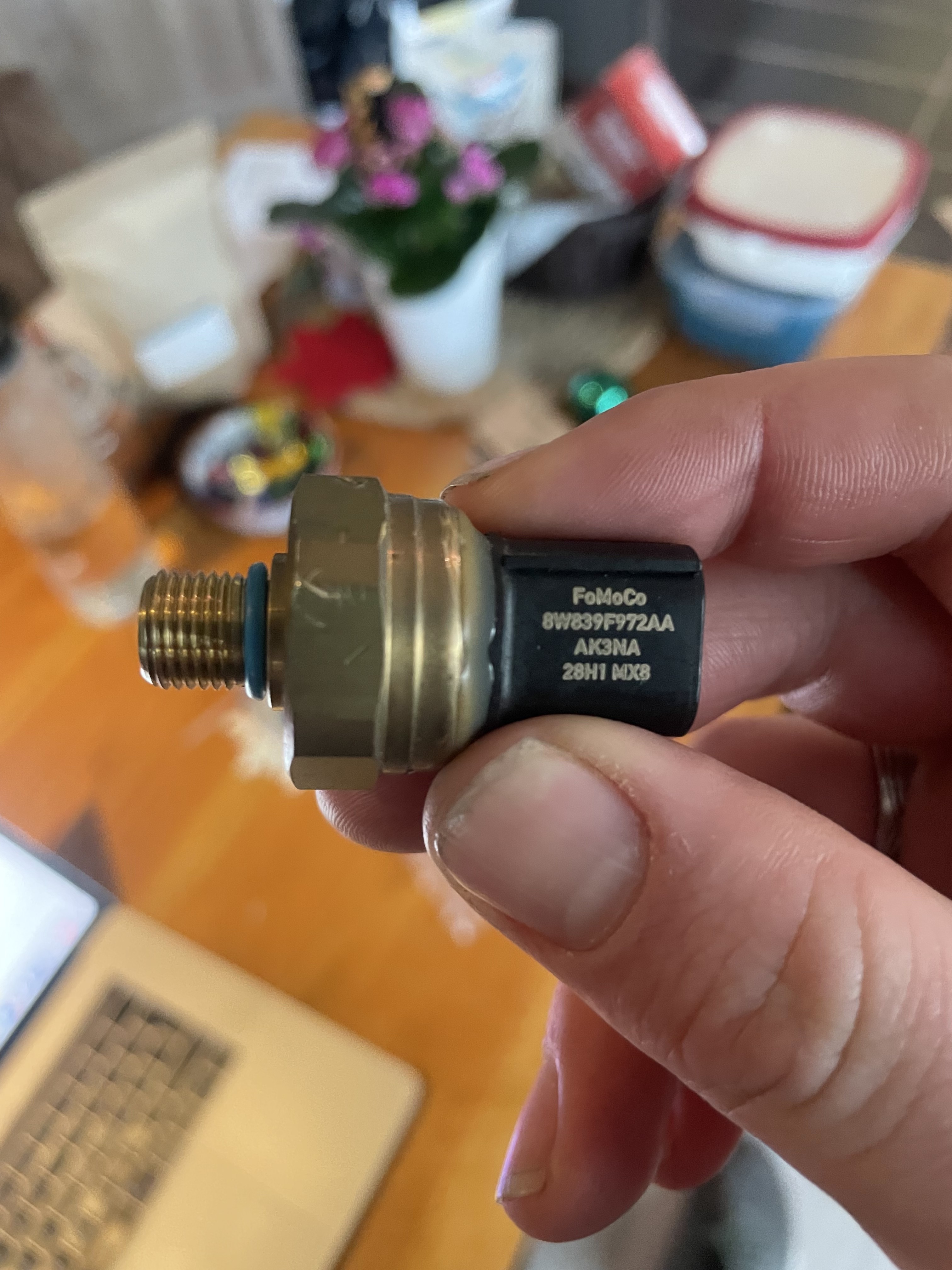

    er hängt im krafstoffrohr, als letztes Teil bevor es in die hochdruckpumpe geht.
    hier ein Bild von Sensor ausgebaut (eingebaut ist es leider inzwischen zu dunkel)

    1. Der Niederdrucksensor (der sitzt direkt auf dem Krafststoffrohr, direkt unter der Motorabdeckung und zeigt nach oben. kann man nicht übersehen - am Sensor folgende Beschriftung: FoMoCo 8W839F972AA AK3NA 28H1 MX8 --- ich finde ihn einfach nicht. keine aktuelle Ford Bezeichnung, keinen vergleichbaren - viele sehen ähnlich aus, haben aber eine andere Pinbelegung auf den Bildern) Hat da evtl. jemand ne echte Teilenummer für? in mehreren Texten gelesen, dass der häufiger Probleme macht, aber keiner hat ne Nummer dazu gegeben.
