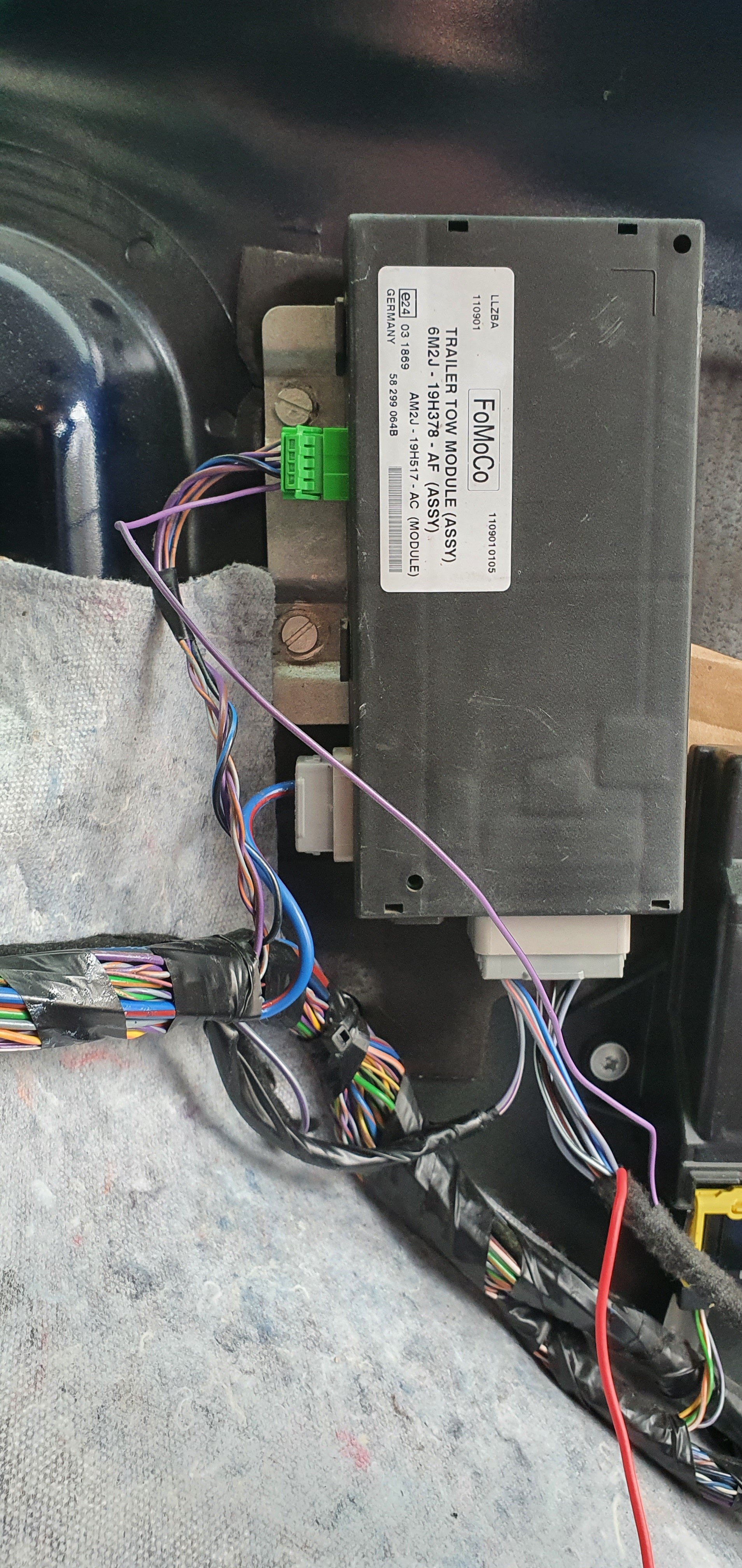

    Nabend zusammen!
    So, ich habe das 5. Kabel im grünen Stecker wieder entfernt. Forscan findet mittlerweile sogar das Anhängermodul, in ELMconfig wird es nicht mit aufgeführt. Die beiden Einstellungen sind gemacht bzw. immer noch drin.
    Wir hatten mit einem Anhänger getestet und mit einem Testgerät / Simulator mit diversen LEDs. Weiß die Bezeichnung nicht von dieser Gerätschaft. Mit dieser habe ich es eben auch noch mal probiert, da Anhänger nicht da aktuell. Ich besorge mir sonst ein Messgerät und prüfe.
    Desweiteren hängt da noch nen 6,3mm Stecker rum, links hinter dem originalen Kabelstrang. Geht der auch in den Stecker? Welcher Pin?
    Das war nirgends dran. Es war dort mit am Kabelbaum mit Tape befestigt. Hatte es nur teils gelöst, daher baumelt es dort etwas verloren rum nun. Ist eine Leitung grau/violett.

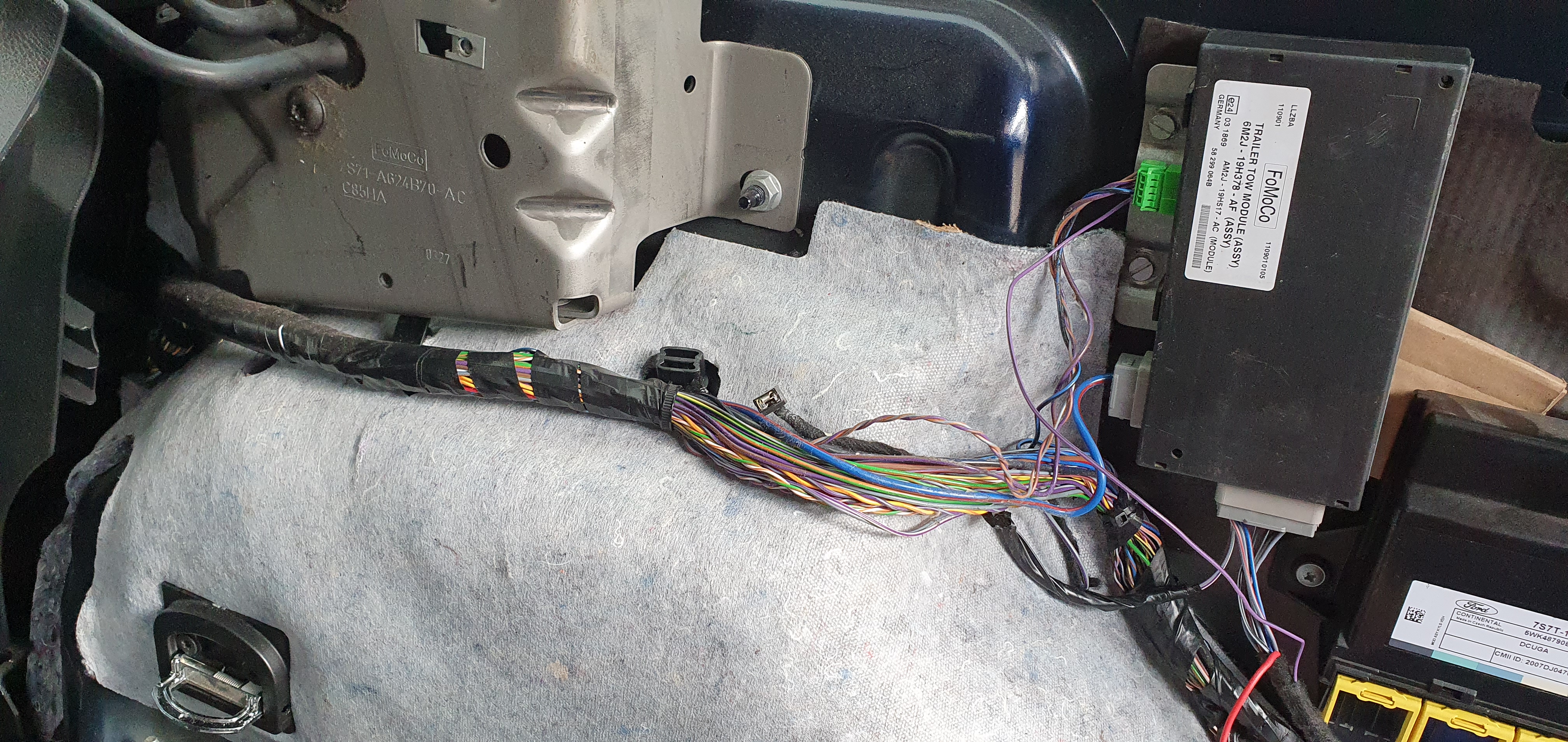

    Moin moin,
    also Sicherung Unterseite Modul ist ok. Hatte sie seinerzeit auch bereits mal ausgetauscht, man weiß ja nie. Blau/schwarze Kabel ist auch vorhanden.
    Wie weit muss ich im Kabelbaum gehen, um die besagte "Lötpunkte" zu finden? Habe jetzt bissl was abgewickelt bzw. geöffnet.
    Es ist a.
    Stecker war/ist bereits vorhanden. Ich nehme das Ganze nachher noch weiter auseinander und checke die einzelnen Punkte .Thx.
    Nur nochmal zum besseren Verständnis:
    Das blau-schwarze Kabel am grünen Stecker ist vorhanden?

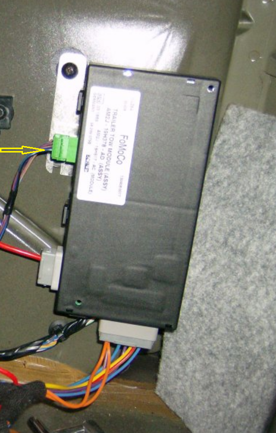

    Checke ich später auch. Danke für bildliche Darstellung. Für mich Gold wert. :doublethumbsup:
    Recht simpel was ich damit sagen wollte. Habe den Beitrag 48 übersehen. Nächstes Mal schreibe ich dazu noch eine Erklärung. Dann braucht es keine Glaskugel. :zombie:

    Ist eigentlich sichergestellt dass die Bus-Leitung zum AHK-Modul i.O. ist?
    Der Gedanke kam mir auch schon. Weiß nur nicht genau, wo und wie ich da anfangen soll.
