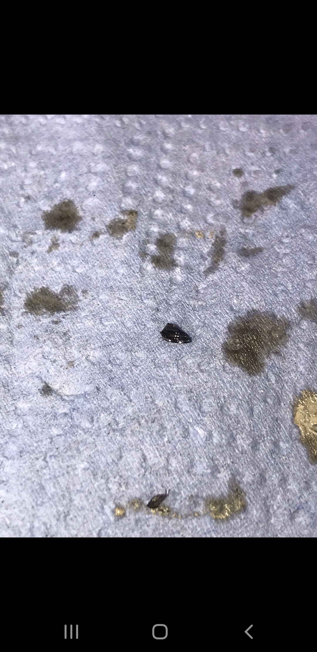

Der Brennraum ist trocken auf dem Kolben sind aber schwarze Rückstände , mir kommt so vor als ob das Öl aus dem Gewinde raus kommt.
Als ich die Kerze das erste mal raus geschraubt habe, waren an der Gewindeinnenseite verkokung und ein bißchen Metall (siehe Bild)
Ok danke. Turbolader ist trocken... Nasse Zündkerze meinte ein anderer Mechaniker liegt an der Zylinderkopfdichtung.
