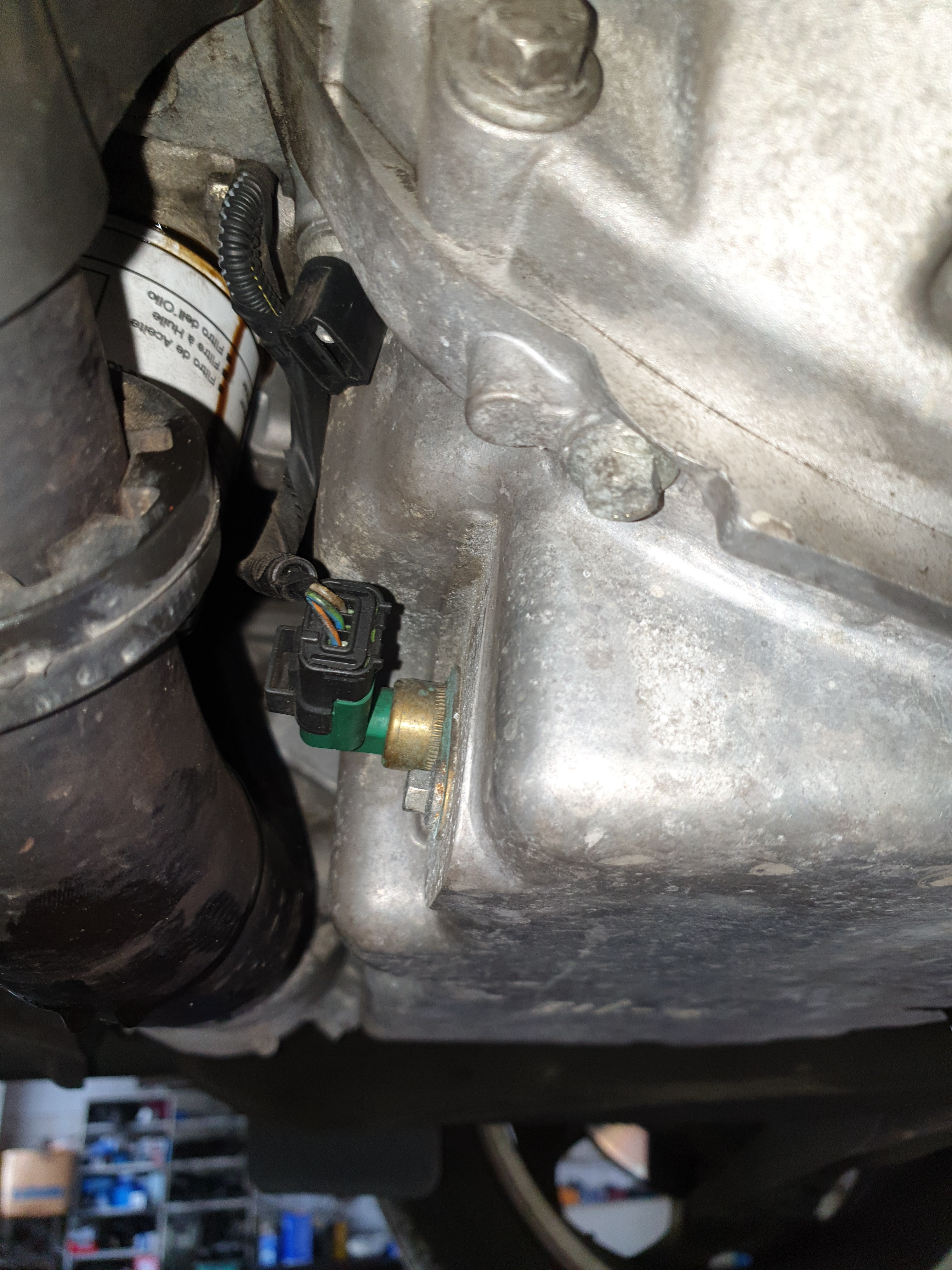

Müsste der besagte Sensor von Delta sein. Hängt gegenüber der Ölablassschraube
Die Suche hat mir weiter geholfen

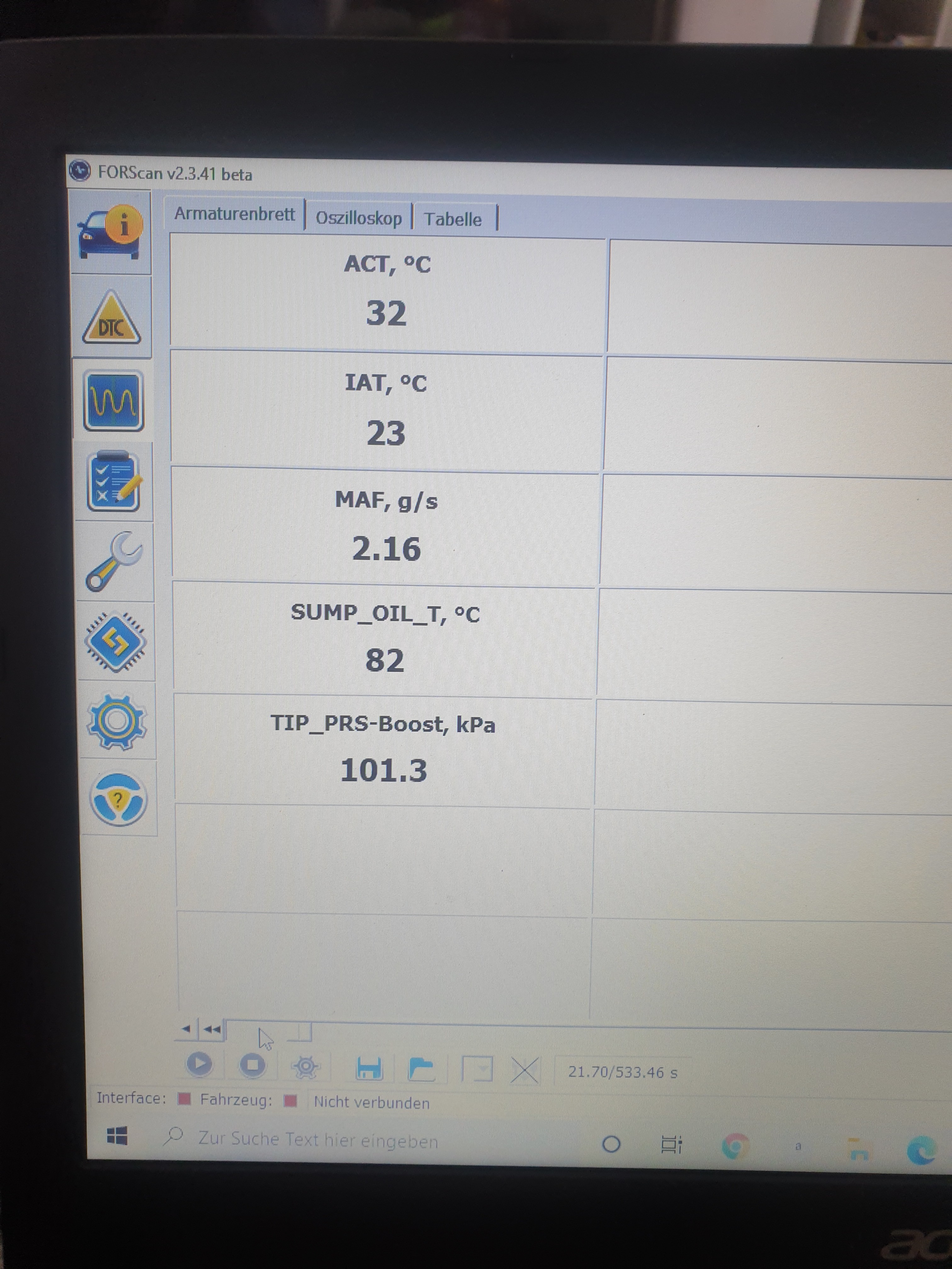

Welche Temperatur gibt mir dann das ForScan raus?

Ok, das wusste ich nicht. Dachte das es wenigstens einen Sensor für die Öltemparatur gibt.
Im ForScan konnte ich nämlich bei der Livemessung die Temperatur sehen, Betrug 89Grad

Hab die erweiterte Lizens von ForScan,
Kann ich damit die Öltemparatur ins Kombiinstrument programmieren? Damit ich die Temperaturen im Blick habe.

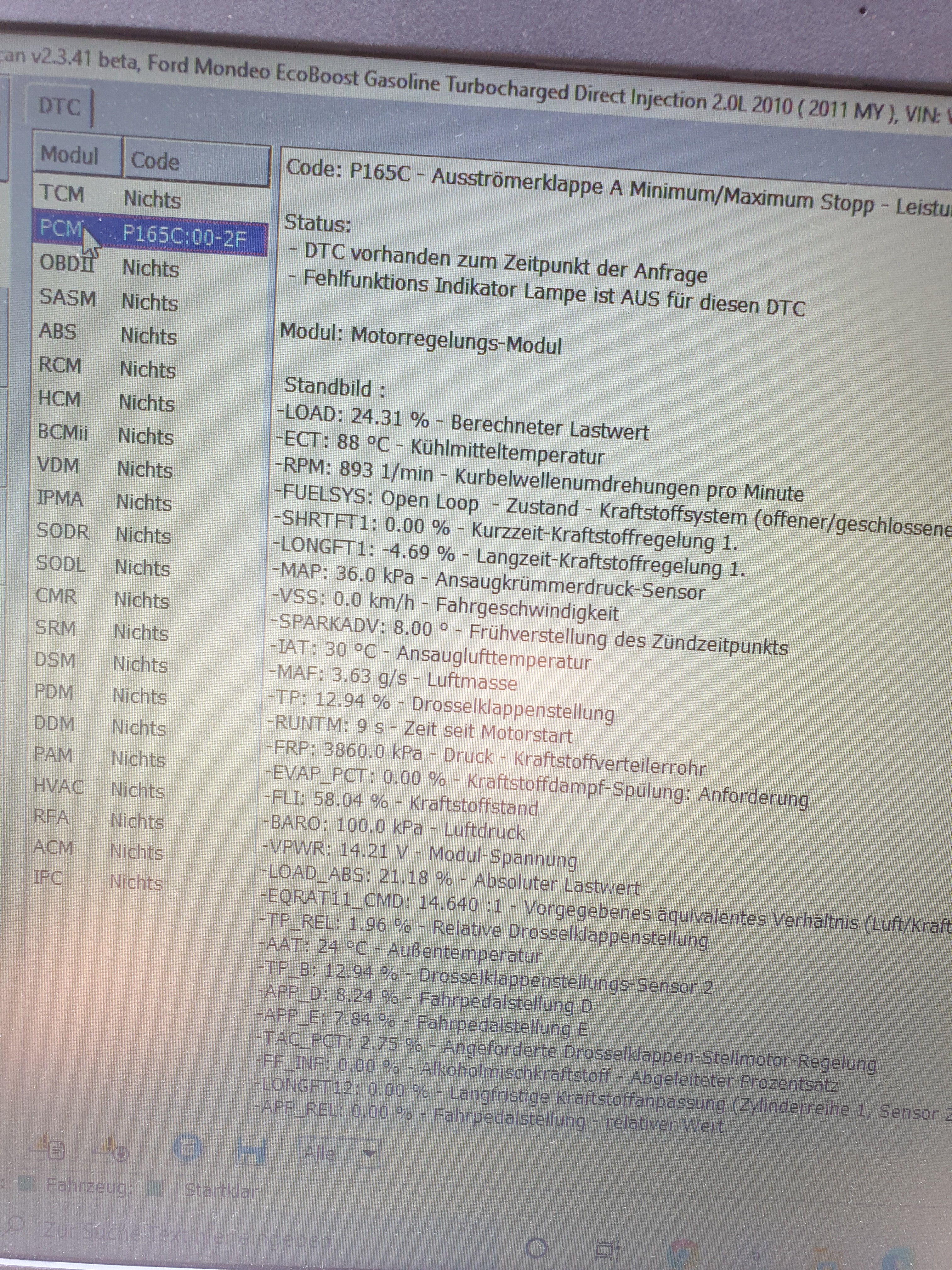

Fehler P165B - Ausströmerklappe A - Leistung/hängt

Weil ich immer die Fehlermeldung bekomme... Kein plan ob der Motor fest ist oder die Stecker kein Kontakt haben.
Kann man mir noch einer verraten wie ich die scheiß Kühlerjalusie ausm PCM raus krieg?
Mit ForScan raus programmieren oder irgendwo den Stecker ziehen außer am Stellmotor

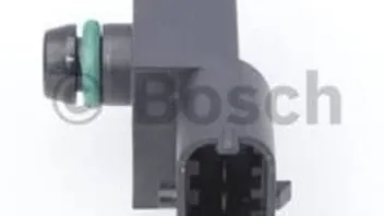

Kann mir noch jemand sagen wo genau das SUV liegt unter der Ansaugbrücke ?
