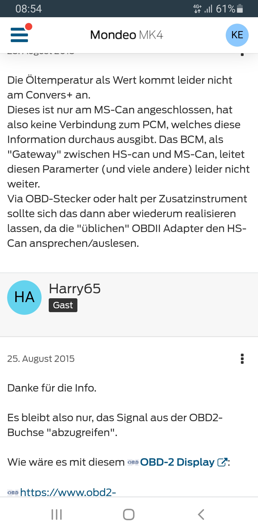

  • Wie schon angedeutet ist das Problem nicht der fehlende Sensorwert ansich, sondern die Tatsache das Ford diesen Wert nicht für das IP vorgesehen hatte. Dieser ist aufgrund der Herkunft (Motorregelung) ursprünglich im HS-CAN angesiedelt, das IP arbeitet aber nur auf dem MS-CAN. Für Werte die das IP darstellen soll übernimmt das BCM die Aufgabe der "Bridge". Das wird für die Öltemperatur wohl nicht der Fall sein, daher benötigt man ein zusätzliches Gerät welches diese Aufgabe übernimmt. Das genannte C*nversmod setzt hierzu neben einer geänderten Software für das IP, welche diese Anzeige überhaupt erst ermöglicht noch auf ein extern anzuschließendes Gateway.

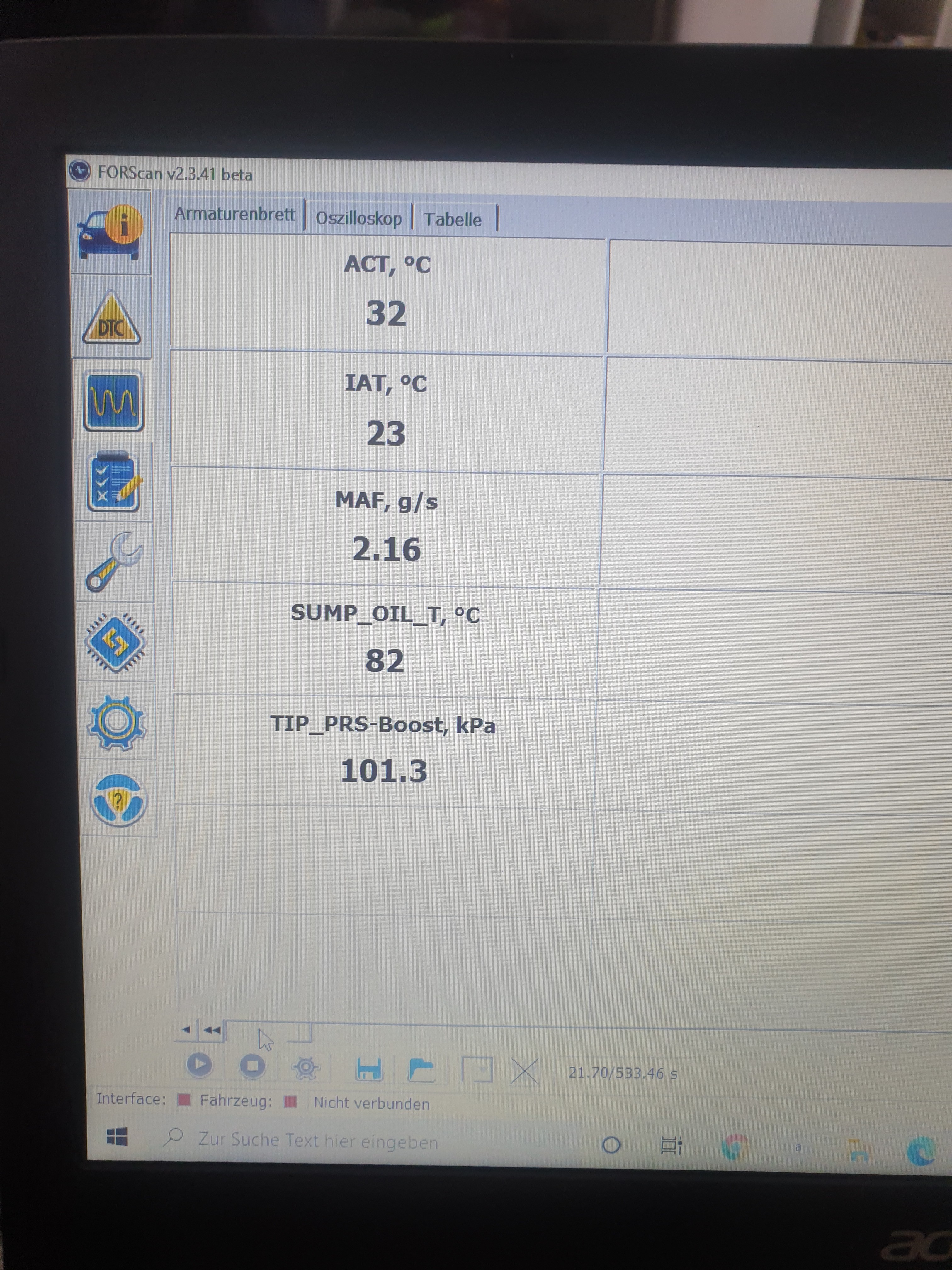

  • Also sind wir uns einig das es einen Sensor gibt welcher die Temperatur mist oder ist es ein "errechneter" wert
  • Ist doch erstmal egal, es ist auf jeden Fall ein Wert den das Fahrzeug aussendet, also da ist.
    Einen Sensor, der nur die reale Öltemperatur erfasst, hat kein Motor im MK4. Lediglich der I5T hat einen Ölqualitätssensor. Ob dieser auch die Temperatur übermittelt, ist nicht klar. Ansonsten wird auch hier der ausgesendete Öltemperaturwert irgendwie berechnet, wie bei allen anderen Motoren.

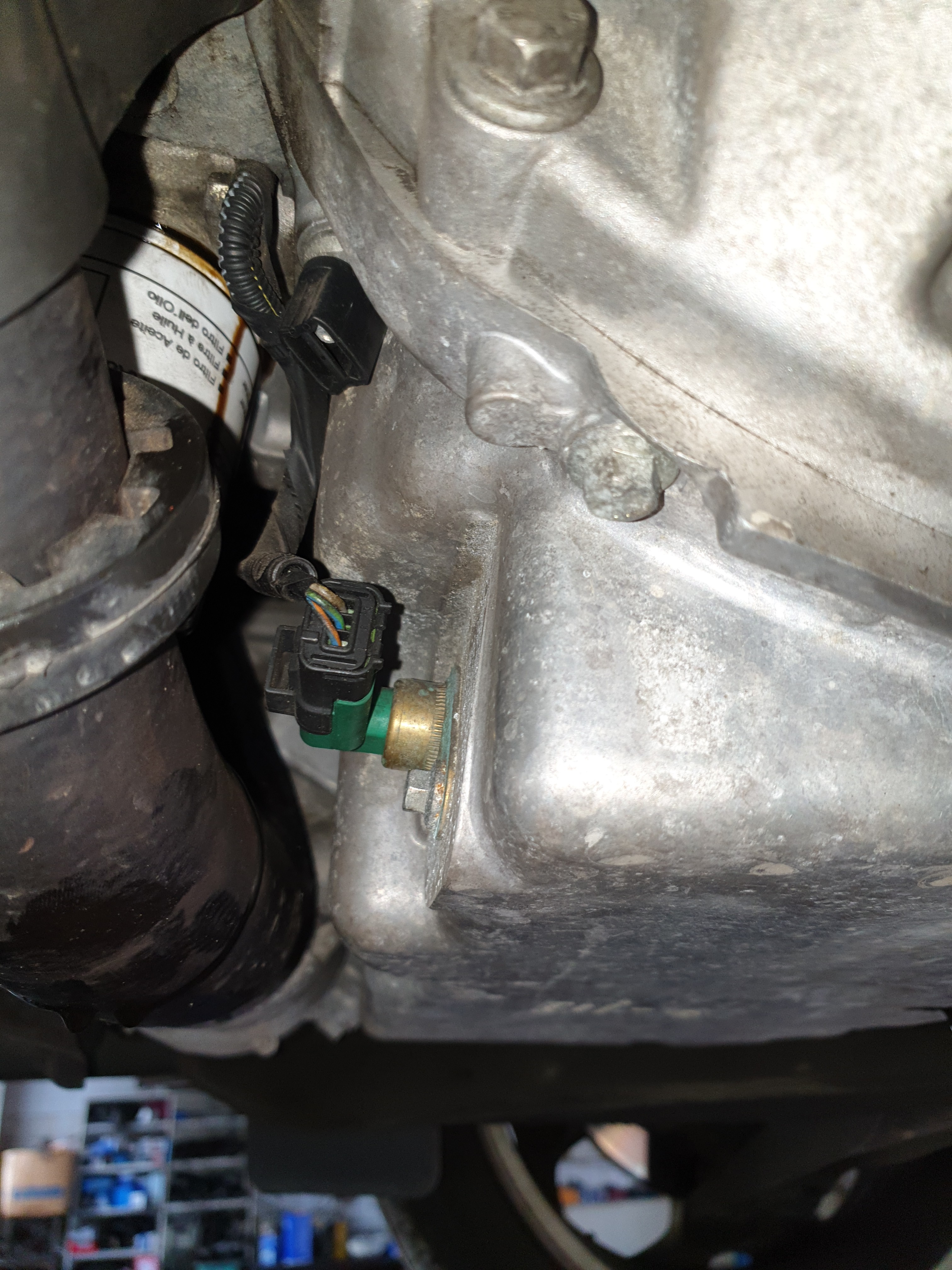

  • Ich glaub ich hol mir ne Ölablassschraube mit Sensor dran...
    Scheint einfacher zu sein

  • Wenn kein (Motor-)Öltemperatursensor vorhanden ist, kann auch keine Öltemperatur gemessen werden. Also muss getrickst werden.
    Wie soll die temp errechnet werden? Da spielen m.M. nach viel zu viele Faktoren eine Rolle.
    Ausgehend von der Kühlmitteltemperatur, der Außentemperatur (liegt beides als Messwerte vor), dann ein paar Faktoren zur Fahrweise und Motorlast seit dem Start, und schon bekommt man einen prima fiktiven Wert für die Öltemperatur. Mit der Realität hat dieser Wert allerdings eher wenig zu tun, weil (außer teilweise beim I5T über den OQS) nicht einfließen kann, wie viel Öl überhaupt drin ist, welche Sorte, Viskosität und Alter es hat. Kurz: ein Fake.

    Das PCM weiß schon wie es das zu machen hat.;)Tatsache ist jedenfalls es ist ein errechneter Wert.
