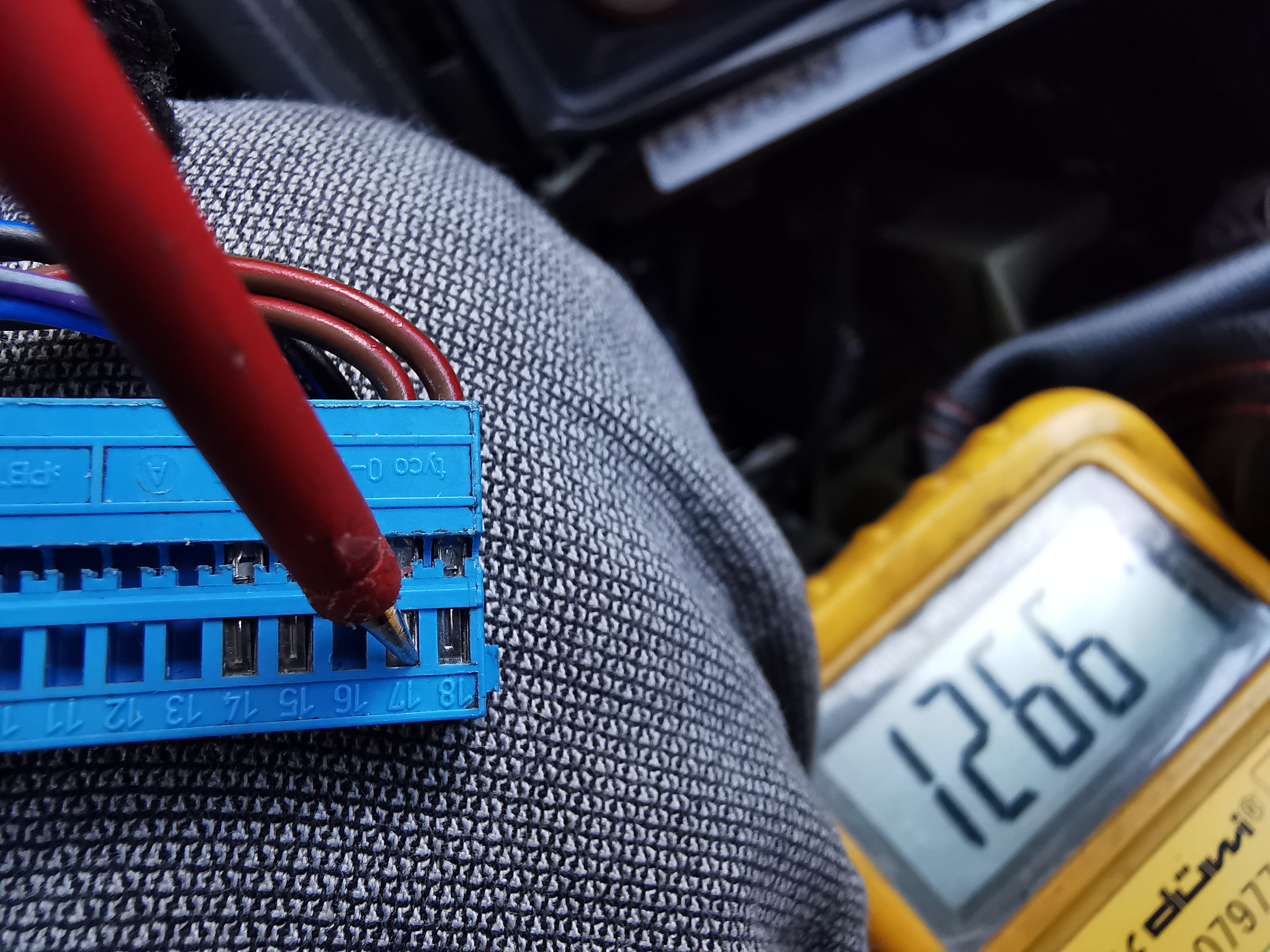

So hat geklappt, anderes Kabel genommen... Masse Problem beseitigt. Danke für eure Mühe, Hilfe und Tipps.
Beiträge von bhvdesign
17 und 18 am Modul sind Plus. Hängen mit Quadlock A15 zusammen. 33 und 34 am Modul sind Masse. Hängen mit Quadlock A11 und 12 zusammen
Also muss ich die auch umstecken, bin gerade unten am Auto dabei und versuche den Fehler mit eure Hilfe zu beseitigen.
Das musst du aber. Wenn das auf deiner Skizze der aktuelle Zustand ist dann ist es jedenfalls nicht richtig so.
War auch falsch meine Skizze hast du recht.
Das wäre jetzt plus auf Klemme 17 und 18 beim Modul und kommt von dem Quadlock A12 laut Anleitung ist es aber Masse.
Moin habe jetzt noch mal die Anleitung ausprobiert siehe Anhang, dazu habe ich natürlich auch alles beachtet im folgendem link https://mk4-wiki.denkdose.de/artikel/sound_…odul_umkodieren
Es funktioniert ja auch soweit alles, ich hatte das alte System von Nokia ja drin nur Bluetooth Voice, habe mir ja das von novero dann auch gekauft gehabt. Dann hatte ich mir dort https://mk4-wiki.denkdose.de alles angeschaut und natürlich auch so umgesetzt wie es beschrieben war. Mir kommt es aber so vor, daß ich immer ja noch ein Fehler ja drin hatte, wie ich es beschrieben habe mit dem knacken im Lautsprecher und trotzdem das brummen. Frage ist muss ich trotzdem die belegung A12 auf 33/34 und A15 auf 17/18 machen, dazu kommt ja das Can H und Can L auch wo anders liegen wie die oberen auch. Also der Kabelbaum ist bei mir bisschen anders. Zumindest laut Messung.
