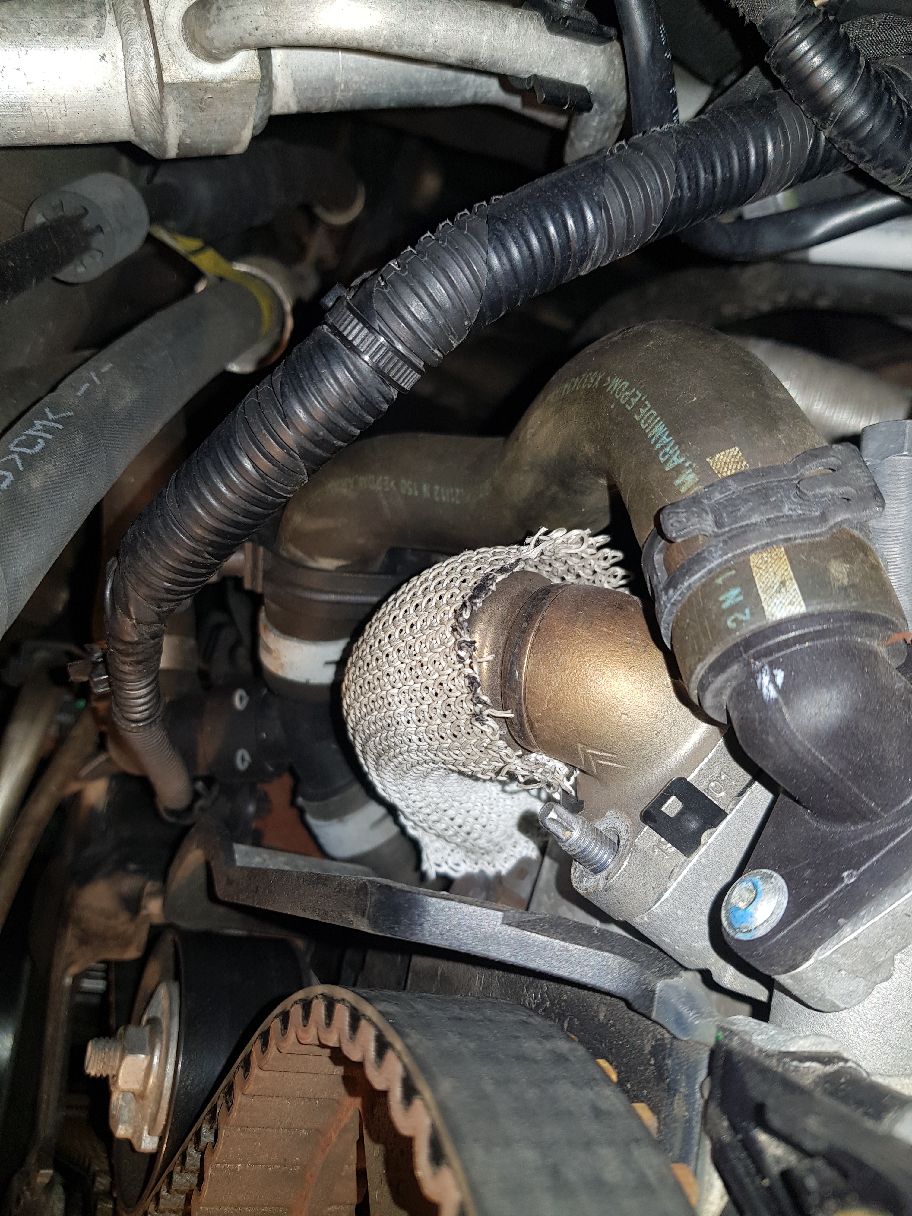

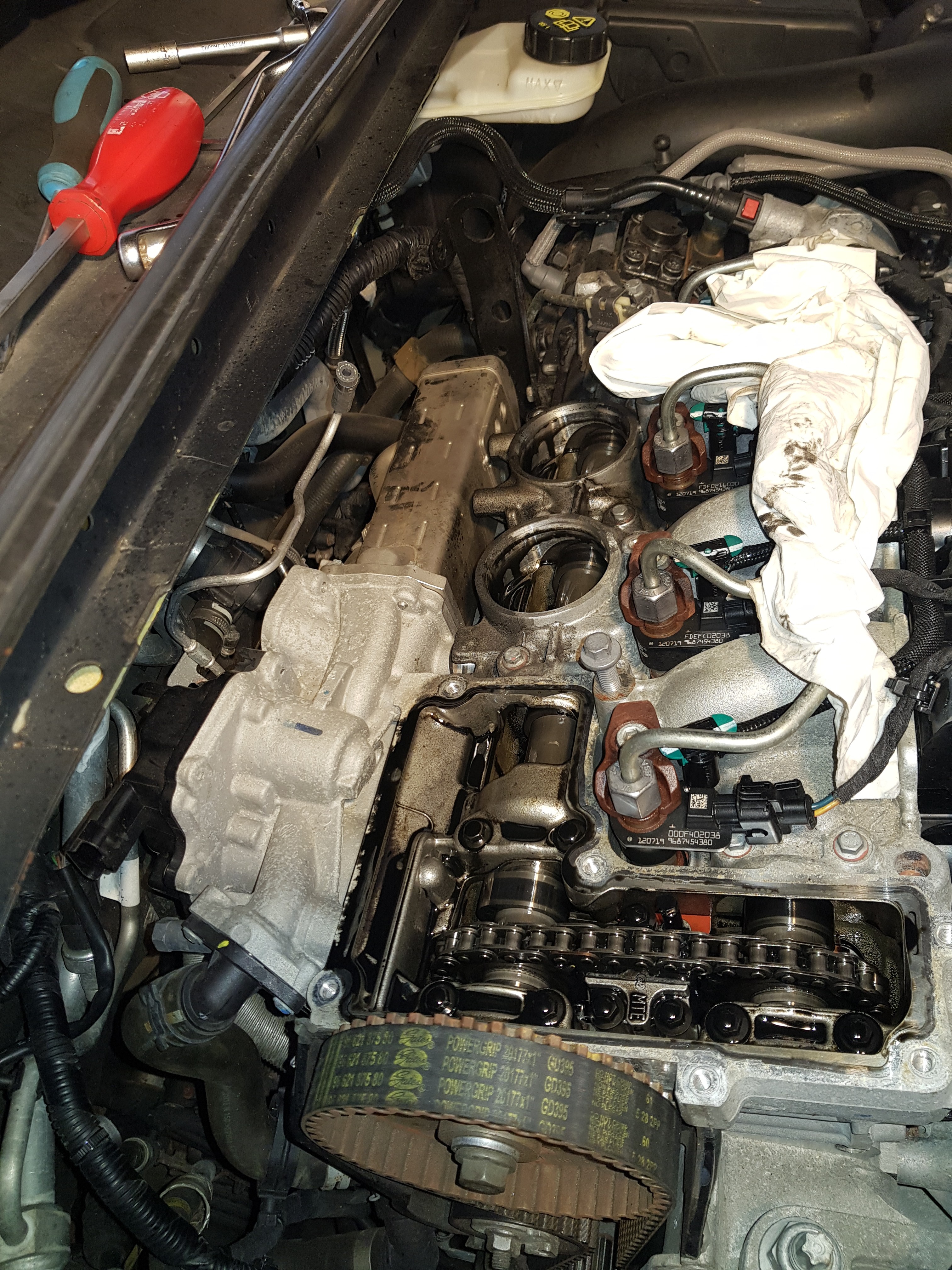

Als erstes die Zahnriemenabdeckung entfernen, dann hat man Sicht auf die Abgaszuführung zum AGR Ventil. Dann die Kühlwasserleitung und die Zuführung abmontieren. Ist nur ein kleiner Rohrbogen mit 4x M6er Muttern. Als weiteres muss oben zwingend das Railrohr ausgebaut werden und die Railleitungen zu den Injektoren entfernt oder zur Seite gedreht werden. Nun kann man den Plastikventildeckel ausbauen. Dann hat man Blick auf die Auslassnockenwelle und die Steuerkette. Jetzt ist soviel Platz das man Problemfrei die AGR Leitung zum Ansaugkrümmer komplett ausbauen kann und die zweite Kühlwasserleitung sowie die Unterdruckleitung ebenso.
Das Ventil ist mit drei Schrauben am Zylinderkopf befestigt, zwei (rechte Seite) sind sehr gut erreichbar die dritte links ist zurückversetzt und man sollte passendes Werkzeug wie z.B 1/4 Zoll Ratsche mit dem entsprechendem Zubehör wie unterschiedliche Verlängerungen parat haben. Großer Vorteil dieser Schraube ist das man sie nicht komplett rauschrauben muss, die Aufhängung im Ventil hat einen Längsschlitz hat und man kann das AGR Ventil seitlich rausziehen. Somit ist das Ventil auch schon ausgebaut und kann ersetzt werden. Der Einbau geht genau umgekehrt und ist nicht weiter schwierig. Ventildeckel mit neuer Dichtung (z.B. Ajusa 56043900) einbauen und das Railrohr sowie die Leitungen wieder montieren. Danach Railsystem sowie Kühlwasserkreis entlüften, Fehlercodes löschen, Lernwerte AGR zurücksetzen und glücklich sein. Alle Fehler weg und Auto läuft wieder wie am ersten Tag, keine Ruckler oder Aussetzer mehr.

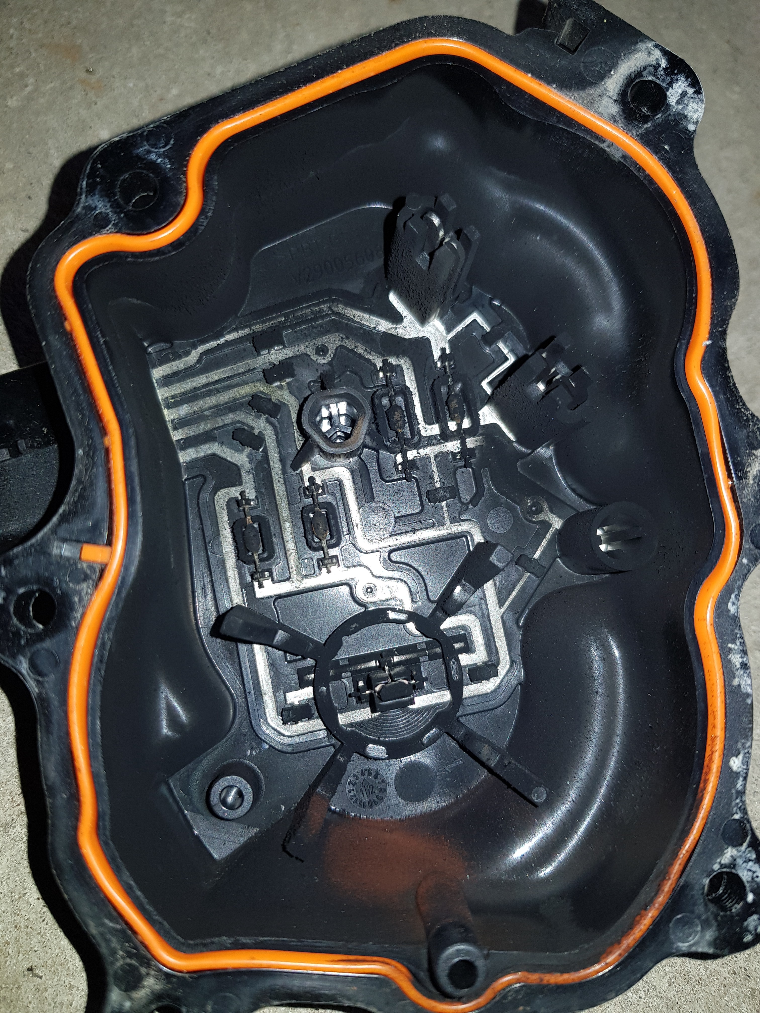

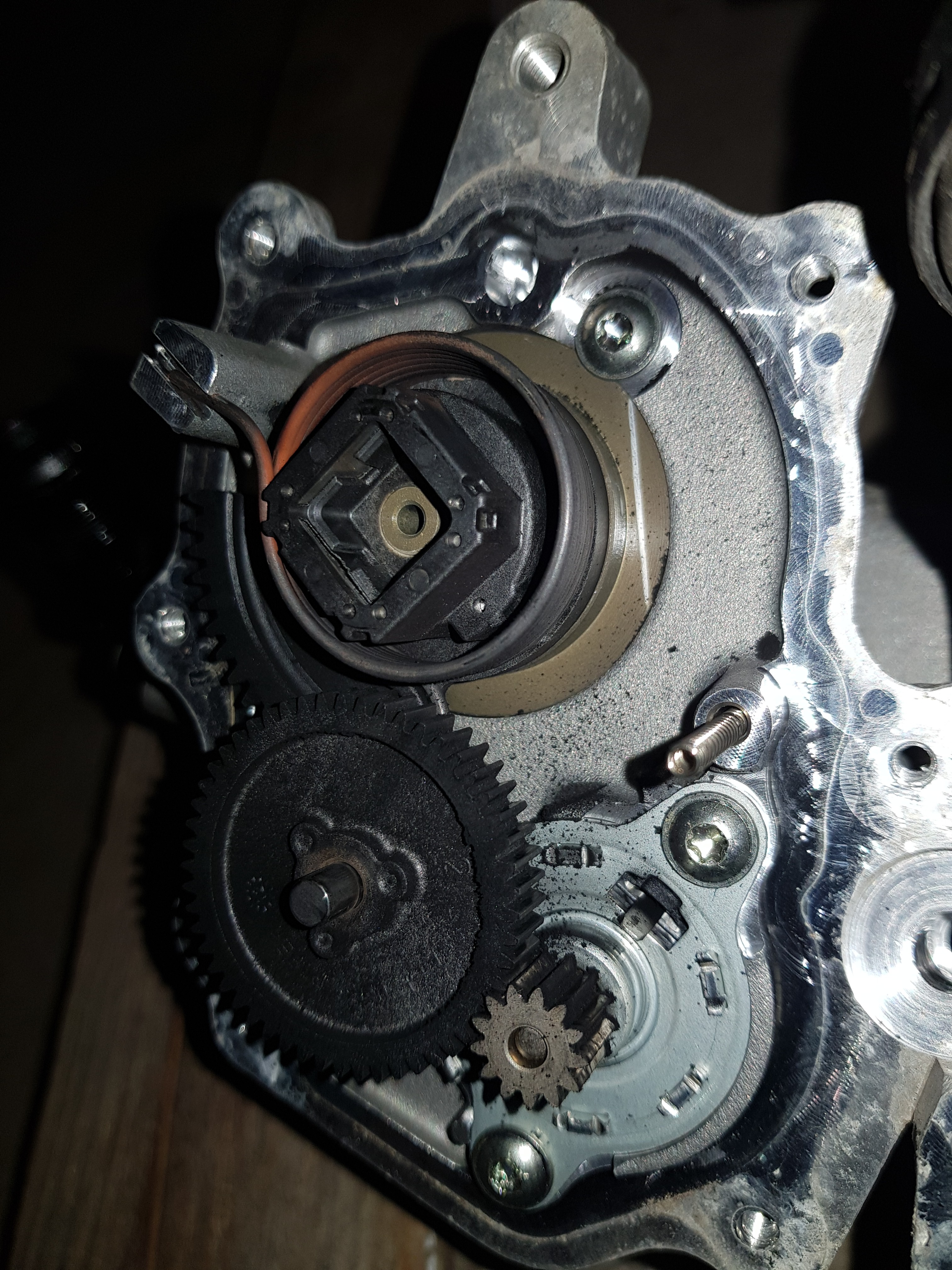

Ich habe das alte AGR natürlich zerlegt um zu schauen wo der Fehler liegt. Es war nicht sehr stark verdreckt und auch in keinster Weise schwergängig. Der Motor für die Ansteuerung funktioniert auch problemfrei. Der Fehler liegt wohl in einer Undichtigkeit vom Ventil in die Elektronikeinheit. Dort war alles verrußt und der Poti für die Rückmeldung sitzt auch die dieser Einheit. Daher wohl die falschen Werte im Steuergerät und das Fehlverhalten, daher rate ich davon ab es zu reinigen, lieber komplett ersetzen. Falls sich wer fragt ob man es über die Unterduckdose stillegen kann, dem sei gesagt das damit nur der AGR Kühler umgangen wird, ist aber eine Überlegung wert damit die Abgaße nicht mehr gekühlt werden und sich nicht mehr die Ansaugkanäle sich so extrem zusetzen. Das Regelventil dafür sitzt vorne beim Ansaugkrümmer und am AGR wird es wohl soweit ich sehen konnte nicht überwacht.
