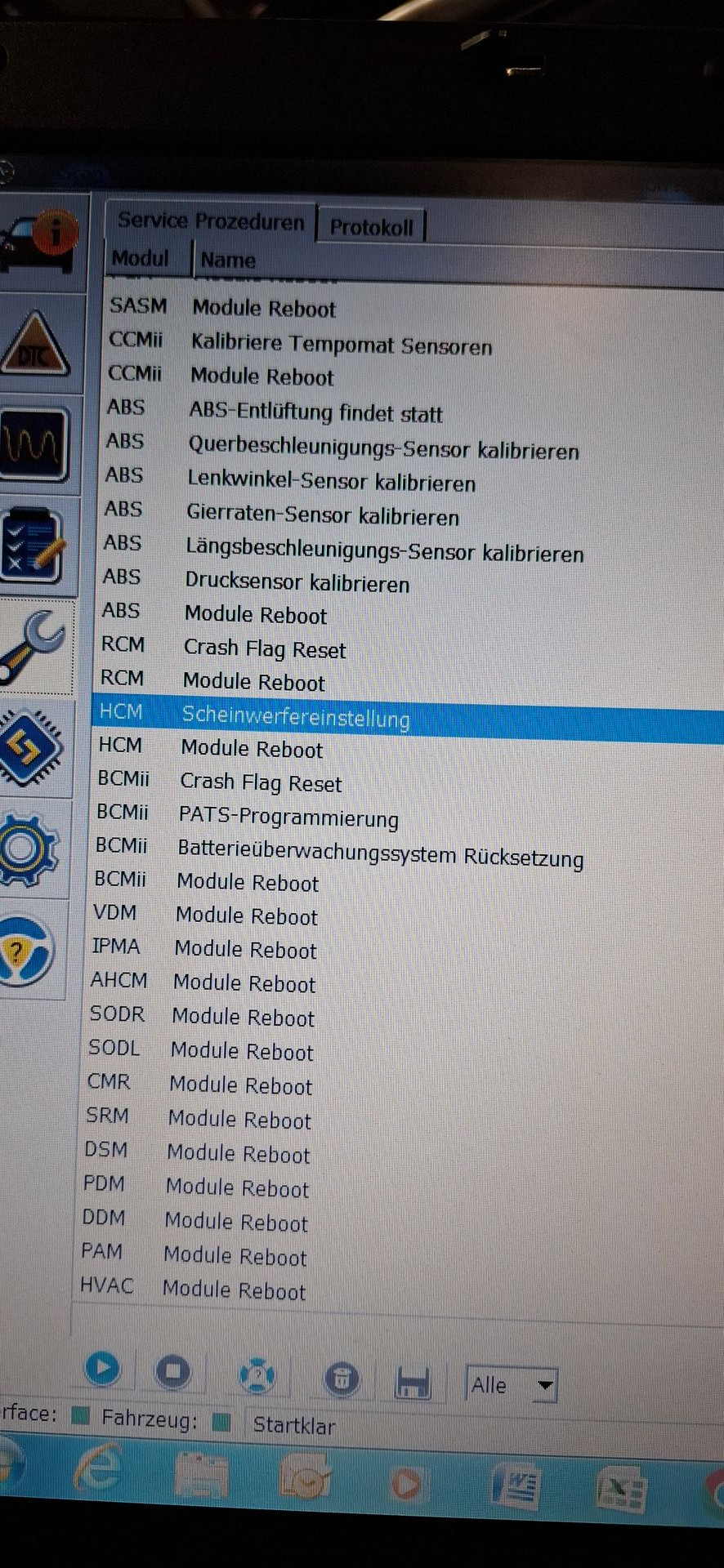

    Die Scheinwerfereinstellung hatte ich schonmal gemacht, habe es heute noch einmal probiert. Hat leider nicht geklappt.

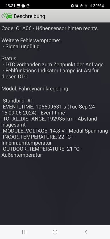

    Ich habe mal die Sensoren durchgemessen. Habe an allen 3 Pins keinen Strom bekommen... habe dann die anderen 3 funktionierenden gemessen, mit laufendem Motor, habe leider an allen nur 0V gemessen...

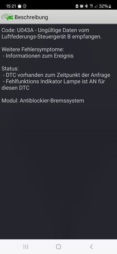

    Jetzt kann ich zwar das Fahrwerk wieder verstellen, habe aber trotzdem weiterhin den Fehler im Bordcomputer und zusätzlich die Meldung "Beleuchtung vorne gesört"
    Jetzt sind im Fehlerspeicher folgende Fehler im Bild hinterlegt. Muss ich den sensor irgendwie anlernen? Wenn ja, wie? Bei Forscan habe ich nichts gefunden.
