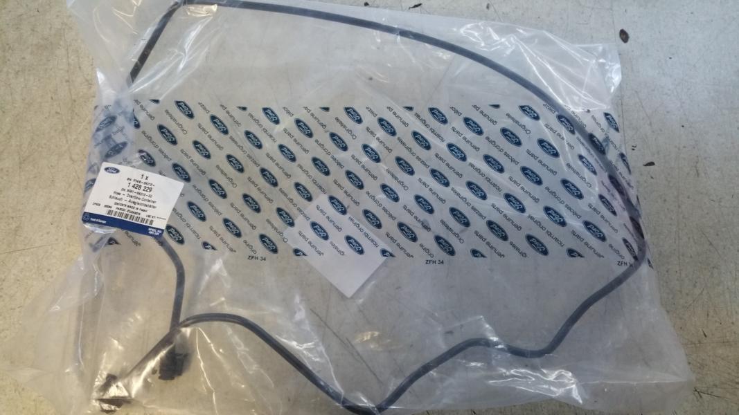

ich poste Dir morgen noch mal nen Foto zur Sicherheit und wenn okay bestelle ich sie Dir gleich Montag.

Diese Leitung geht vom Ausgleichsbehälter zum Thermostatgehäuse.
kostet 55,-€
Dichtungen gibts da gar nicht nur halt die komplette Leitung.
Ob man die Montag noch ranbekommt muss man schauen, der einzige der in Hamburg eine liegen hätte wäre Pfohe ... die könnte ich Dir ggf. bestellen. -
