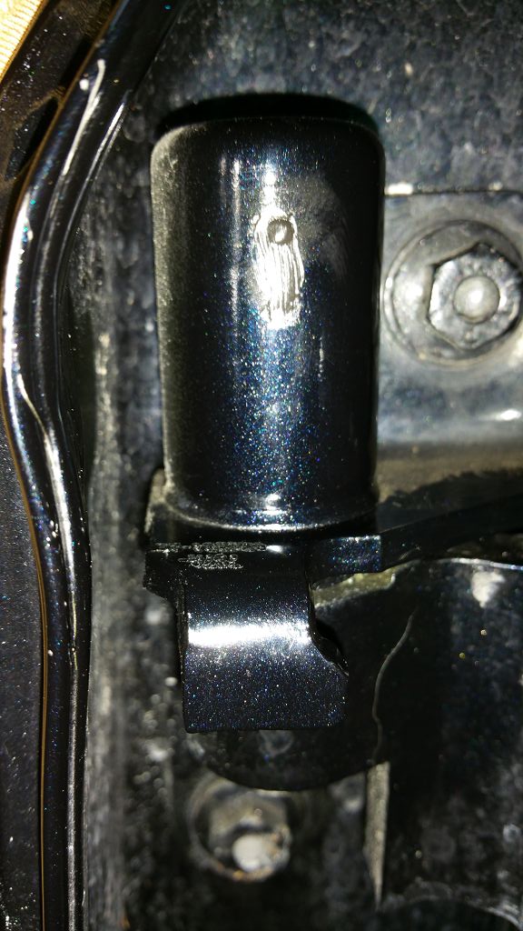

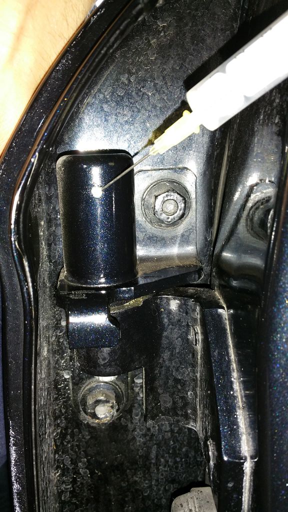

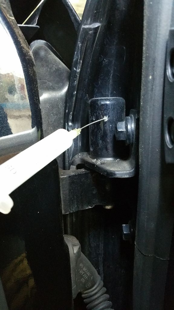

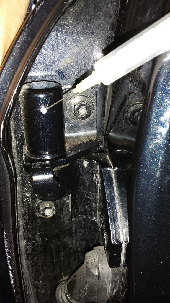

So, heute nach Feierabend war ich auch endlich dazu gekommen.
Ich habe auch mit einem 3mm Bohrer aufgebohrt, aber statt es so reinzuquetschen habe ich es mit einer Spritze gemacht.
Als Fett habe ich Türschloß Fliessfett genommen, seitdem muss ich sagen sind auch die Türen leichter im aufmachen sowie zumachen.
Zum abdichten habe ich etwas Silikondichtmasse genommen jeweils.Bisher auch kein einziges knacken mehr gehabt.
