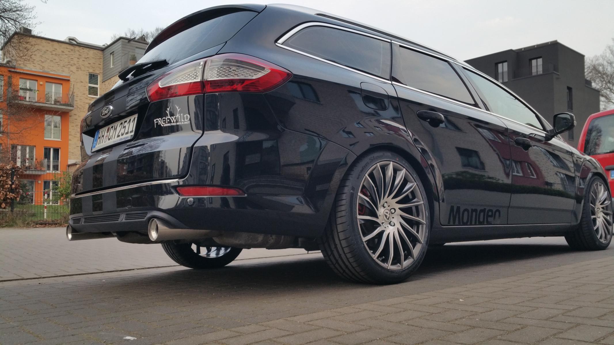

hier muss ich aber sagen die Endrohre gehen mal gar nicht .... das sieht echt furchtbar aus .. vor allem sind sie so kurz
kurz nachn Ende ist es wieder dünn und das macht es so komisch vom Bild her. -

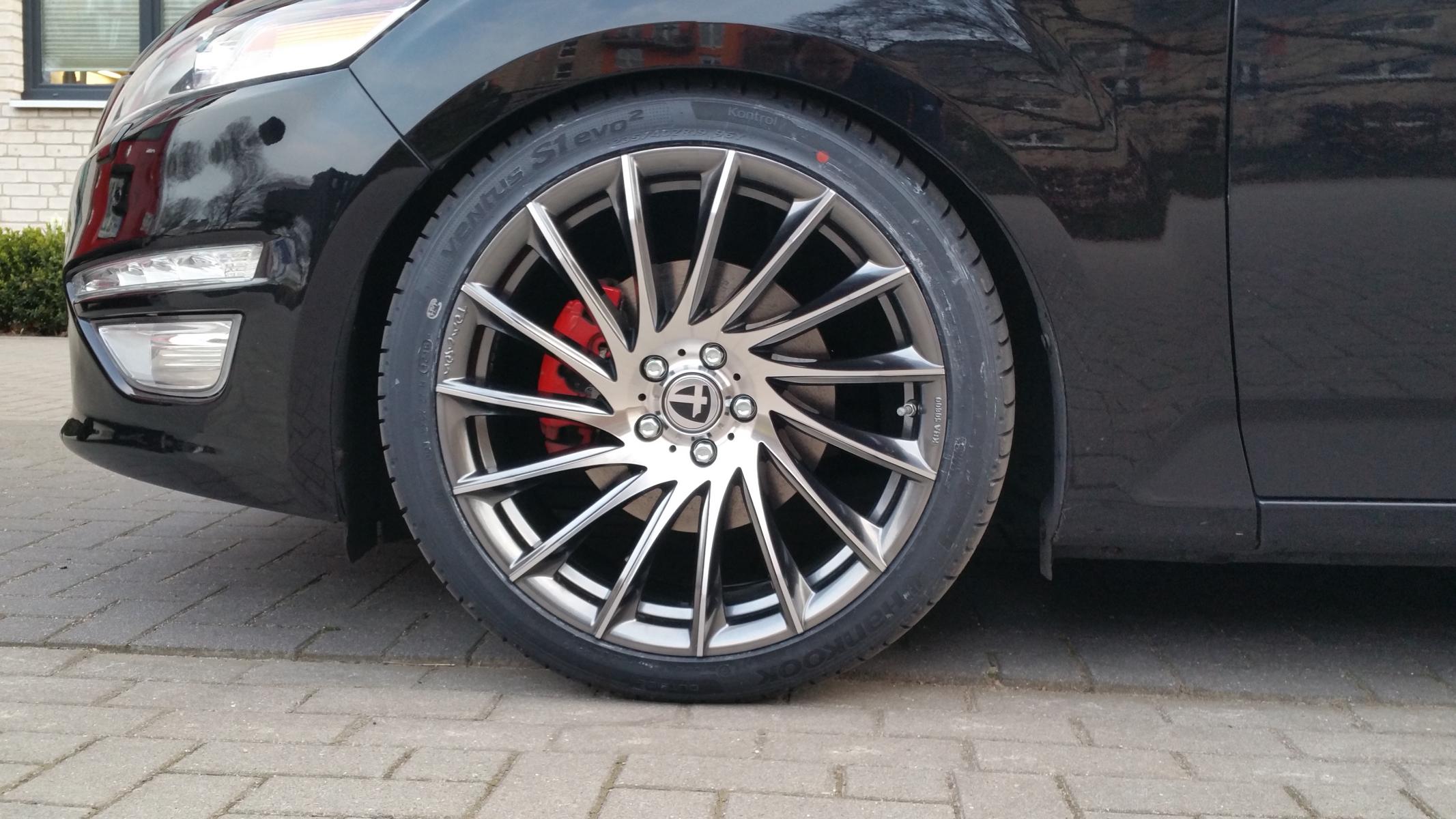

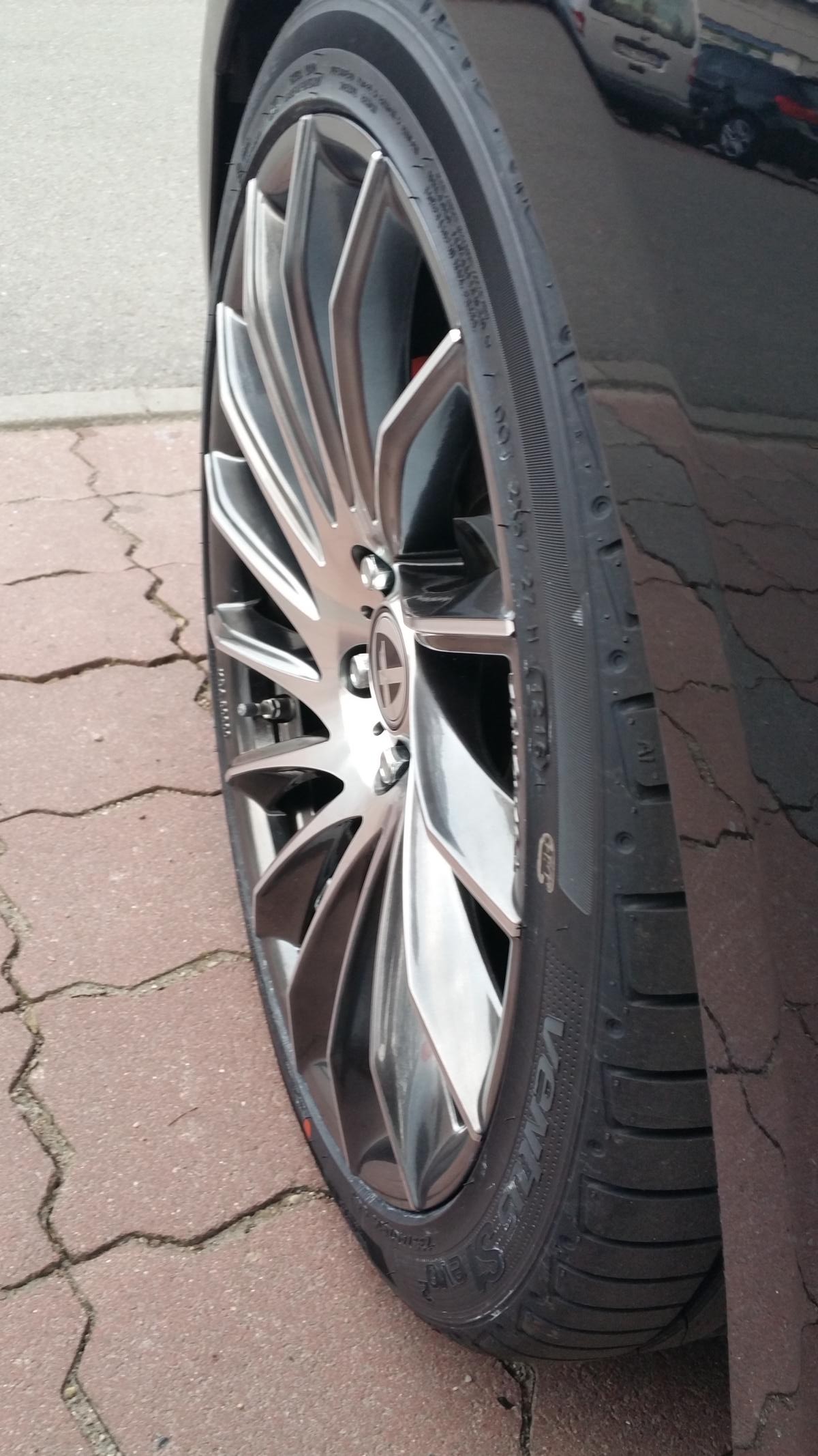

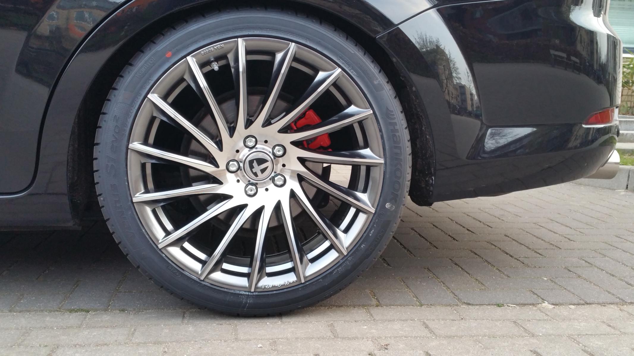

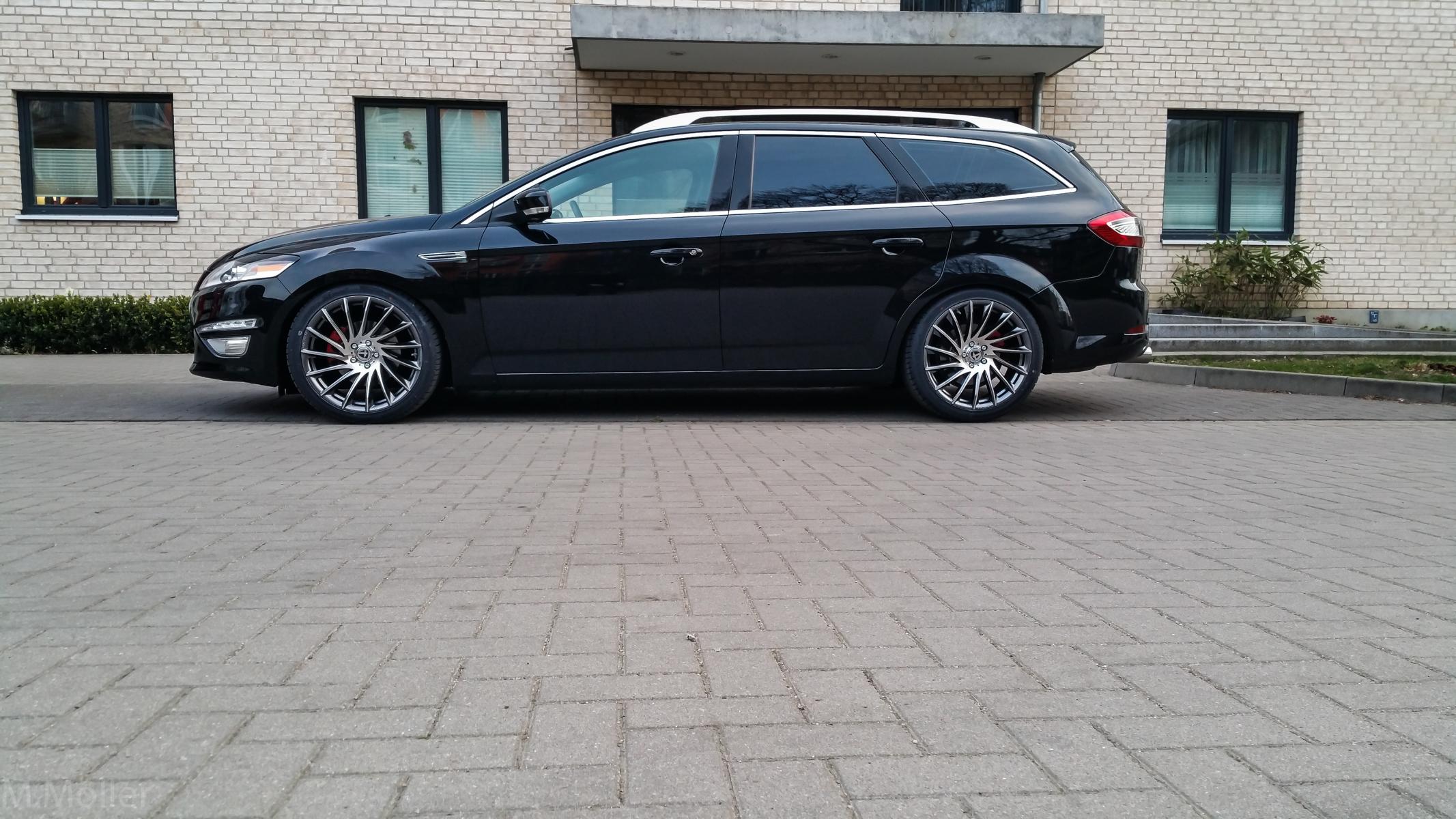

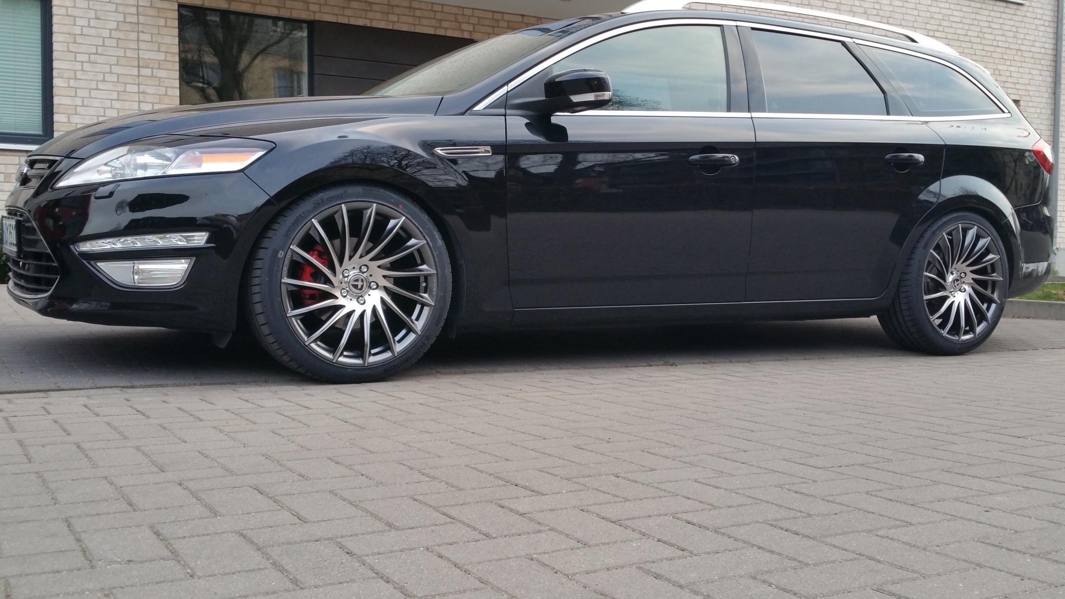

so bei meinem Auto ging es nun auch weiter.... ich habe meine für mich "Traumfelgen" gefunden diese sind ja auch ganz neu im Programm.
Geworden sind es die Tomason TN16 in 19 Zoll.
weiterhin wurde auch Seitendesign angefangen
alles weitere auf den Bildern zu sehen.Als nächstes kommt die Fussraumbeleuchtung und die Beleuchtung für die Türgriffe innen und aussen.
