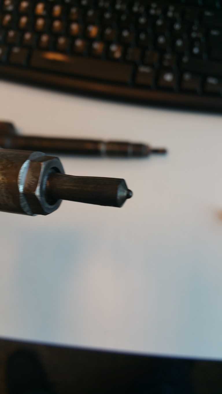

Düsen koennen aber auch mal platzen siehe hier ... Düse unten schon aufgeblasen
hätte wohl nicht mehr lange gedauert.
