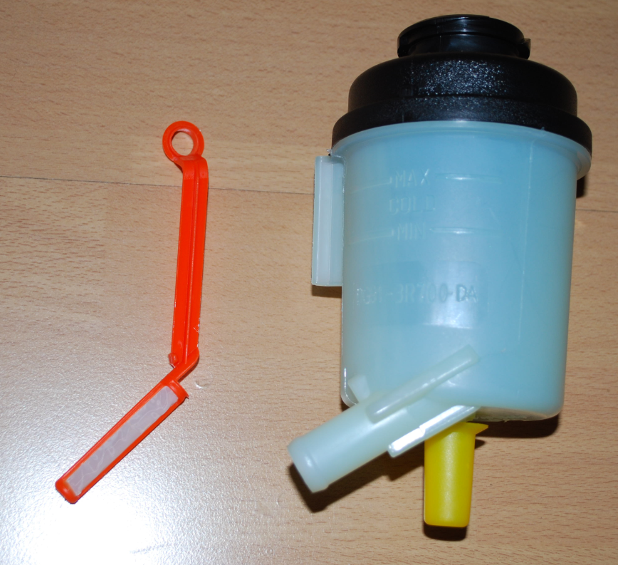

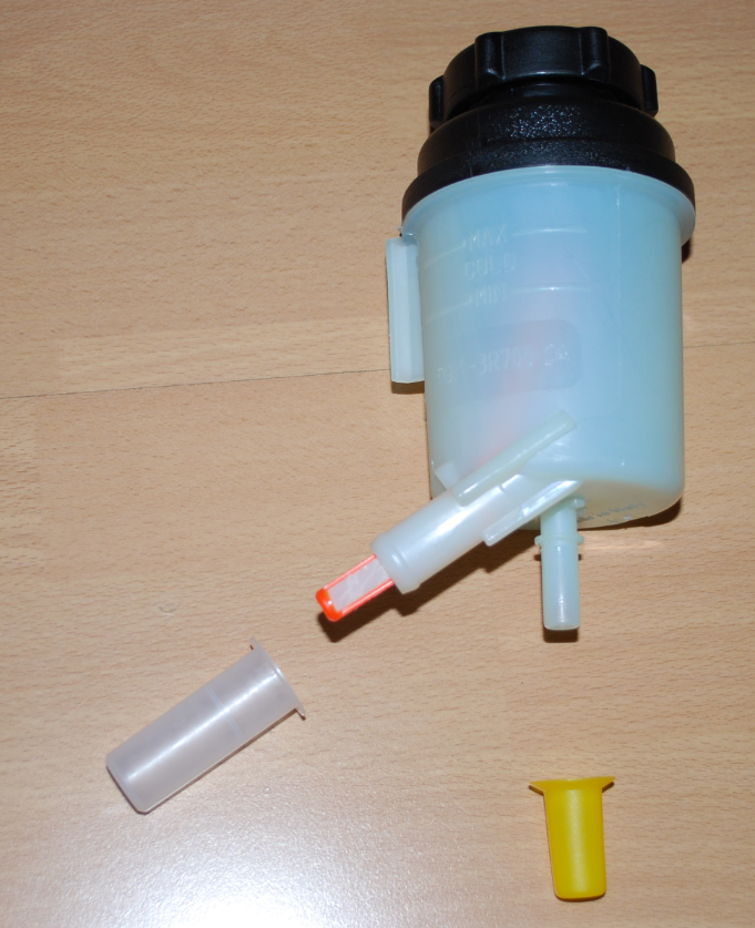

Schau mal in diesem Thread #9 und #10 an. Ist es noch der erste Servobehälter?
Wenn ja, dann wird es an dem Sieb liegen. Die Pumpe bekommt zu wenig Öl und zieht Luft und heult deswegen.
Ich konnte das bei mir damals dadurch ermitteln, dass ich den Behälter über "Max." gefüllt habe. Das Heulen verschwand (je mehr man eingefüllt hatte, um so weniger heulte es).
Irgendwie war das den Ford Werkstätten noch nicht bekannt (keine Ahnung wann die TSI kam), aber ich hatte Hinweise im Internet gefunden.
Neuen Behälter eingebaut (hat ein Sieb zum Herausziehen nach ein paar Minuten Betrieb), danach war mit korrektem Füllstand Ruhe und die Pumpe lebt heute noch mit ca. 293.000 km
PS: Anlage hatte ich vorher gespült: neues Öl zugeführt, Rücklauf aufgefangen, Lenkung dabei in beide Richtungen betätigt.
Hier noch Bilder vom Behälter mit dem Sieb, vor dem Einbau (beim 2-ten Bild hatte ich das Sieb herausgezogen zum Verdeutlichen). Das war 2016 mit ca. 180.000km.
Fazit: Wenn es der erste Behälter ist, dann diesen ersetzen und in diesem Zuge dem Mondeo frisches Servoöl gönnen, am besten mit Spülung.
