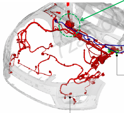

Ich kann es leider nicht zuordnen. Hast Du noch ein Bild, das mehr von der Umgebung zeigt?
Das sieht für mich auf den ersten Blick aus wie eine ummantelte Leitung vom ABS-Drehzahlsensor.
Oder ist das Kupfer, was so rotbraun zu sehen ist? Im eingebauten Zustand möglicherweise gegen Masse kurzgeschlossen?

Noch ne Idee:
Stand der Wagen nach dem Unfall draußen? Könnte sich ein Marder darüber hergemacht haben? Am besten mal den Motorraum absuchen.
Ist mir gerade eingefallen, denn ich hatte mal einen richtig tollen Marderschaden beim MKIV gesehen (habe leider damals kein Bild gemacht):
Die Durchführungstülle im Bereich Beifahrer (wo es zum BCM geht) war angenagt und auch die ersten paar Leitungen. Bei dem Wagen war auch keine Kommunikation mehr möglich und er startete nicht.Wenn dem so wäre, dann hätte Murphy ganz schon zugeschlagen.

Letzte Idee: Hinter dem Scheinwerfer unterhalb der Sicherungsbox sind ein paar Massenschlüsse.
Wurde beim Rausziehen (je nachdem wie man das gemacht hat) ggf. eine in Mitleidenschaft gezogen?
Halte ich zwar auch für eher unwahrscheinlich, ist aber die letzte Idee.Ansonsten würde ich auch annehmen, dass beim "Ausbeulen" das PCM was abbekommen hat. Wie auch immer. Wenn es dabei keine harten Schläge gab, aber auch nicht so nachvollziehbar.
