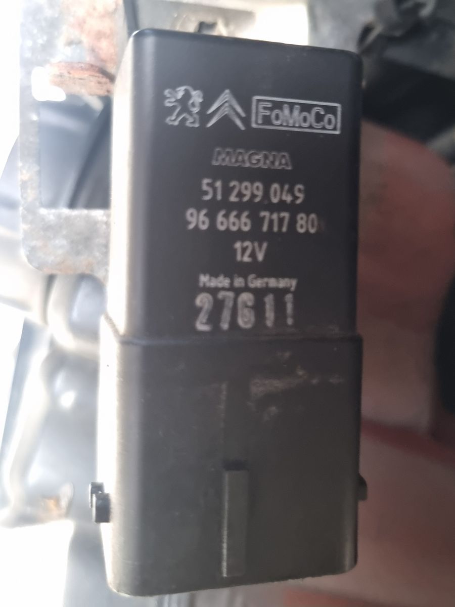

Und das mit dem. Peugeot Teil Mondeo2013 ist wohl ein Scherz oder?? Da steht Dick und Fett FoMoCo drauf.
OK, hast dann doch noch gesehen. Habe das Schild extra am Anfang positioniert. ![]()

Da das Relais kein großer Kostenfaktor ist, könnte ich das auch austauschen.

Ich würde das Relais nicht tauschen, solange dieses nicht bewiesen ist. Im 1 Video von dir hat er immer kurz gezuckt, ob er Luft/Sprit Probleme hat.
Was passiert wenn, z.B erst mal im warmen Zustand, du dieses Relais abklemmst und versucht dann zu starten? Aber erst abwarten ob jemand nicht etwas negatives zu diesem Vorschlag schreibt.
Ich habe den Fehler, nach dem ich mir deine Bilder genau angesehen habe, mit diesem Relais kann es auch nicht funktionieren. Brauchst ein von Ford und nicht vom Peugeot.
