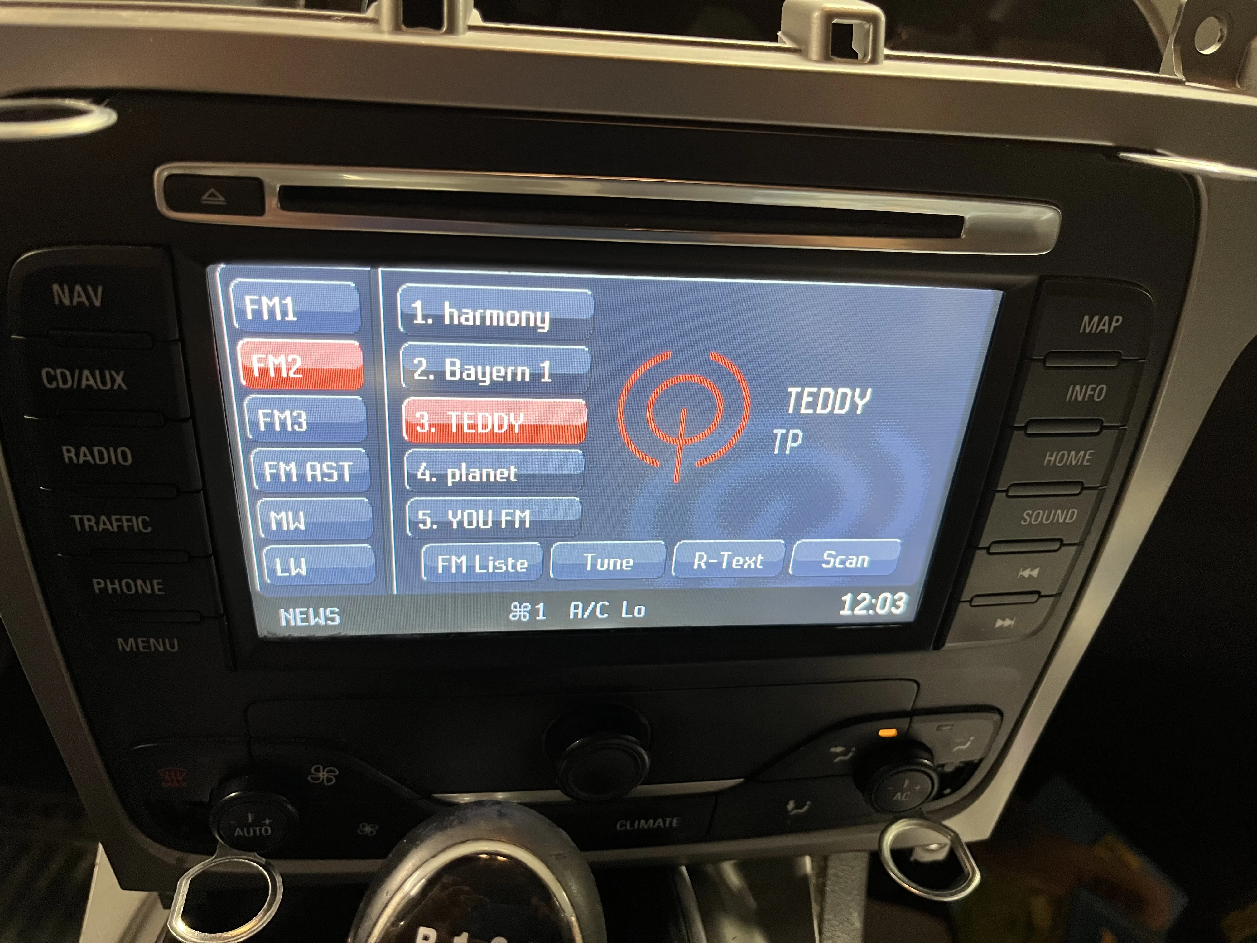

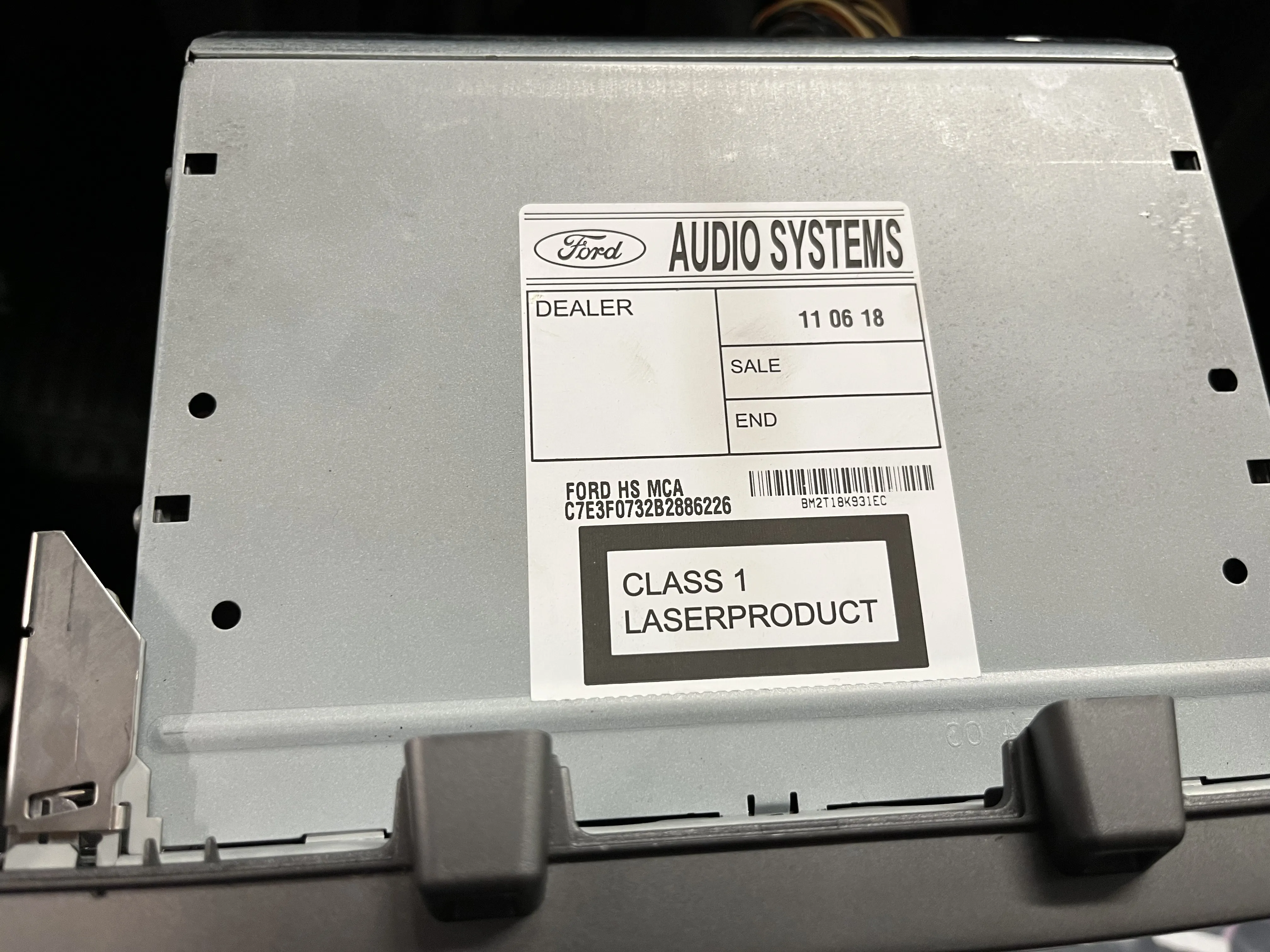

ich bin neu hier im Forum und habe ein Problem mit dem MCA (FORD HS MCA - C7E3F0732B2886226) in meinem Ford Galaxy Bj.2011. Ich weiß, dass dieses Forum eigentlich für Mondeos ist, aber ich habe nirgens eine passendere Fehlerbeschreibung gefunden wie die hier: Klimaanlage aus von dooz (Eingangspost). Seit letzter Woche konnte ich plötzlich nicht mehr die Gebläsestufen der Klima einstellen - nur noch über die beiden Gebläsestufenknöpfe: "Klimaanlage Aus" und "Stufe 1". Der Knopf für die Klimaautomatik reagiert garnicht mehr, sowie die Knöpfe für Umlaufsteuerung und der Knopf "CLIMATE". Der Gebläse-Max Knopf funktioniert noch und ebenfalls die Gebläseklappensteuerung, wobei die Gebläseklappen für die Front dauerhaft aktiv zu sein scheint und nur das Gebläse für die Frontscheibe einschaltbar ist. Die Temperatur lässt sich nur noch über den linke Drehregler einstellen, der rechte reagiert nicht. Im oberen Bedienteil des MCA funktioniert die meisten Menüs problemlos, jedoch bleibt er im Modus CD/AUX, aber man kann nicht mehr das Radio aktivieren (nur initial aktiv nachdem die Batterie längere Zeit abgeklemmt wurde). Die Taste "Info" & "Map" scheinen auch nur noch manchmal zu funktionieren.

- Fahrzeug komplett spannunglos gemacht (Batterie längere Zeit abgeklemmt) - Gebläse dreht voll auf beim ersten mal Klemme 30 und geht dann wieder in die niederigste Stufe. Auch ist jetzt initial die Klima im "Auto" Modus, aber man kommt nicht mehr zurück nachdem einmal die Gebläsestufen benutzt wurden - selbest Situation wie vor dem abklemmen der Batterie.
- MCA ausgebaut und alle Stecker ein-/ausgesteck + kontrolliert, ob irgendwo ein Kabelbruch sichtbar ist - alles ok und selbes Fehlerbild nach wiedereinschalten.
