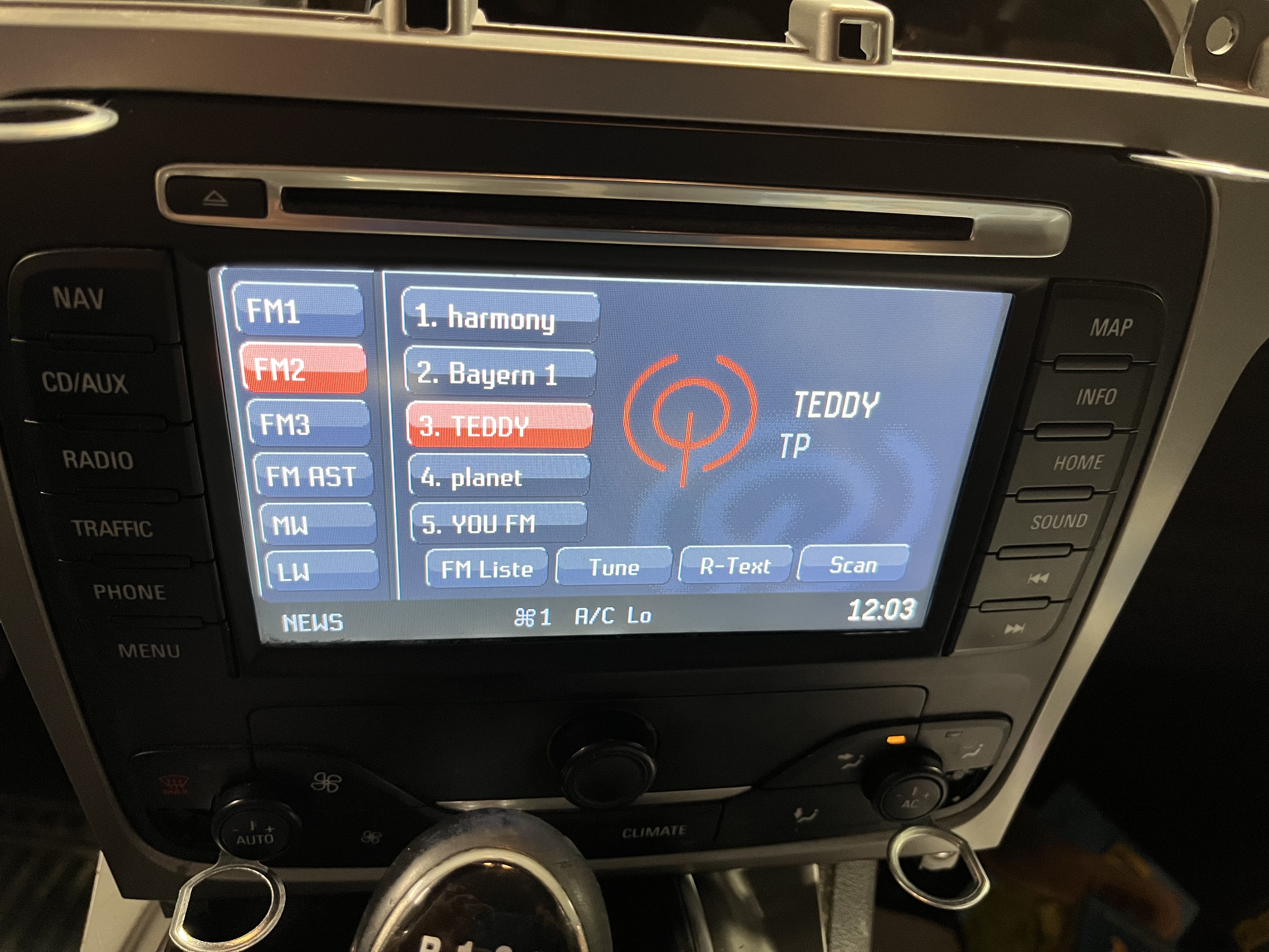

    ich bin neu hier im Forum und habe ein Problem mit dem MCA (FORD HS MCA - C7E3F0732B2886226) in meinem Ford Galaxy Bj.2011. Ich weiß, dass dieses Forum eigentlich für Mondeos ist, aber ich habe nirgens eine passendere Fehlerbeschreibung gefunden wie die hier: Klimaanlage aus von dooz (Eingangspost). Seit letzter Woche konnte ich plötzlich nicht mehr die Gebläsestufen der Klima einstellen - nur noch über die beiden Gebläsestufenknöpfe: "Klimaanlage Aus" und "Stufe 1". Der Knopf für die Klimaautomatik reagiert garnicht mehr, sowie die Knöpfe für Umlaufsteuerung und der Knopf "CLIMATE". Der Gebläse-Max Knopf funktioniert noch und ebenfalls die Gebläseklappensteuerung, wobei die Gebläseklappen für die Front dauerhaft aktiv zu sein scheint und nur das Gebläse für die Frontscheibe einschaltbar ist. Die Temperatur lässt sich nur noch über den linke Drehregler einstellen, der rechte reagiert nicht. Im oberen Bedienteil des MCA funktioniert die meisten Menüs problemlos, jedoch bleibt er im Modus CD/AUX, aber man kann nicht mehr das Radio aktivieren (nur initial aktiv nachdem die Batterie längere Zeit abgeklemmt wurde). Die Taste "Info" & "Map" scheinen auch nur noch manchmal zu funktionieren.
    Was ich bisher gemacht habe:
    - Fahrzeug komplett spannunglos gemacht (Batterie längere Zeit abgeklemmt) - Gebläse dreht voll auf beim ersten mal Klemme 30 und geht dann wieder in die niederigste Stufe. Auch ist jetzt initial die Klima im "Auto" Modus, aber man kommt nicht mehr zurück nachdem einmal die Gebläsestufen benutzt wurden - selbest Situation wie vor dem abklemmen der Batterie.
    - MCA ausgebaut und alle Stecker ein-/ausgesteck + kontrolliert, ob irgendwo ein Kabelbruch sichtbar ist - alles ok und selbes Fehlerbild nach wiedereinschalten.
    - Fehlercodes via ELM327 + ForScan ausgelesen - 2 Fehler:
    1. PAM - B1B46 -> ein Einparksensor ist defekt (Einparkhilfe ging jetzt schon länger Zeit nicht mehr) - nicht relevant
    2. IPC - U0416:68-2A - Ungültige Daten empfangen vom VDM (Fehler ist auch nach Fehlerspeicher löschen noch da)
    - IPC & HVAC On-Demand Self-Tests durchgeführ (ELM327 + ForScan) - Keine Fehler erkannt, selber Zustand wie nach Batterie abklemmen
    Der IPC Fehlereintrag könnte irgendwie auf einen Fehler in der CAN-Kommunikation deuten, aber VDM passt vielleicht hier irgendwie nicht so
    Die Werkstatt will das MCA ausbauen und einschicken zur Reparatur - ich denke, dass das nicht viel bringen wird, da vielleicht eher ein CAN-Kommunikationsproblem zwischen den relevanten ECUs vorliegt - vielleicht ein Kabelbruch. Bin tatsächlich immerwieder erschrocken wie wackeling die Kabel teilweise im Motorraum installiert sind - dachte ursprünglich, dass der Vorbesitzer rumgebastelt hat, aber das scheint tatsächlich so ab Werk zu sein.
    Mein großes Problem: Übernachste Woche geht es mit dem Auto und den Kids nach Italien in den Urlaub, das wird keine schöne Fahrt ohne Klimaanlage :fie:
    Ich bin über jeden Tipp dankbar den ihr mir geben könnt!

  • Hallo FordGalaxy_2011 und erstmal herzlich willkommen hier in unserem kleinen, aber feinen Forum! :)
    Keine Sorge, Du bist hier genau richtig, auch für den Galaxy denn zwischen Mondeo, S-Max und Galaxy gibt es viele Gemeinsamkeiten, damit auch gemeinsame Probleme wie mit den Radio. Zu dem darf man sagen das es beim MCA im Vergleich zu den Vorgängern NX und FX ohnehin nur sehr selten technisch bedingte Ausfälle gibt.
    Der Umstand das sich im "CLIMATE" Menü die Düsen steuern lassen zeigt das die Kommunikation vom Radio zum Klimamodul (Box unter dem Radio) funktioniert. Diese geht "durch" das Kombiinstrument als Gateway, welches für Probleme mit kalten Lötstellen bekannt ist. Die Probleme hier wären dann das die Befehle nicht mehr ausführbar wären. Das ist bei Dir ja nicht der Fall.
    Was Du an Störsymptomen beschreibst ist kein verbreitetes Problem und klingt für mich klar nach einem Problem auf der Keyboard-Platine. Da kannst Du ausbauen und an Kabeln wackeln so bist Du schwarz wirst (Oh, darf man das überhaupt noch so sagen?) da wird sich nichts ändern.
    Meine erste Frage wäre gewesen: Hast Du kleine Kinder? Aber die hast Du ja schon beantwortet :) Denn die kleinen Racker "füttern" auch gern mal Radios wenn man nicht aufpasst über den CD-Schlitz, weil die ihnen ja auch immer Geschichten vorlesen und das sicher hungrig macht!
    Alles andere was Du so dazu geschrieben hast kannst Du getrost wieder vergessen, bzw. hat mit Deinem Problem nichts zu tun.
    Jetzt zur möglichen Lösung. Eine Werkstatt im klassischen Sinne wird Dir da nicht helfen, die tauschen mit etwas Glück maximal das ganze Gerät, aber reparieren tun die nix. Von den Kosten her solltest Du dann Deinen Urlaub besser stornieren, denn das wird so mit ca. 3.500€ zu Buche schlagen. Also, keine Option!
    Ich könnte Dir grundsätzlich helfen, wäre nicht das erste Radio was ich wieder flott bekommen hätte und Ersatzteile habe ich noch zu Hauf. Dazu muss ich das Gerät aber hier bei mir haben und da ergeben sich nun drei Probleme:

  • Sooo…das Problem ist gelöst ? Ganz großes Dankeschön an @Go4IT ??
    Ich hab per Detailanleitung von ihm das MCA auseinandergenommen und bin seiner Vermutung nachgegangen, dass das Tastaturboard eventuell schmutzig/korrodiert/feucht ist. So sah das dann aus:
    Der Inhalt kann nicht angezeigt werden, da er nicht mehr verfügbar ist.
    Der leitende Teil der Platine war fast durchgehend mit Feuchtigkeit benetzt + ein paar kleiner Korrosionsstellen. Das ganze habe ich vorsichtig gereinigt inkl. der Gummitasten und wieder zusammengebaut.
    Sah dann so aus:
    Alles wieder 100%-ig funktionsfähig ?? Bin immernoch auf Ursachenforschung wie die Feuchtigkeit dahin gekommen ist - will natürlich keiner gewesen sein (der Galaxy ist der Pampersbomber meiner Frau).
