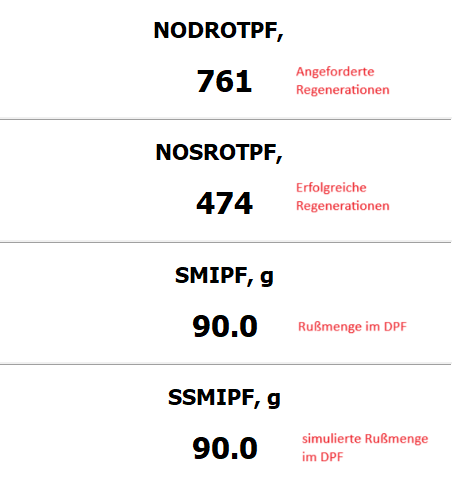

Weiterhin einmal die Datenfelder die sich auf den DPF beziehen:
Für mich sieht der Differenzdruck erstmal Plausibel aus.
Ob das Verhältnis von angeforderter zu erfolgreicher Regeneration in Ordnung ist kann ich schwer beurteilen.
Da ich aber 311tkm ohne Probleme gefahren bin, sollte es wohl passen?!
Einen Füllstand in % wie man ihn oft sieht habe ich leider nicht gefunden.
Deshalb die Menge in Gramm, wobei ich dazu nichts sagen kann.
