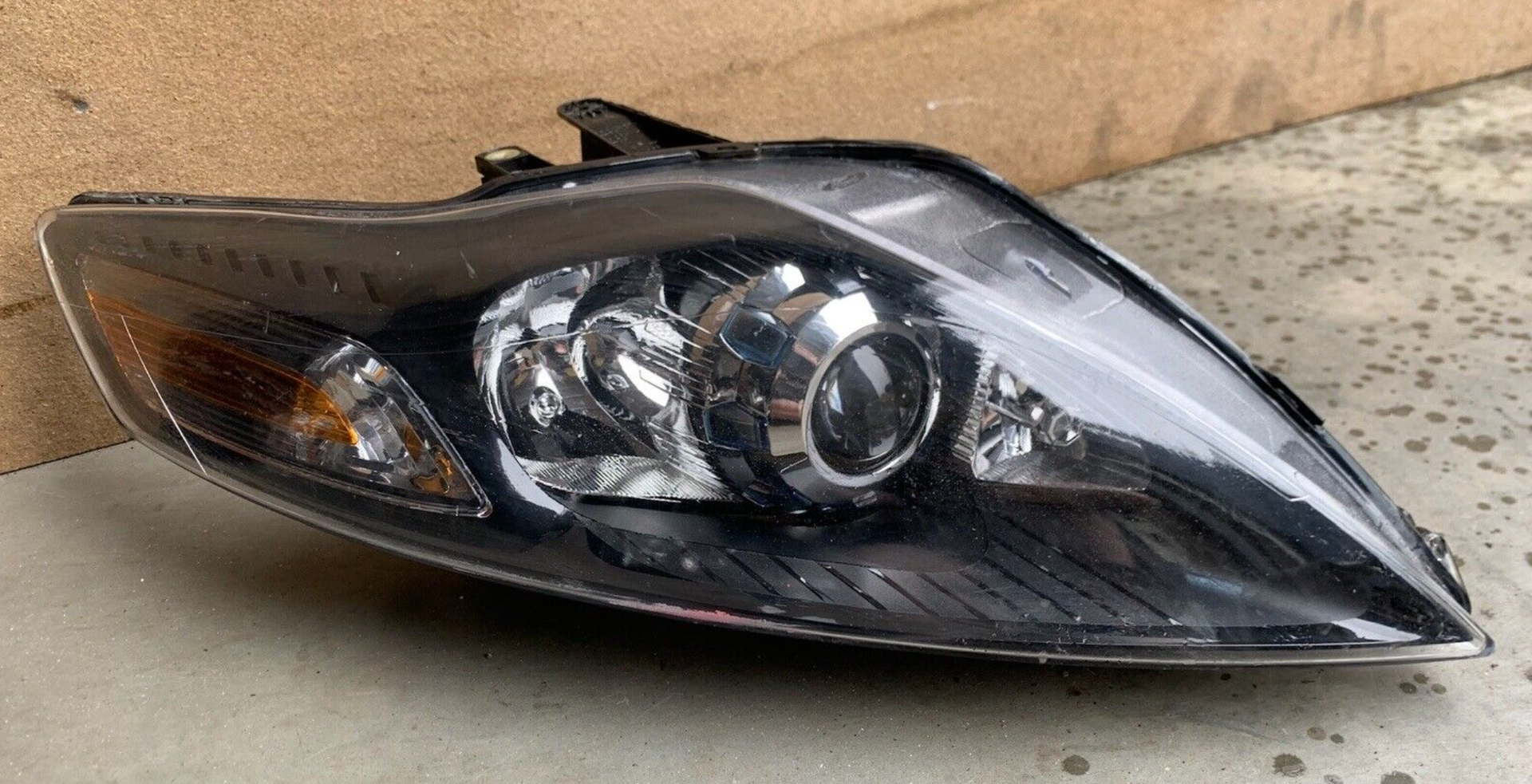

Ich habe neue Scheinwerfer gekauft, weil sich im Laufe der Zeit die Linse und alles drum herum eintrübt.
Das hatte ich schon bei zwei anderen Fahrzeugen.
Und natürlich habe ich mit dem Lampentausch alle Glühbirnen durch neue ersetzt.Alles von Osram Night Breaker.
Ich danke Euch!
Ich habe neue Hella Scheinwerfer und natürlich neue Leuchtmittel von Osram gekauft und verbaut.
Wäre ja etwas Sinnfrei, neue Scheinwerfer mit alten Lampen zu verbauen ;-))) -
Die alten Scheinwerfer habe ich durch neue ersetzt da ich der Meinung bin, das Xenon Scheinwerfer nach 10 Jahren einfach verbraucht sind.
Das Licht ist mit den neuen wieder um einiges besser.

Kennt Ihr jemanden der mir meine neuen Xenon Scheinwerfer professionell auf schwarz ändern würde?
Habe schon diverse Videos gesehen wo Leute die Scheinwerfer zerlegen und nach dem Lackieren
wieder zusammen bauen.
Das traue ich mir nicht zu.

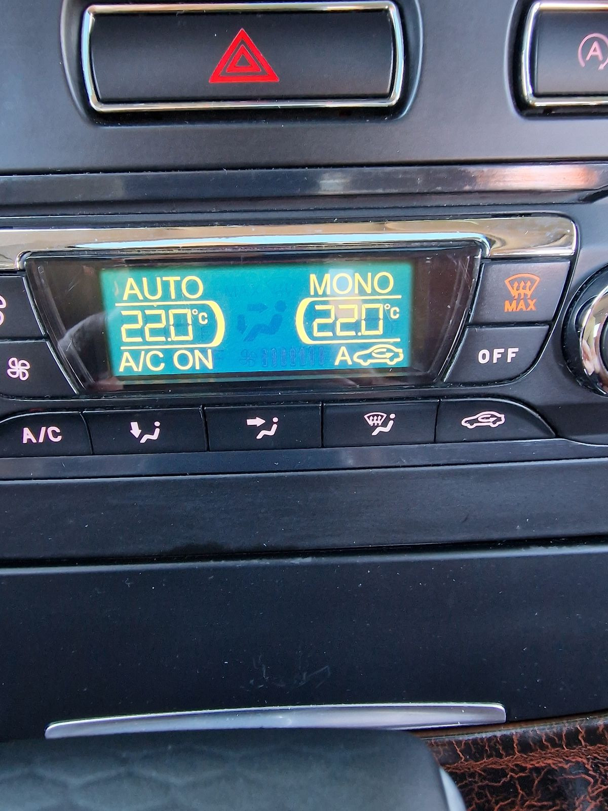

Um das Display weiß erstrahlen zu lassen, benötigt man 8 Stück (4Pin SMD Leds)
Hier ein Link zu den Leds: https://at.rs-online.com/web/p/leds/8107017

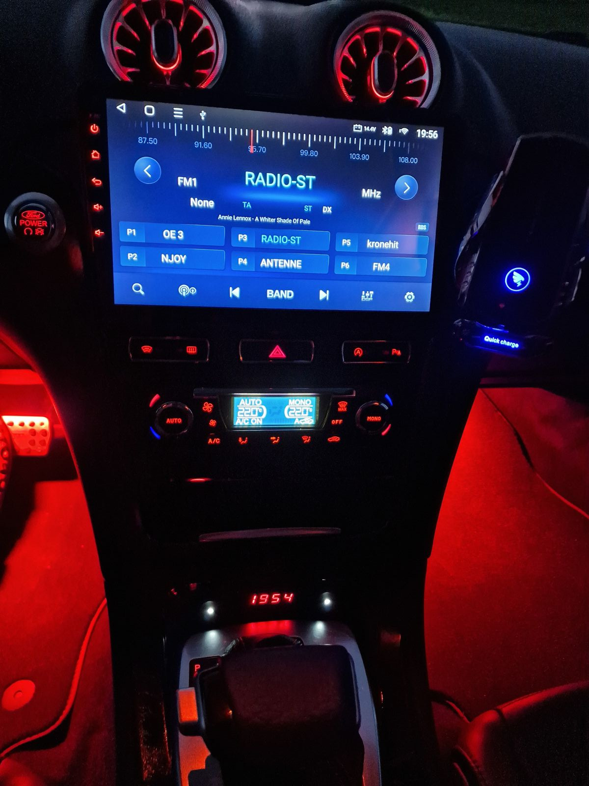

ja, das sind die Luftdüsen von Aliexpress. Die kann man in allen erdenklichen Farben über eine Handy App einstellen. Sind schon für den Mondeo umgeändert.
Habe viel Freude damit

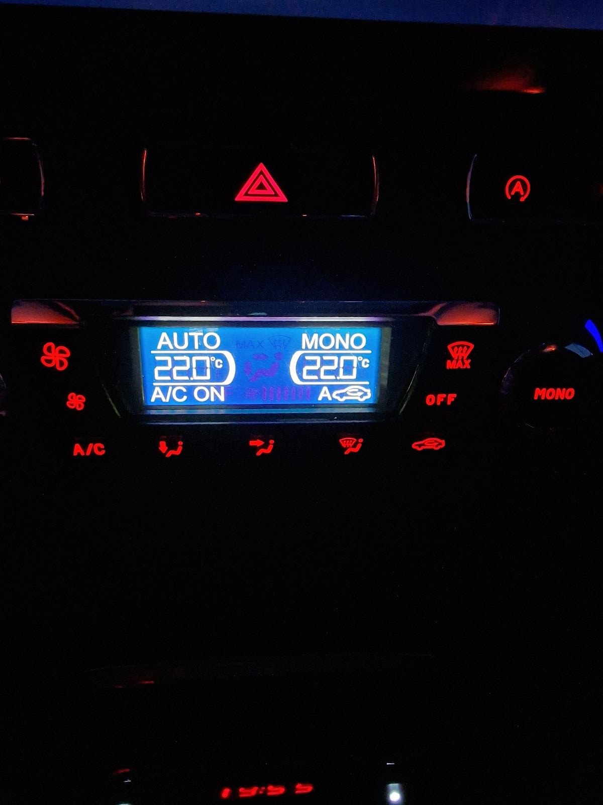

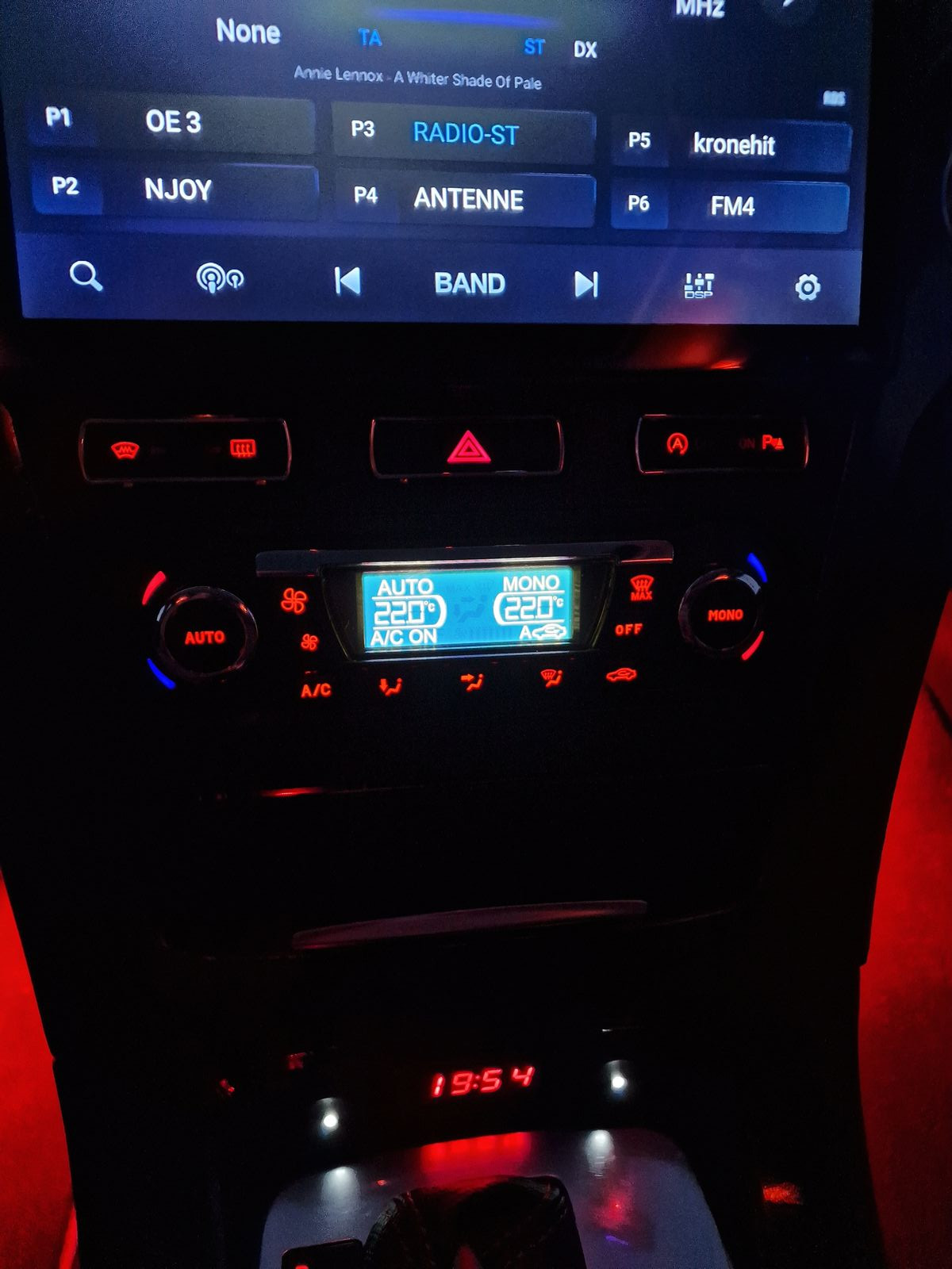

Meine Frau arbeitet in einer Firma, die Fein Elektronik Bauteile herstellt und da hat mir ein Kollege von ihr das Display von der Platine abgelötet und die roten Leds entfernt.
Anschließend wurden weiße Leds die ich besorgt habe, und das Display wieder verlötet.
Ich finde es so viel schöner als alles in rot.
So siehts bei Dunkelheit aus

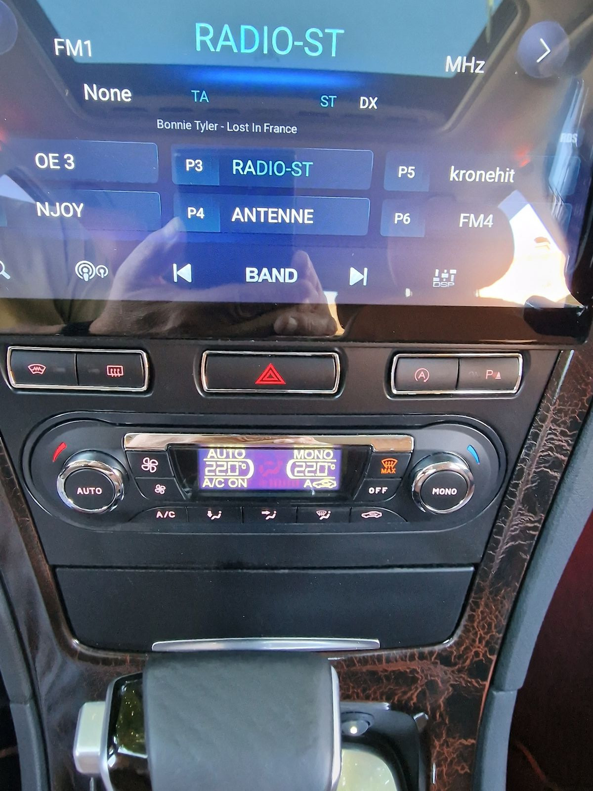

Da sagten sie alle das mit dem weißen Display beim Klimabedienteil sei unmöglich.
Dann kam ich, wusste das nicht und hab es einfach gemacht
Ist sicher Geschmacksache, aber mir gefällt die Optik viel besser. Rote Beleuchtung mit weißem Display.
Das geht absolut Zerstörungsfrei!
Da braucht man weder was zerschneiden noch sonst irgend was beschädigen.

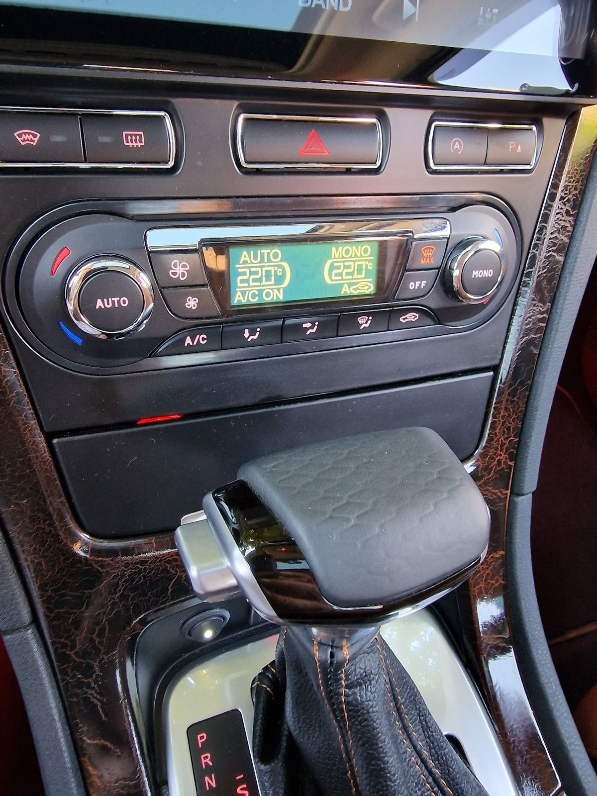

ich hätte da eine Frage zum Thema "rot beleuchtet".
Ist zwar nicht Tacho und Radio aber mich würde interessieren ob ich am Klimabedienteil Display die Farbe von rot auf weiß irgendwie ändern kann.
Mir ist klar das da mit umstellen nix geht, aber vielleicht hat von Euch schon jemand das Display umgebaut.
