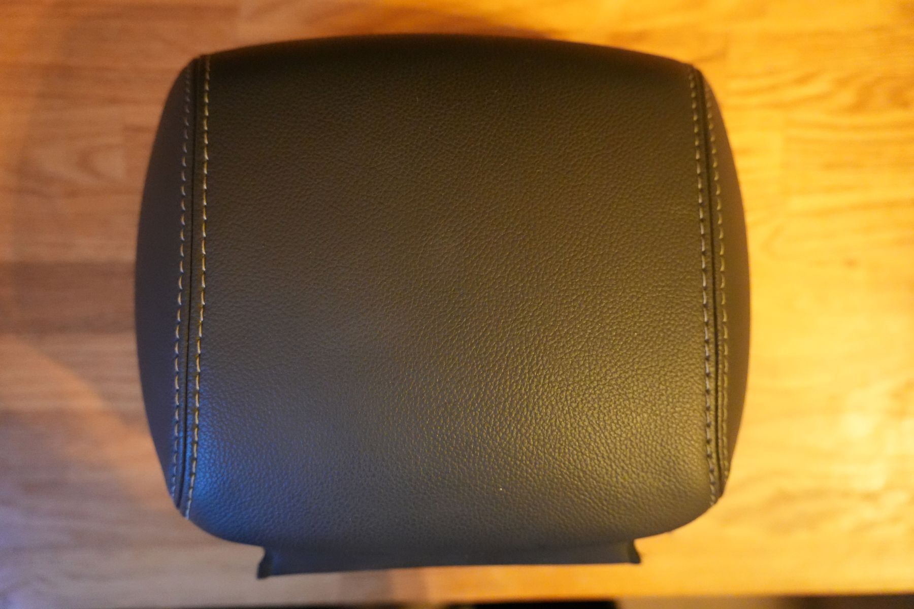

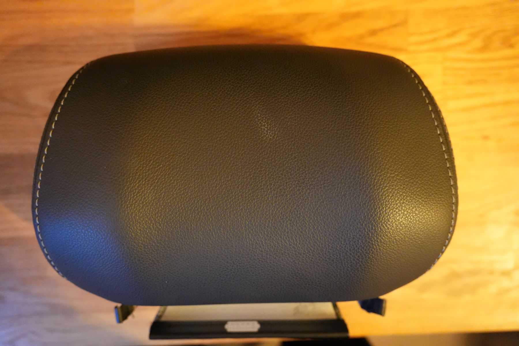

) habe ich dann bei einem Verwerter günstig eine Kopfstütze erwerben können. Die Kopfstütze war äußerlich komplett unauffällig, jedoch ist an dem kleinen Kunststoffsteg unterhalb der Schraube bereits ein Bruch zu sehen. Ich würde also vermuten, dass das Unheil immer hier beginnt. Hält trotzdem und für den Preis kann ich mir im Zweifelsfall jedes Jahr eine Kopfstütze beim Verwerter holen...
Benötigt jemand den Bezug von der Kopfstütze vom Verwerter? Würde ich gegen Portokosten auch verschicken. Auf den Fotos sieht man vorne einen Fleck, der aber nur durch die Beleuchtung so sehr hervorsticht - ansonsten fand ich die Kopfstütze super erhalten.
