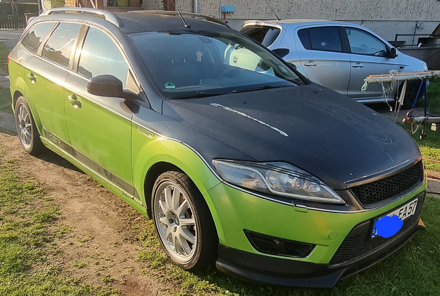

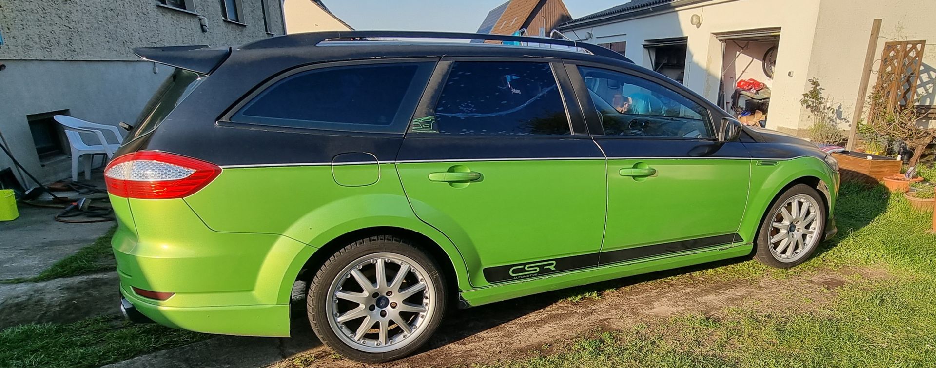

So seit heute frischen TÜV, der prüfer war zwar etwas skeptisch mit den scheinwerfern aber hat das ganze mit gutem willen durchgelassen

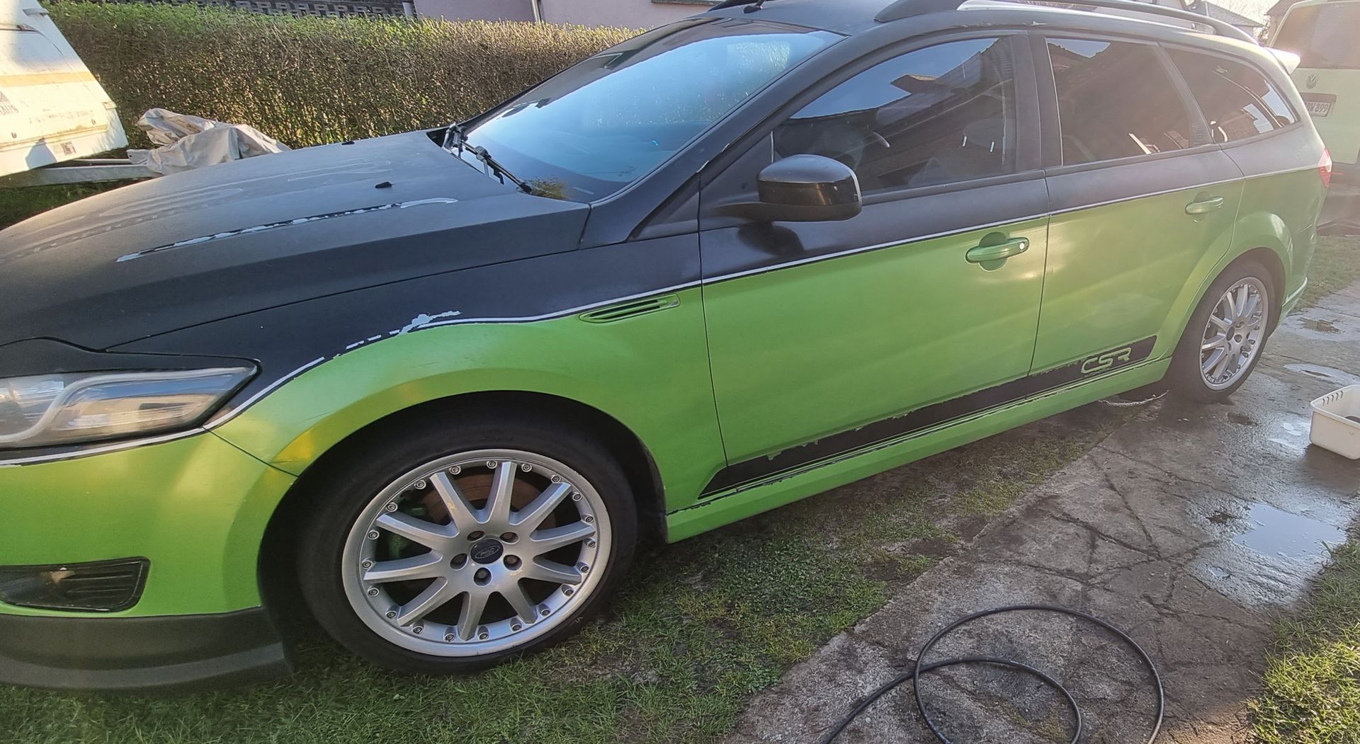

Folie ist mittlerweile auch zu 90% runter. Das Dach fehlt noch, dafür warte ich auf einen schönen warmen tag in der sonne.

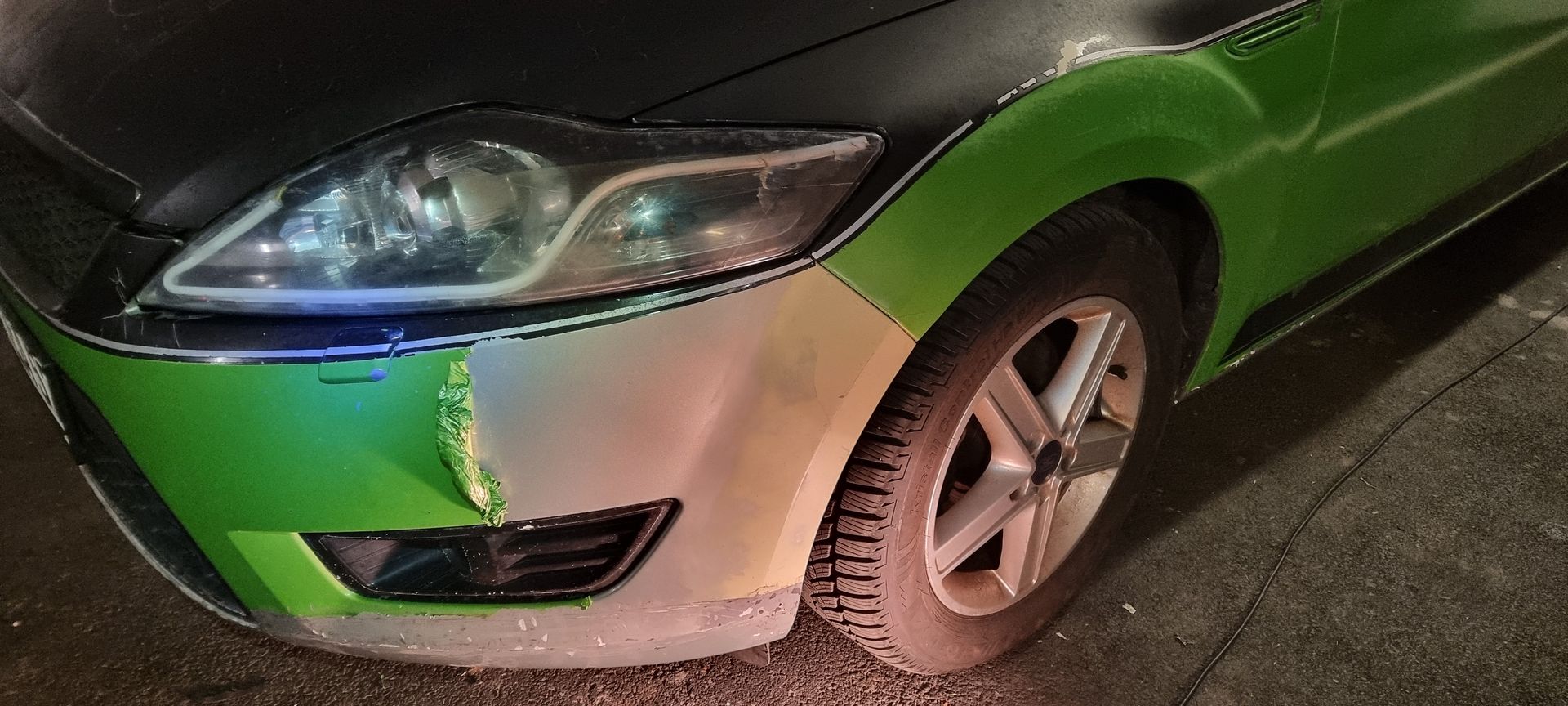

Ebenso muss leider der Kotflügel lackiert werden und die stoßstange benötigt einiges an liebe. Das folgt dann aber auch erst im frühjahr/sommer

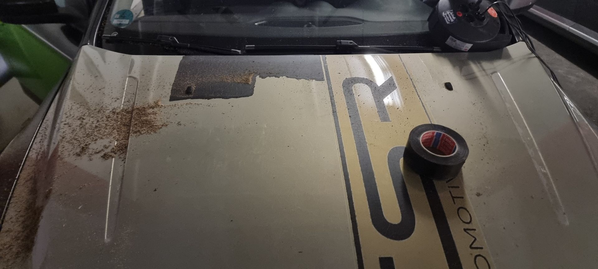

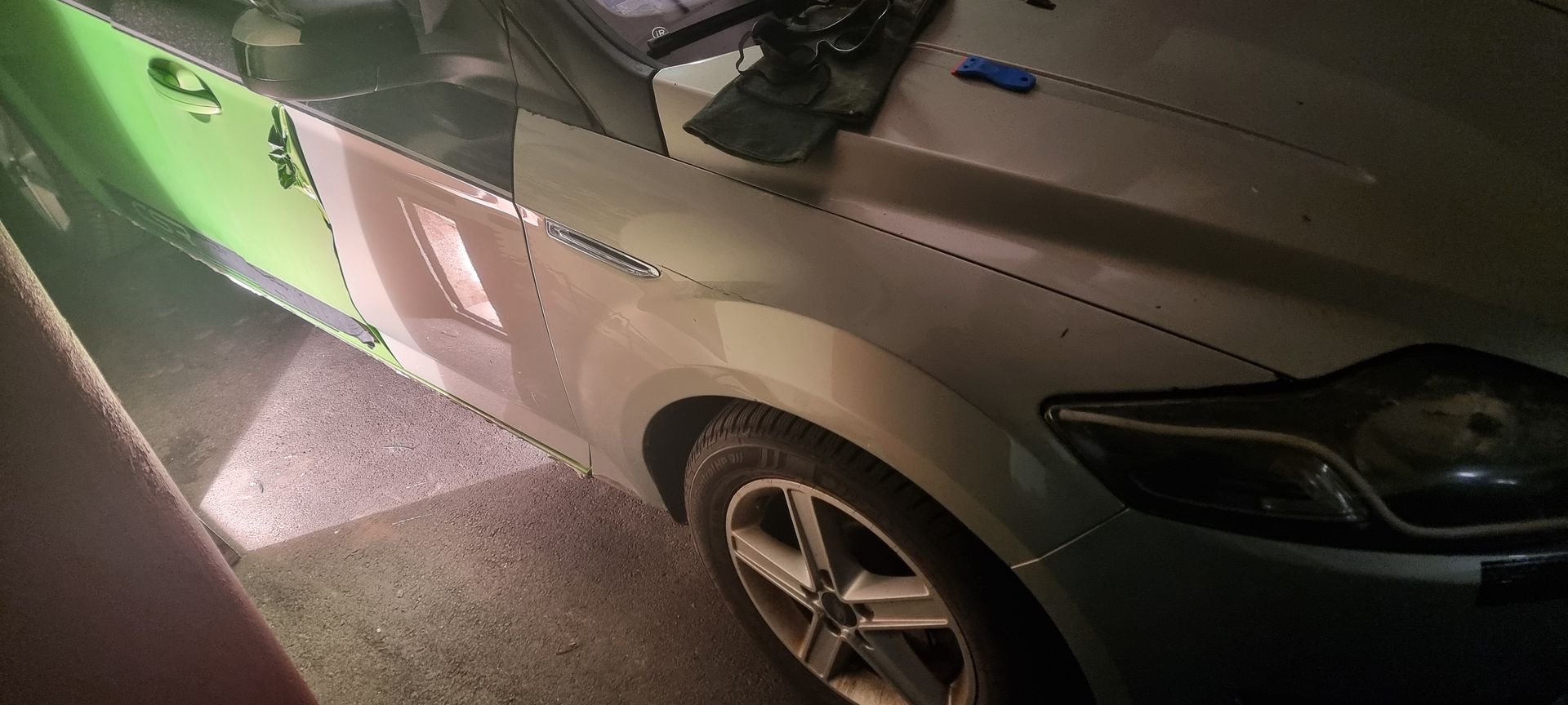

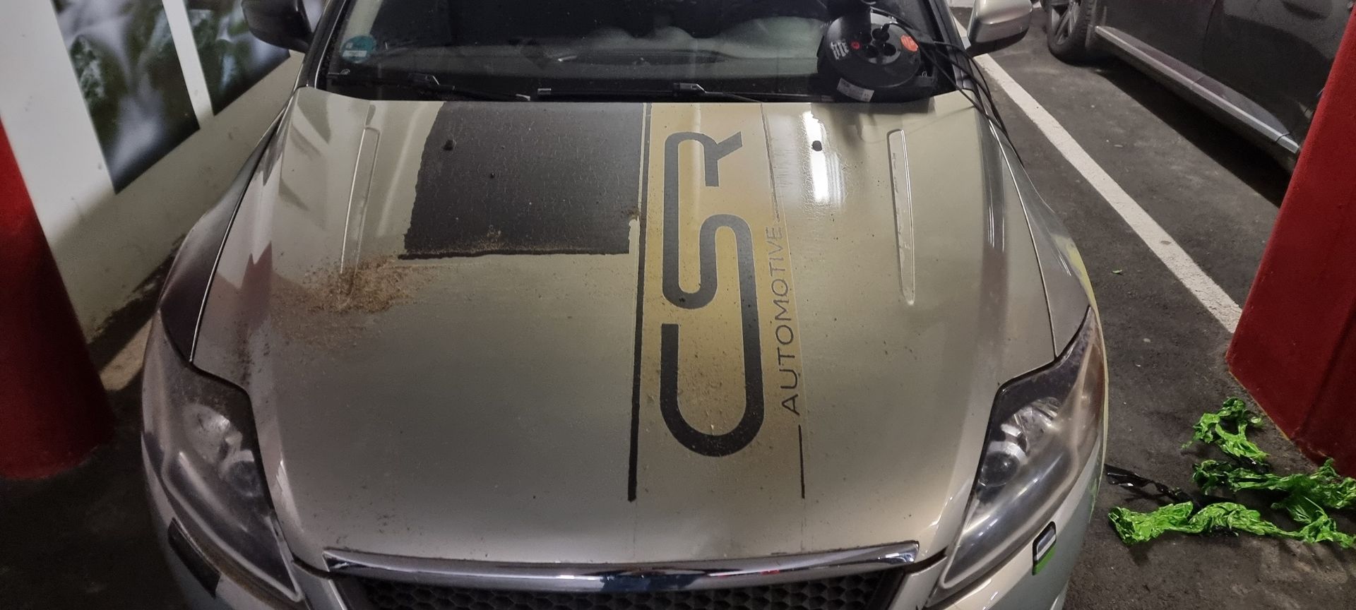

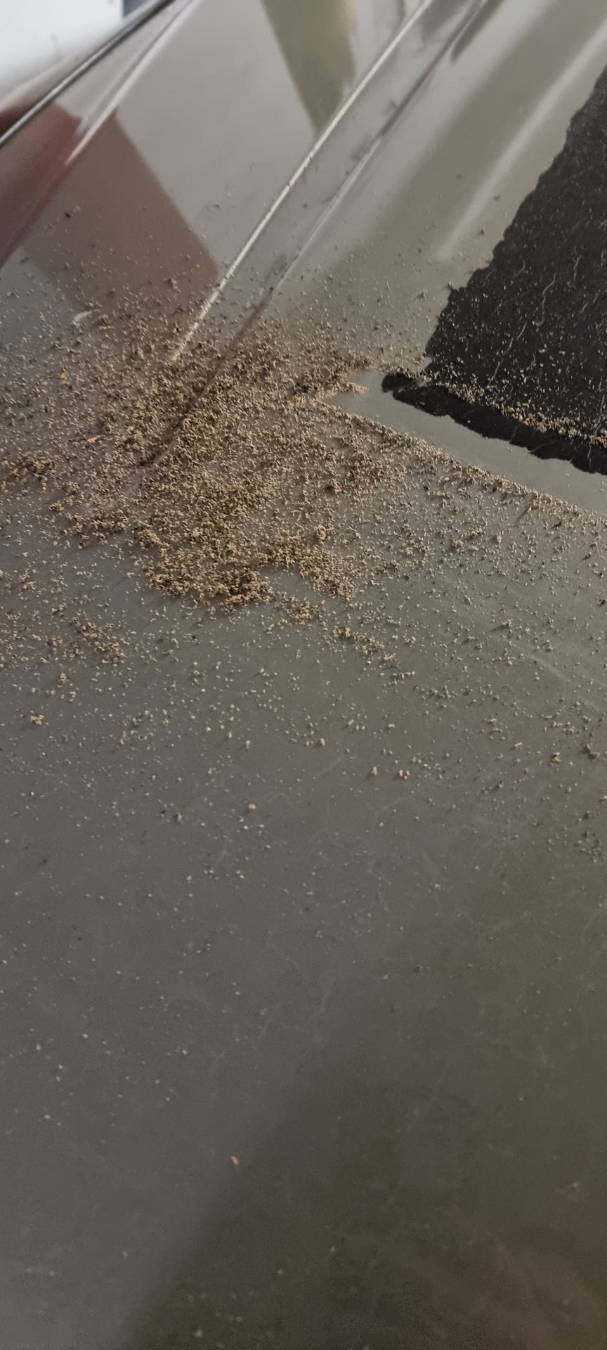

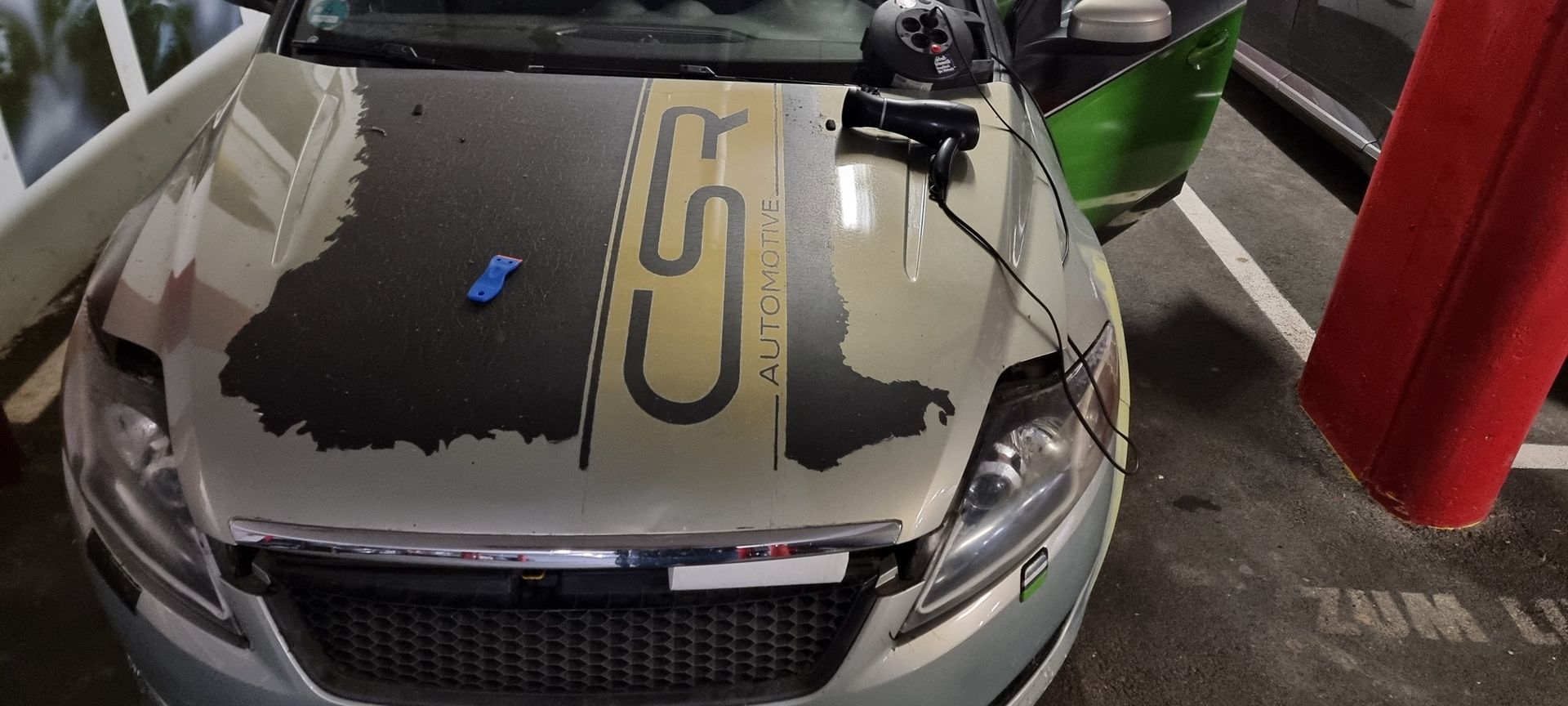

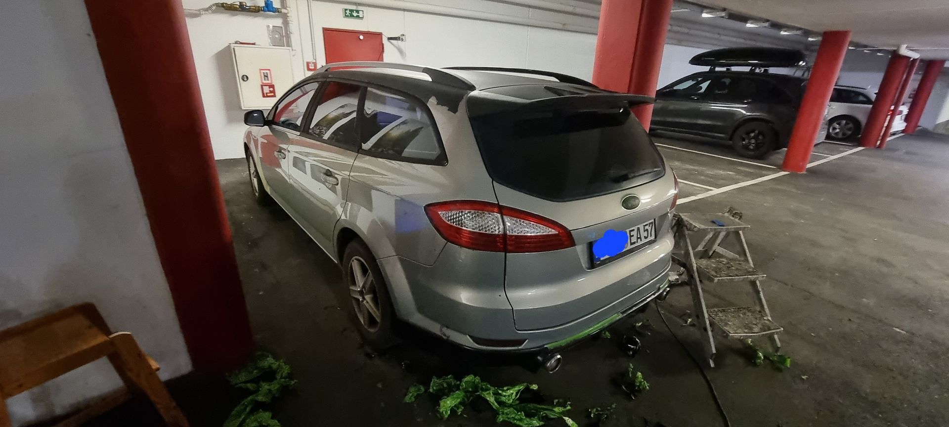

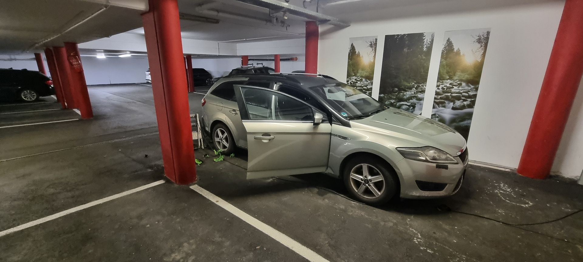

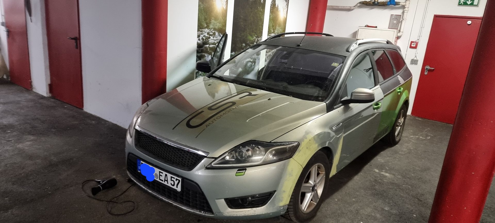

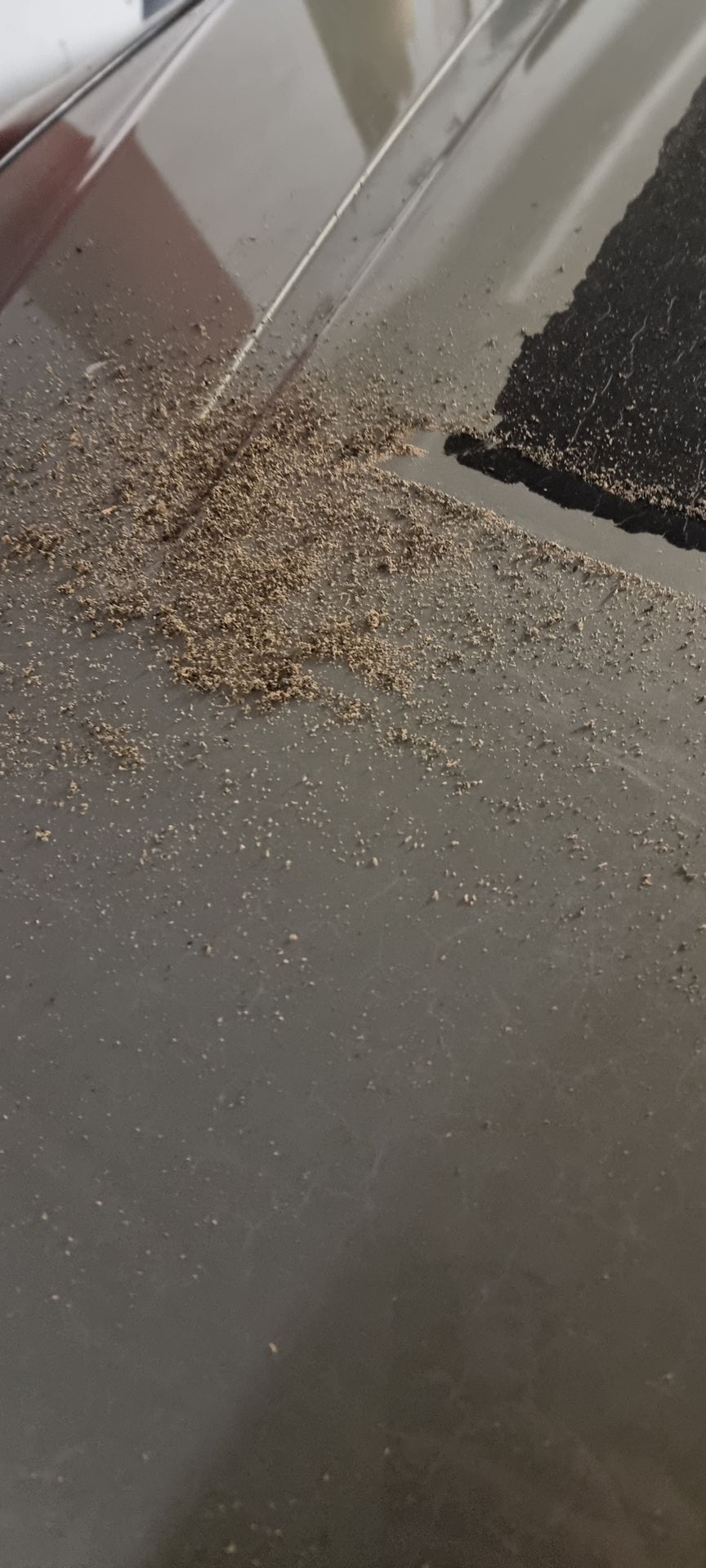

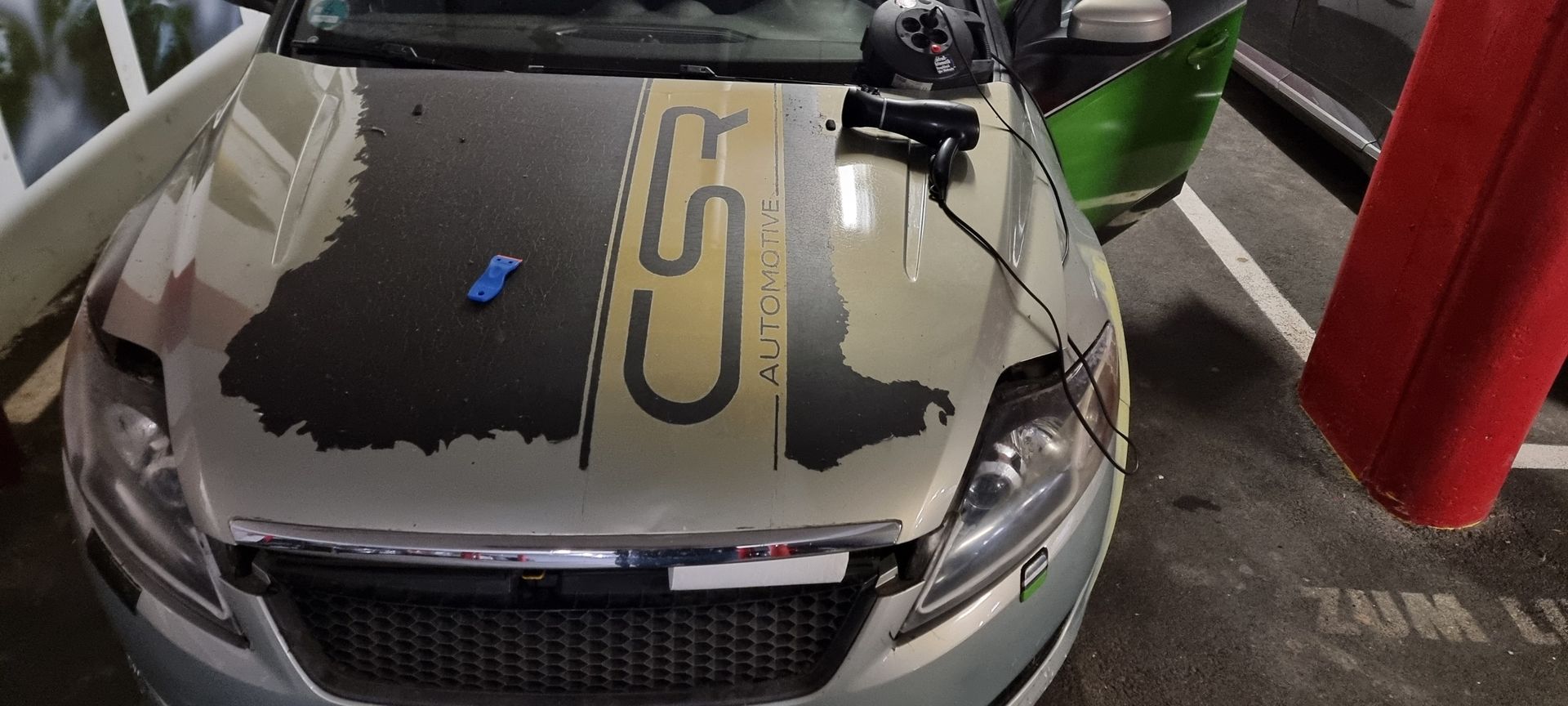

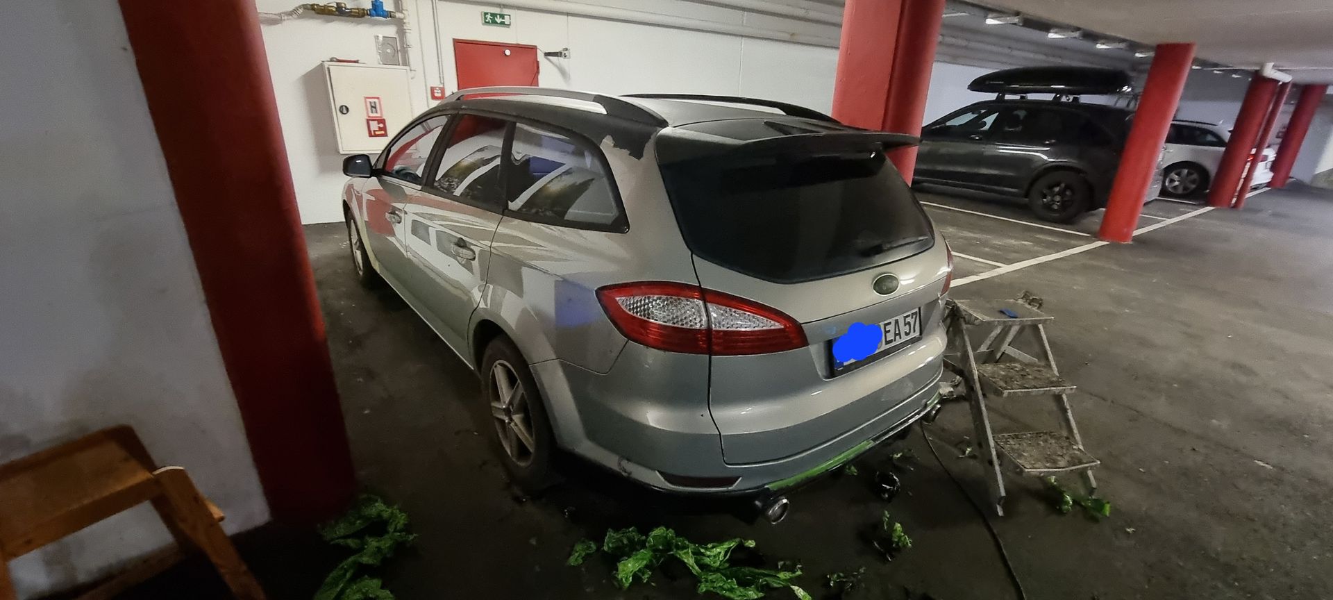

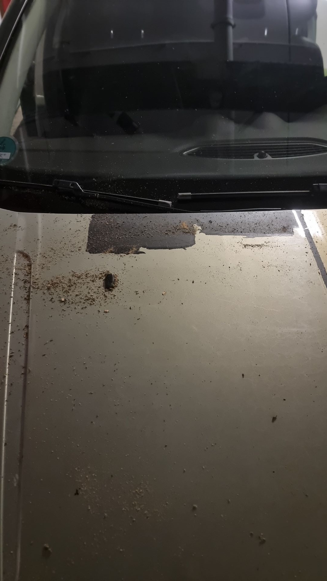

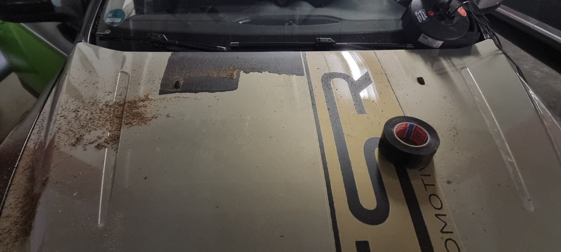

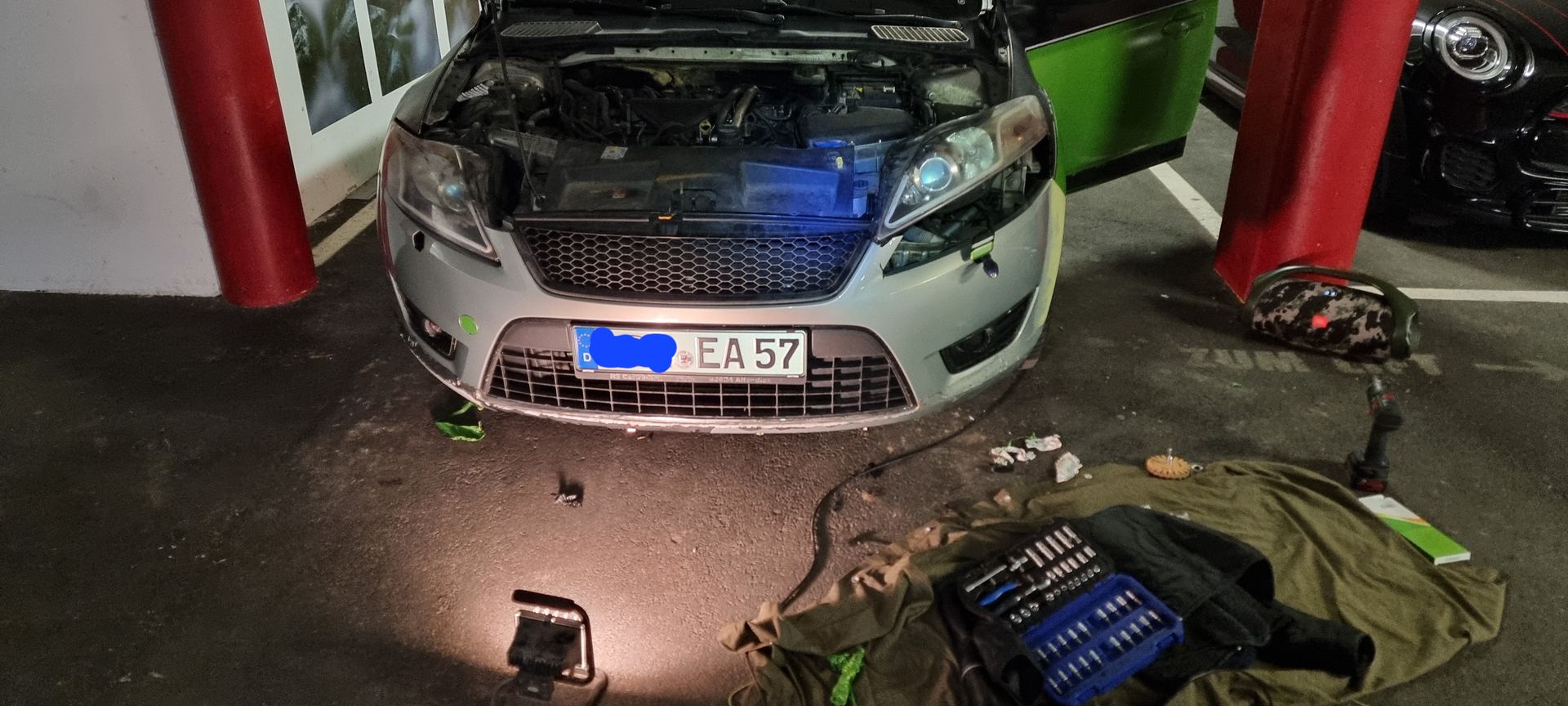

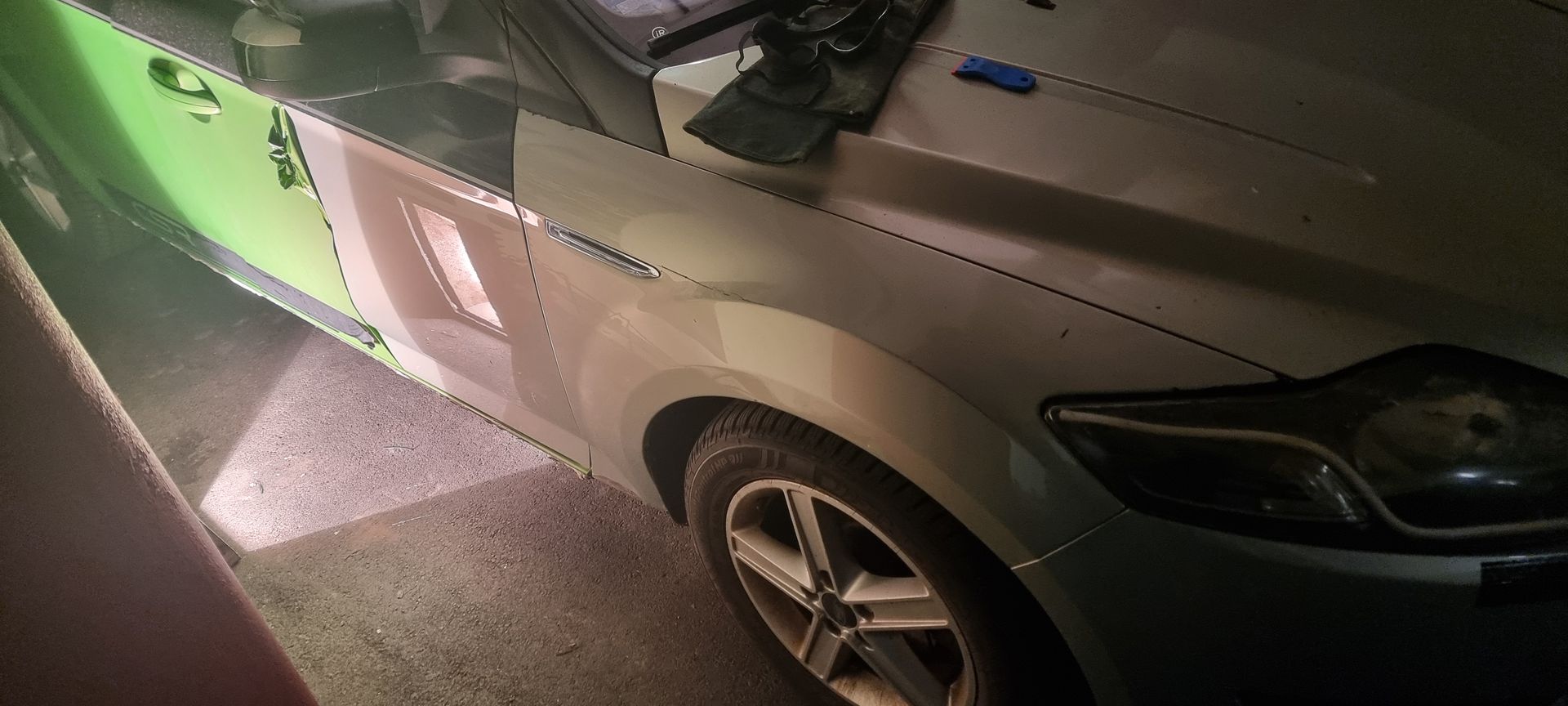

Hier noch ein paar Fotos zu den arbeiten an der folie :

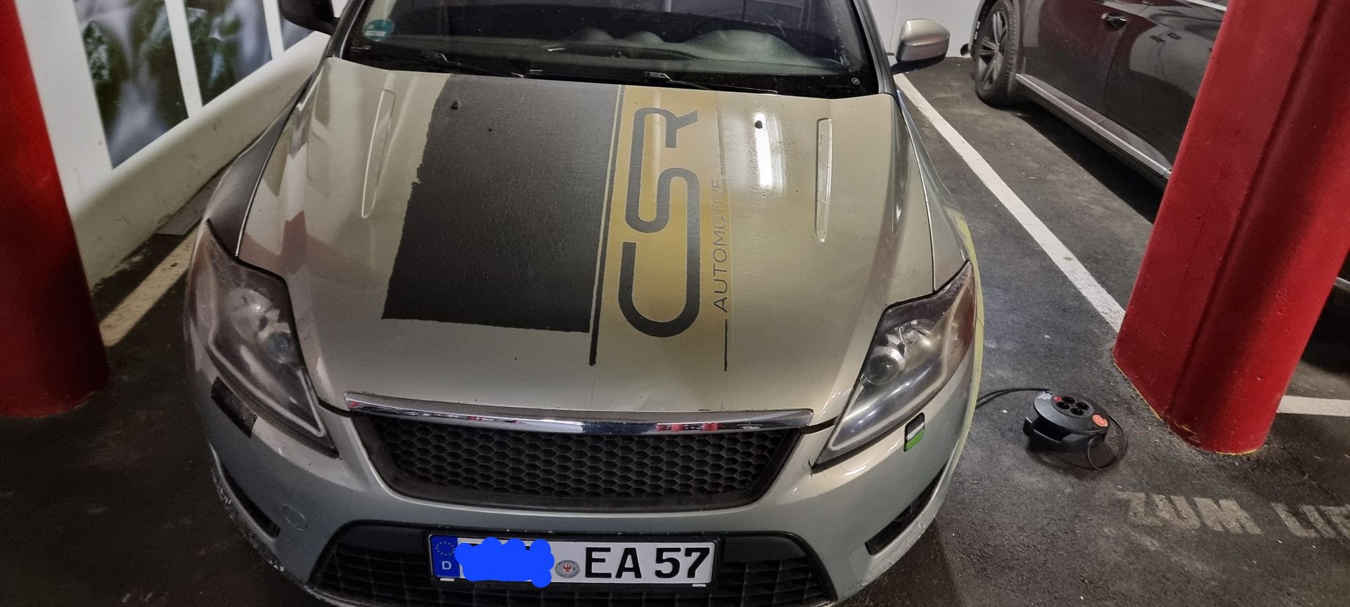

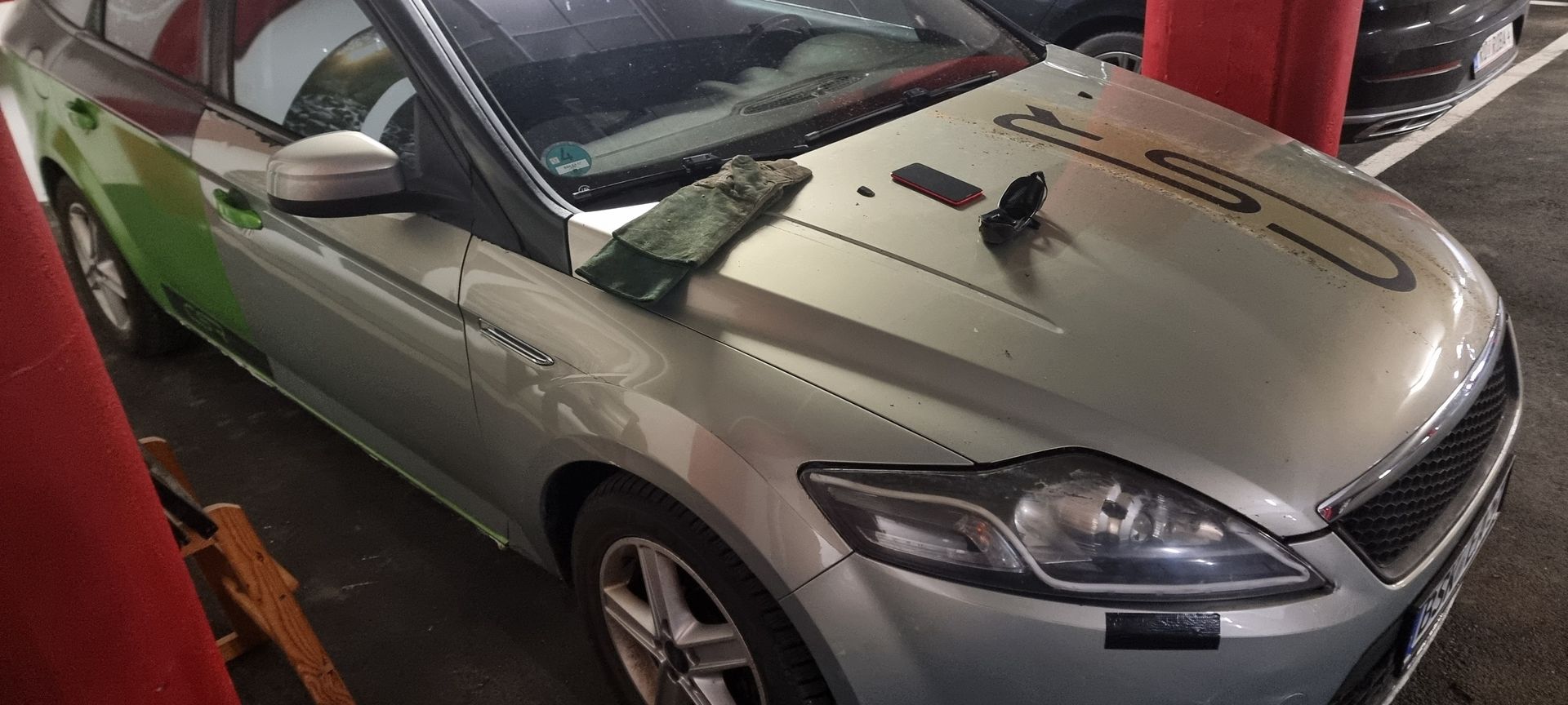

Also die seiten wie kotflügel und der äußere bereich der motoehaube gingen relativ easy. Jedoch für den rest der motorhaube durft ich mich mit einem folienradiereraufsatz für akkuschrauber mehre tage hinsetzen und cm für cm alles wegradieren . Insgesamt habe ich ca 3 ½ tage jeweils knapp 5h an der motorhaube gearbeitet.

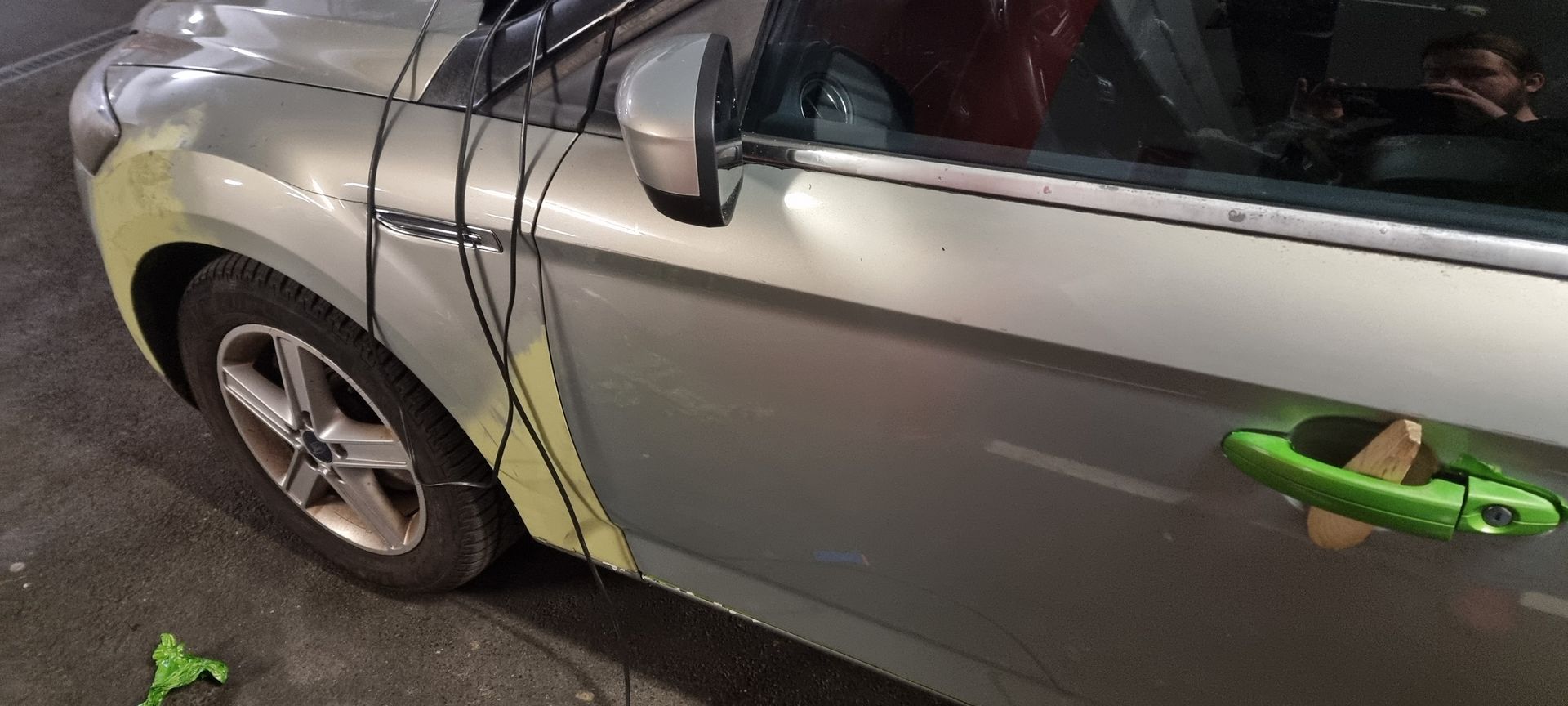

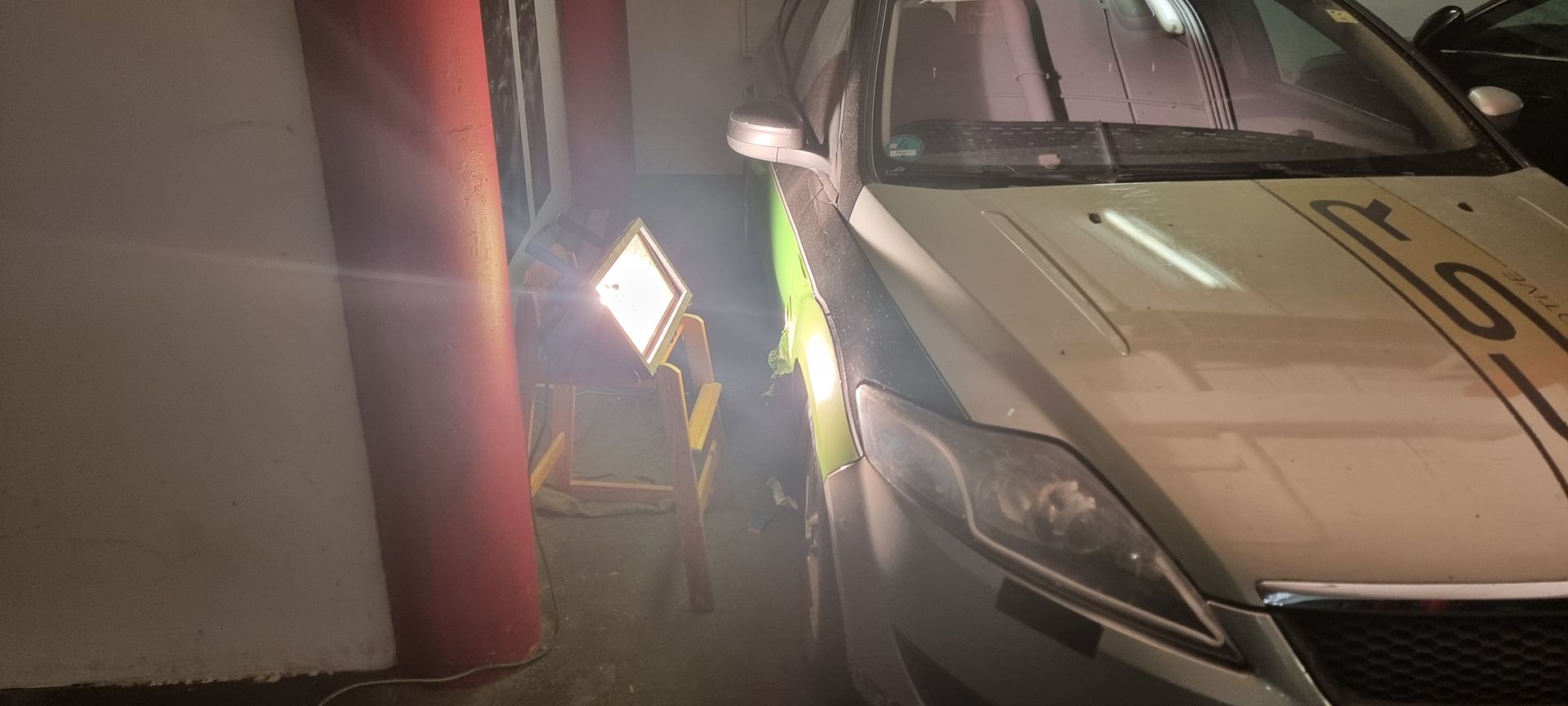

Für die türen wollte ich am liebsten auf einen infrarotstrahler zurückgreifen, da sowas aber nicht zur Verfügung stand habe ich improvisiert und einen großen baustrahler verwendet und damit die folie und das metal erhitzt :

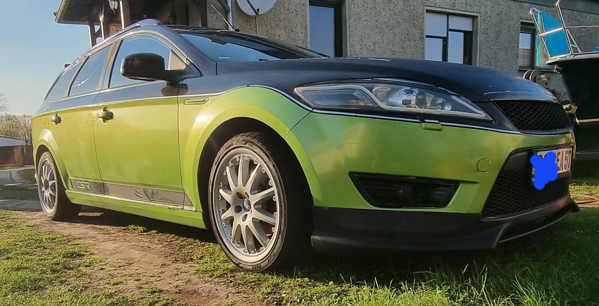

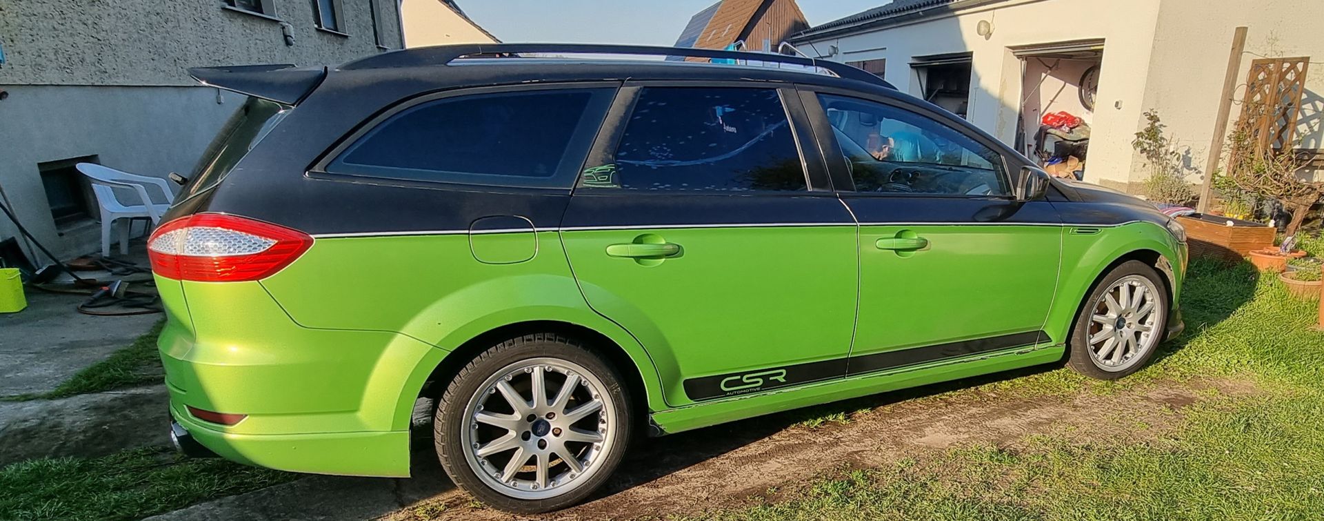

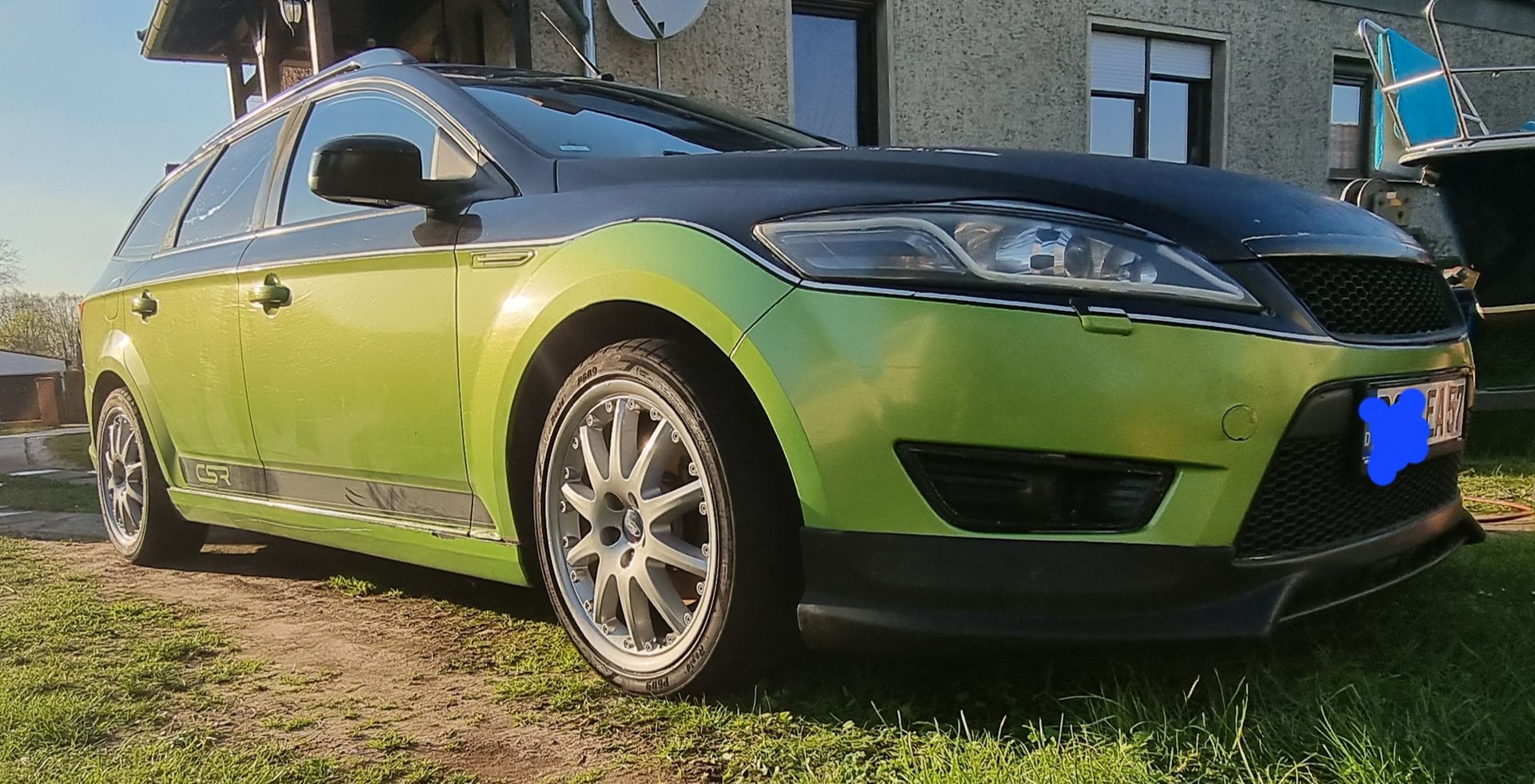

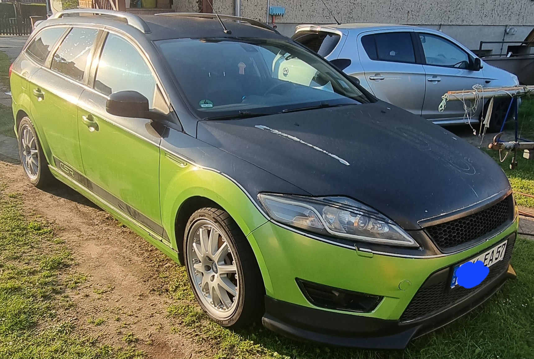

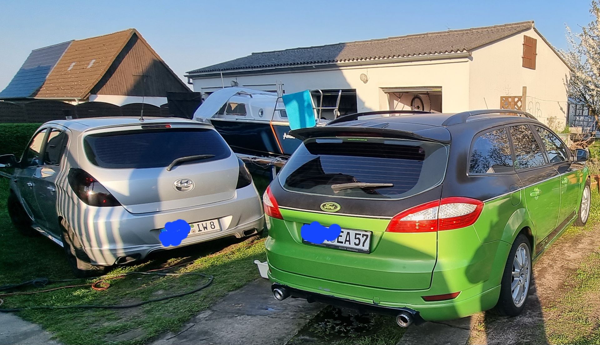

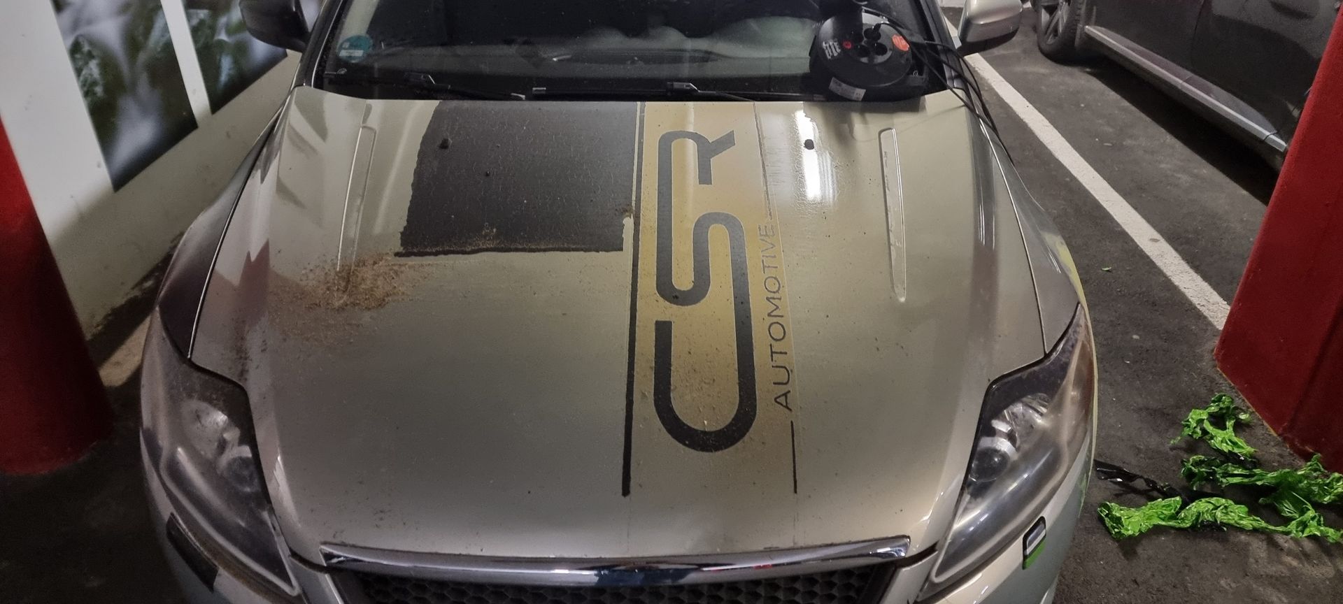

Vorläufig ist dies das Ergebnis :

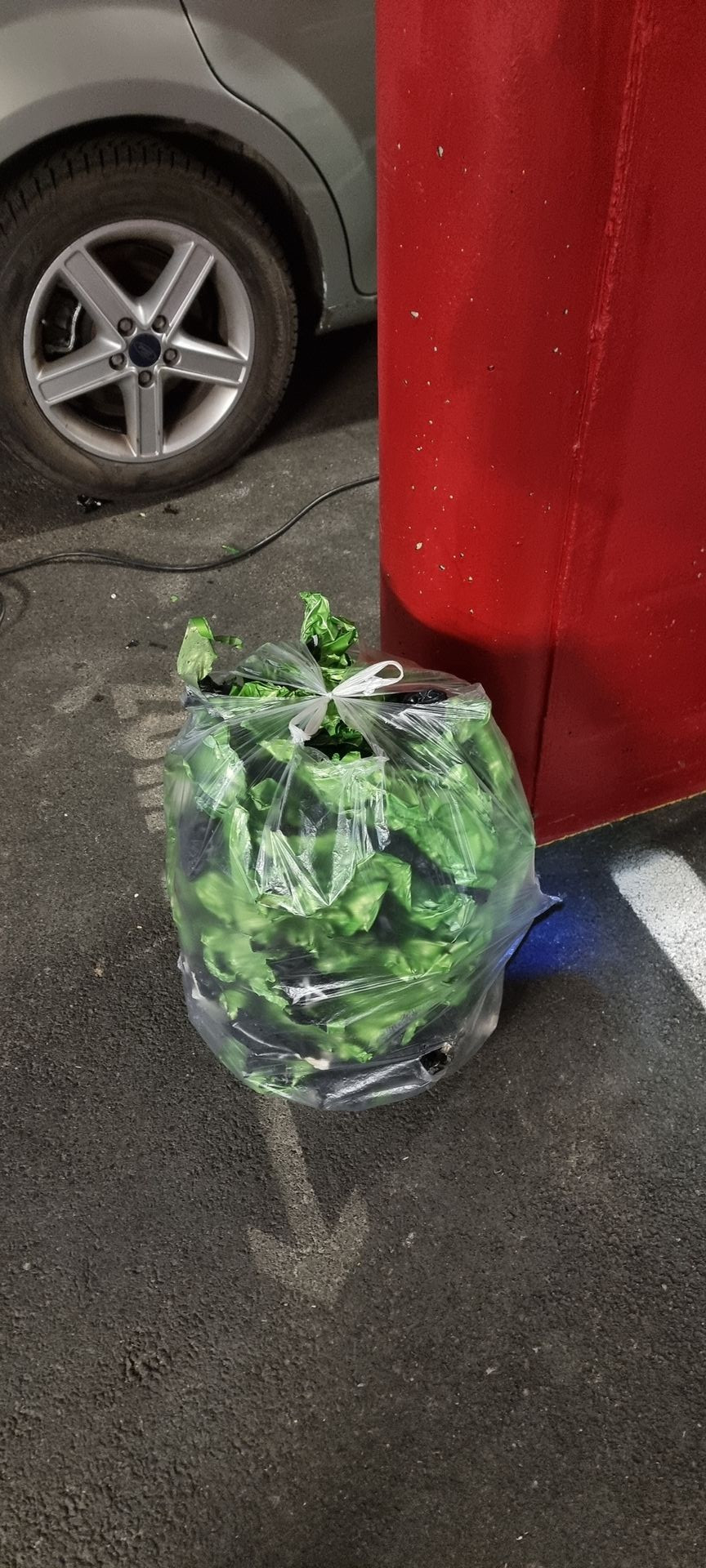

Fazit, ein auto passt in einen Müllsack
Demnächst dann einmal in die waschanlage für den groben dreck und dann nochmal mit kleberentferner übers auto gegangen.
