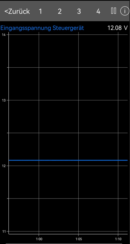

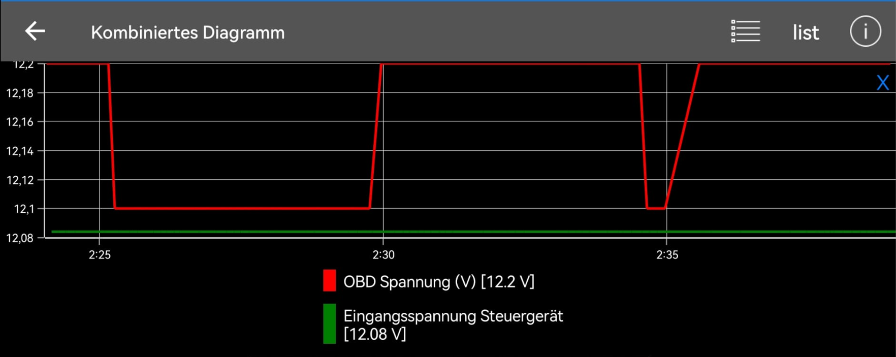

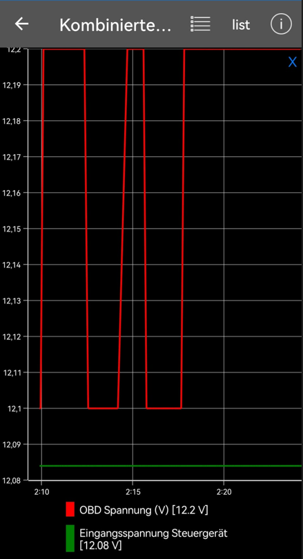

Nochmal abgefragt nur mit Zündung.
Nur mit Zündung mache gleich.
Das war mit laufendem Motor abgefragt.

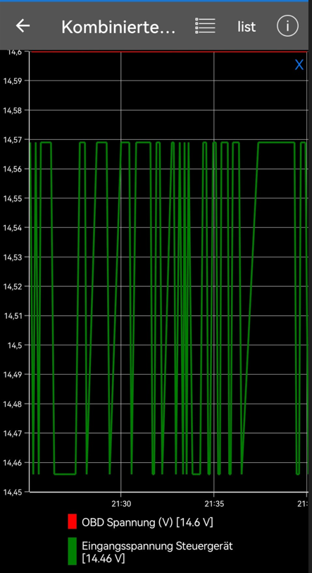

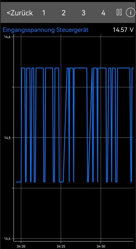

Entschuldigung, da sind bei laufenden Motor 14,6 V und nicht 13,6 V.

Die Batterie hat 12,6 V und bei laufendem Motor 13,6 V. Also scheint auf dieser Seite alles in Ordnung zu sein. Aber die Kommunikation zu PCM funktioniert nicht. Fehler ausgelesen aber

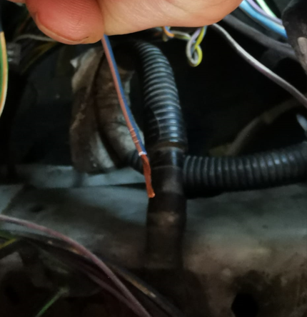

Was mich wundert dass bei mir nur ein Kabel zu PCM von der Lichtmaschine geht, man liest meistens dass es 3 Kabel gibt’s. Den Kabel habe ich mir auch angeguckt aber nichts gefunden.
