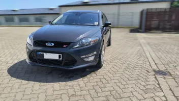

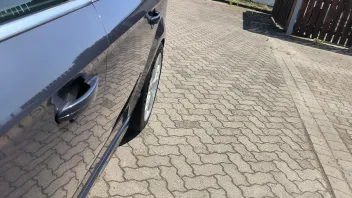

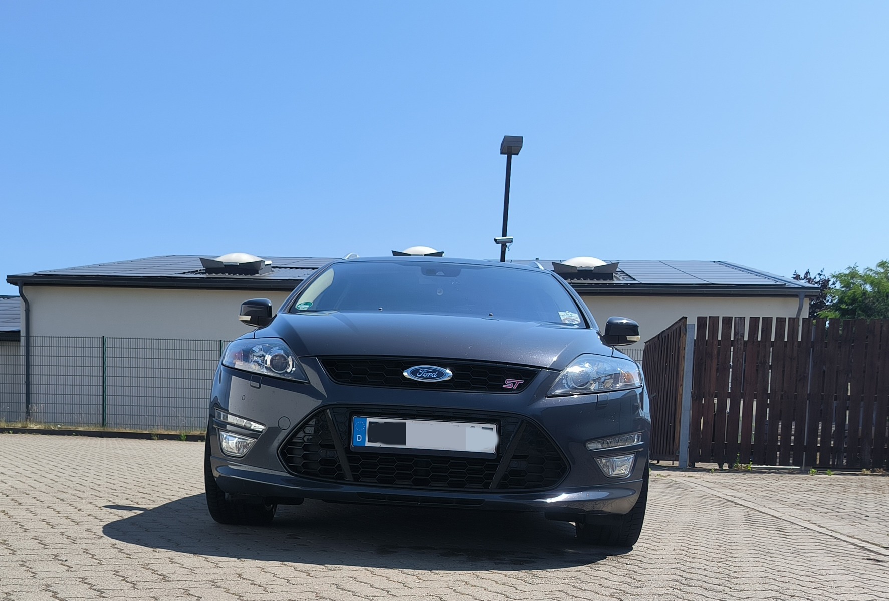

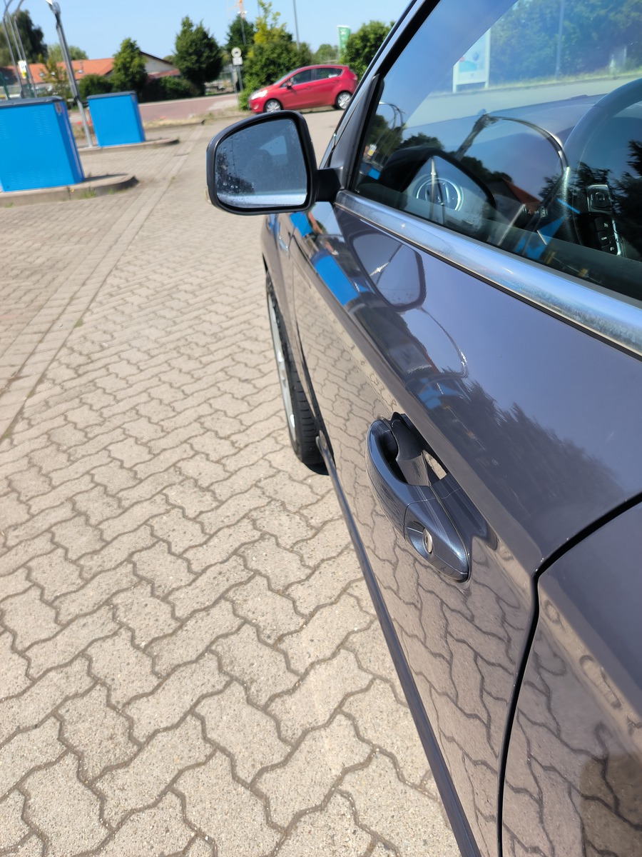

Vielen dank für die netten Komentare...
Tiefer geht mit der Radreifen und Spurplattenkombination leider nicht mehr. Teilweise ist es auch schon bei den Straßen bei uns Problematisch mit dem Seriensportfahrwerk.
Liebe Grüße aus dem Osten, Ossi

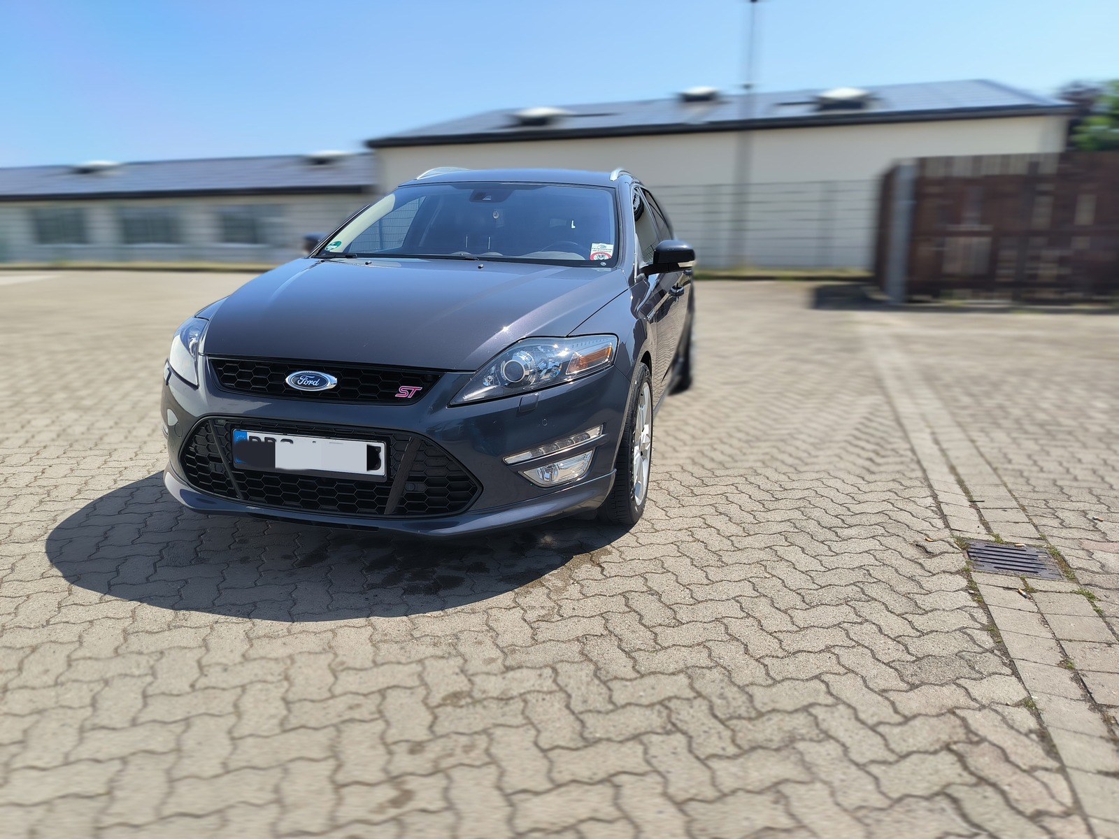

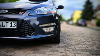

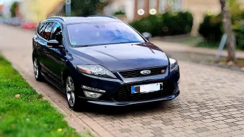

Es ist sicherlich kein Überwagen, aber als dezenter Familienkombi ganz in Ordnung...
Meine kleinen Umbauten
Umfeldbeleuchtung, Innenbeleuchtung und Kennzeichenbeleuchtung in LED umgerüstet
ST Zeichen im Kühlergrill
Abnehmbare Anhängerkupplung
Softwareoptimierung
Ladedruckanzeige
30mm Spurplatten
Duplexauspuff, Serienschalldämpfer mit anderen Endrohren
Mal schauen was noch so kommt...
Ich bin zufrieden mit dem Mondeo ☺️

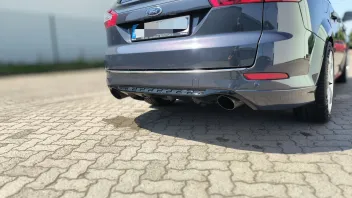

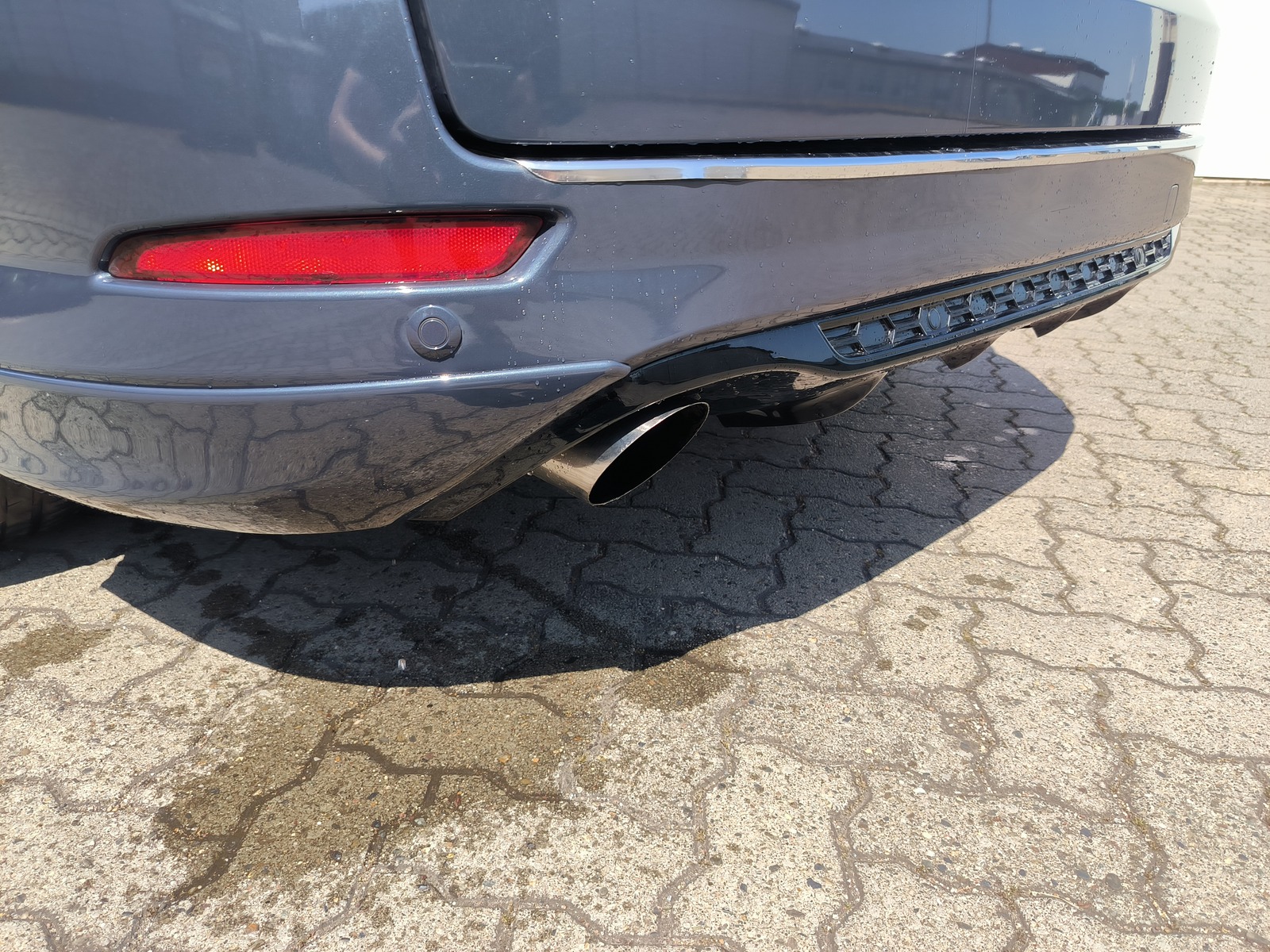

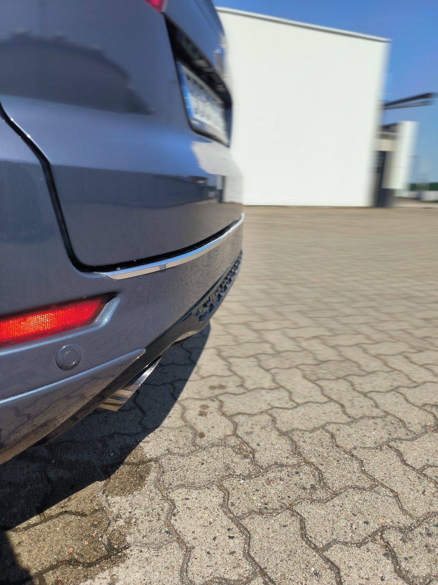

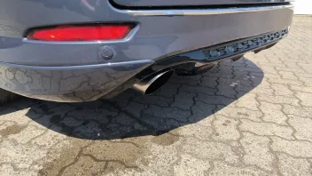

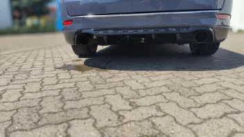

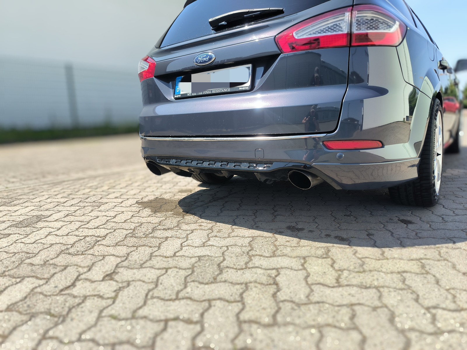

So Endstand und Infos für euch. Habe heute das Projekt Auspuffumbau bei meinem 2.0 Tdci abgeschlossen.
Habe mir einen Duplexauspuff von einer Limo 2.0 Eco Boost besorgt und drunter gebaut, ohne großes Hitzeschutzblech rechts. Die Heckschürze musste Ich auf der Rechten Seite noch ausschneiden, das habe ich mit einer selbstgebauten Schablone aus Pappe bewerkstelligt, ich denke es ist ganz ok geworden.
Habe die beiden Endtöpfe für 80€ geschossen und nochmal 20€ für Endrohre nach meinem Geschmack. Das fehlende Blech macht sich nicht bemerkbar, selbst nicht nach längerer Autobahnfahrt mit 160km/h...
Ich bin damit sehr zufrieden und es gefällt genau so wie ich es gebaut habe.
Schönes Wochenende

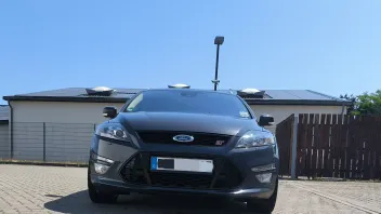

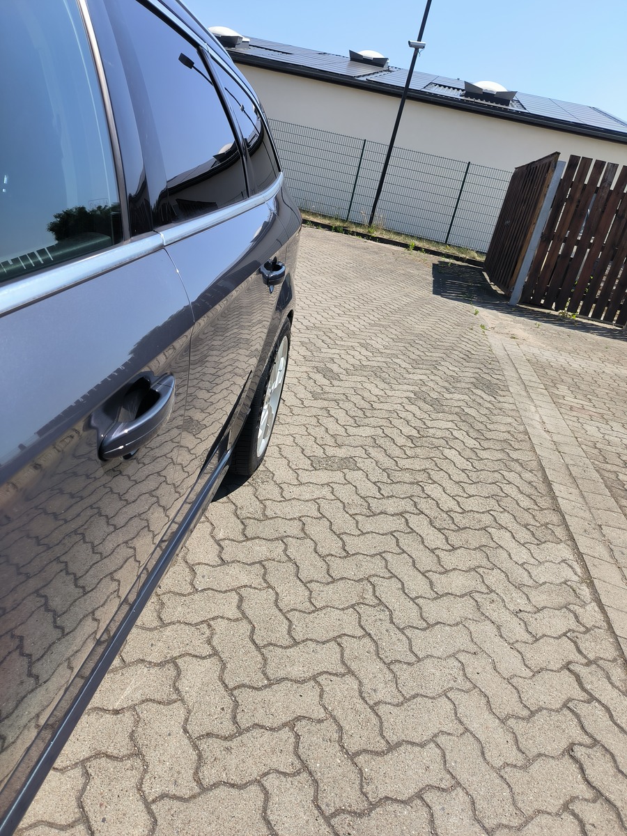

Kleines Update für euch, habe jetzt H&R 30mm Spurplatten verbaut und diese auch eingetragen bekommen.

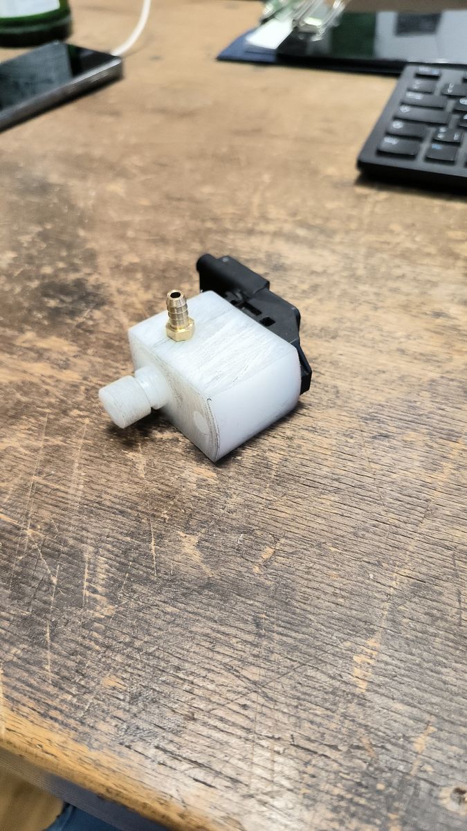

So, da leider nicht viele Erfahrungswerte in dem Bereich LDA im TDCi existieren will ich mein Wissen kundtun.
Da der TDCI mit einem VTG Lader arbeitet, ist es nicht möglich einen " Unterdruckschlauch direkt am Turbo/Druckdose" anzuzapfen. Mittels CanCheck wäre es natürlich einfacher gewesen,da direkt der Can Bus ausgelesen und per Zusatzinstrument angezeigt werden kann, war mir aber zu teuer und optisch nicht so meins.
Per Boosttap wäre es möglich gewesen einen Ladeluftschlauch anzuzapfen,aber auch das war nicht mein Fall. Meine Zielstellung war es, den einen Abgriff am MAP Sensor zu erschaffen. Nach wirklich langer Suche fand ich einen passenden Adapter, welcher für den Focus MK3 TDCI ursprünglich ist, aber den selben MAP Sensor verbaut hat.
https://www.ebay.de/itm/3257350290…emis&media=COPY
Das wäre der entsprechende Adapter, aber mir gefiel weder der Preis noch die Lieferzeit, für so ein Stück Plastik....
Also wurde selbst ein Adapter gebaut, aus POM , welches entsprechende Materialeigenschaften aufweist, die nötig waren. Aluminium wäre natürlich auch gut, aber war gerade nicht zur Hand.
So sieht der Adapter aus, unten fehlt noch der 0 Ring.
Alles passt wunderbar und die Anzeige funktioniert.
Wichtig ist noch das man eine Dämpfung in die Leitung zur LDA einbaut, sonst schwingt und vibriert der Zeiger doch recht störend.
Ich wünsche viel Spaß beim nachbauen.

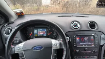

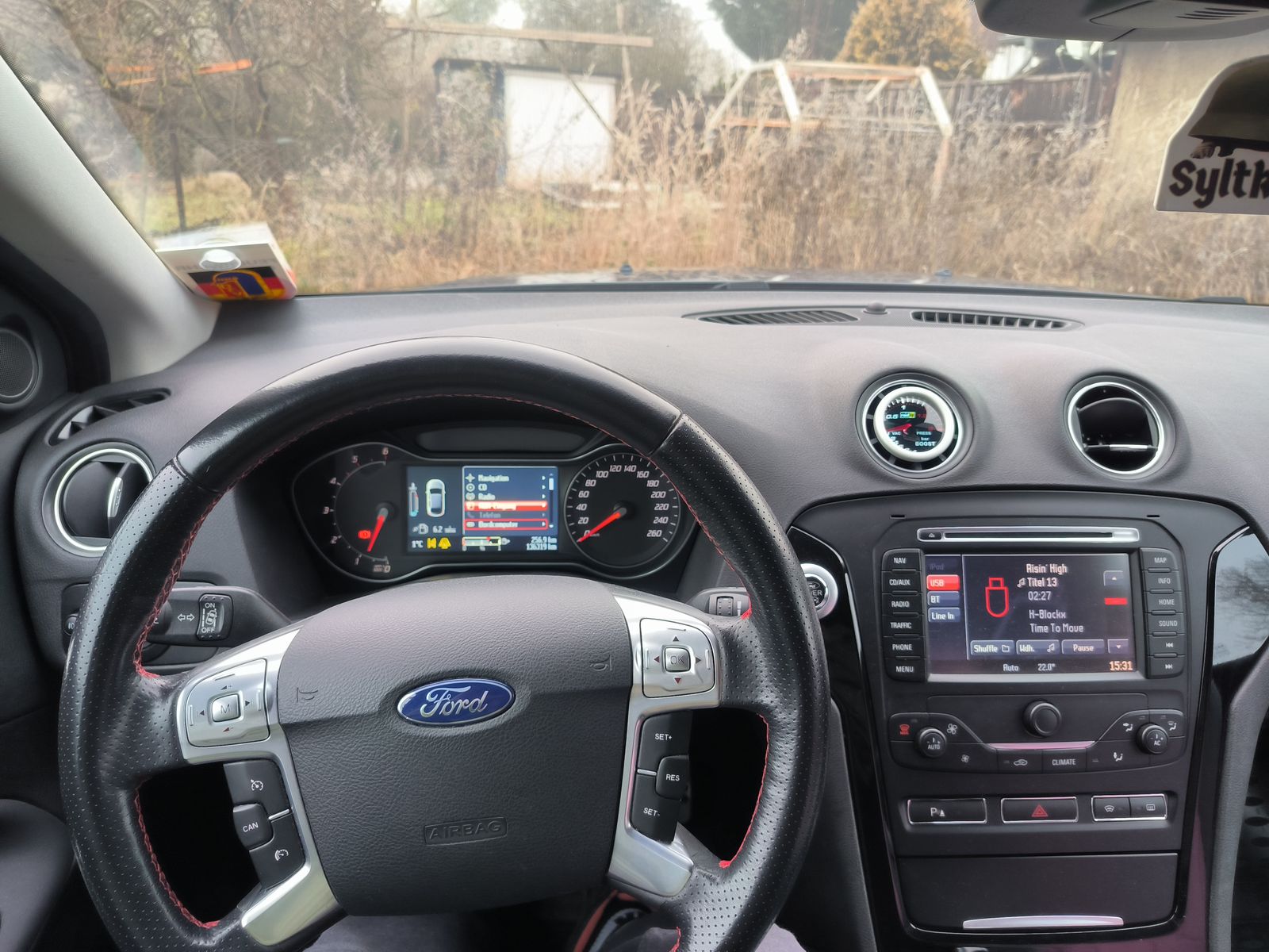

So die Ladedruckanzeige ist schon mal elektrisch angeschlossen und im Innenraum verbaut.
Elektrisch habe ich den Aschenbecher missbraucht, denn ich bin Nichtraucher.
Der Lüftungsdüsenadapter habe Ich aus E.ay
https://www.ebay.de/itm/3940348199…media=WHATS_APP

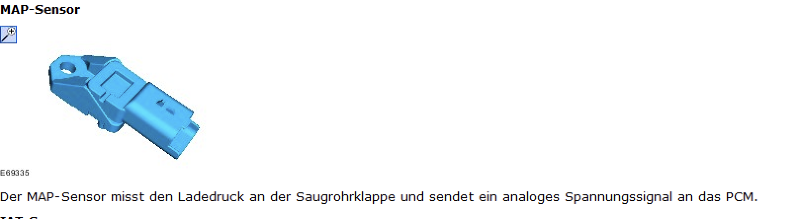

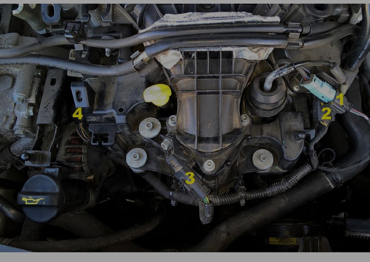

Erstmal für mich zur Klärung, hat der 2.0tdci einen Ladedrucksensor und einen MAP Sensor?
Der MAP sitz ja, soweit ich das mitbekommen habe an der Position 3 auf dem beigefügten Bild.
Wo sitzt der Ladedrucksensor?
Ich habe gesehen,es gibt Adapter die zwischen den Sensor geschraubt werden,wo man dann den Ladedruck abnehmen kann. Ist dort dann nur mit einem Positiven Druck zu rechnen? Oder gibt's auch einen Unterdruck am Sensor, wenn der Motor sozusagen kurzzeitig im Saugbetrieb läuft?
