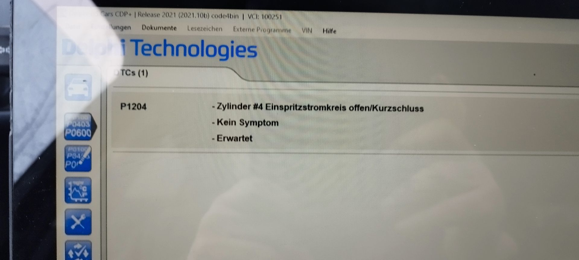

    ich fahre einen Mondeo MK4 mit dem 2.0 TDCI Motor.
    Nach einer Laufleistung von 328.000 km wechselte ich die Ansaugbrücke, da diese ziemlich verkokt war. Ebenfalls wechselte ich die Dieselrücklaufleitungen. Diese waren schon sehr spröde.
    Soweit alles gut. Nach ca. 50 km Fahrt ging der Motor in den Notlauf mit dem Fehler P1204 (Zylinder 4 Einspritzstromkreis offen/Kurzschluss).
    Wenn ich den Fehler ca. 10 mal bei laufenden Motor lösche, läuft der Wagen wieder einwandfrei. Am nächsten Tag dann das gleiche Spiel...
    Ich habe die Kabel und den Stecker überprüft - konnte keinen Fehler finden.
    Was könnte es sein?
