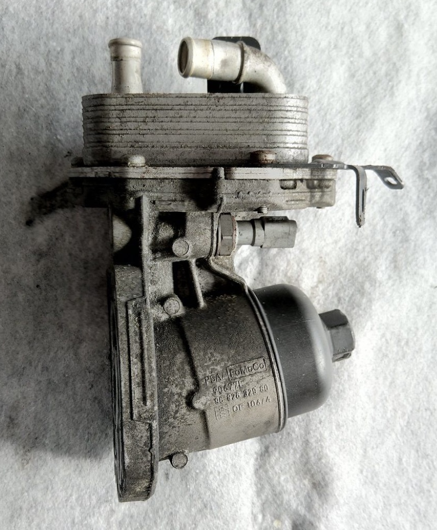

    Der Ölfilter steckt in dieser Kappe und die ist an einem Stück mit dem Ölkühler:
    (falls das beim 2.0 TDCi genauso aussieht wie bei meinem 2.2 TDCi ...)
    Du müsstest also das ganze Teil ausbauen und könntest dann relativ sicher für den Motor die Plastikkappe rausbrechen/aufsägen ohne den Flansch/Gewinde zu beschädigen. Mit entsprechendem Werkzeug und Vorsicht könnte man das auch im eingebauten Zustand, aber da muss gewährleistet sein das nichts in den Motorblock fällt!
