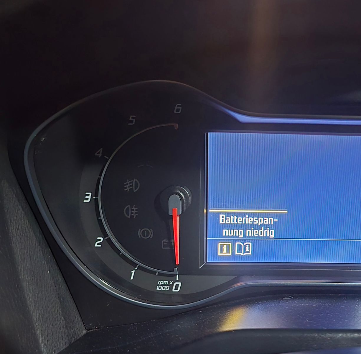

    Abgesehen von einem Getriebeschaden liegt die Vermutung auf die schwache Batterie und/oder Lichtmaschine. Getriebeöl wurde getauscht, keine Besserung. Habe jetzt fast jedes Mal angezeigt bekommen, dass die Batteriespannung zu niedrig ist.

    Viele haben mal geschrieben das leere Batterien, also Unterspannung, auch Probleme im Powershift verursachen.
    Ja genau, erst seit ein paar Monaten. Vom Händler mit Gewährleistung.
    Die Batterie hat sich bis jetzt nur 1 Mal bemerkbar gemacht. Da Stand das Auto circa 10 Tage bei Schnee. Hatte dann vor dem Starten die Meldung bekommen, dass die Batteriespannung niedrig ist.
    Denke mit den Schlägen wird es was anderes sein, außer das einmalige beim Starten.
