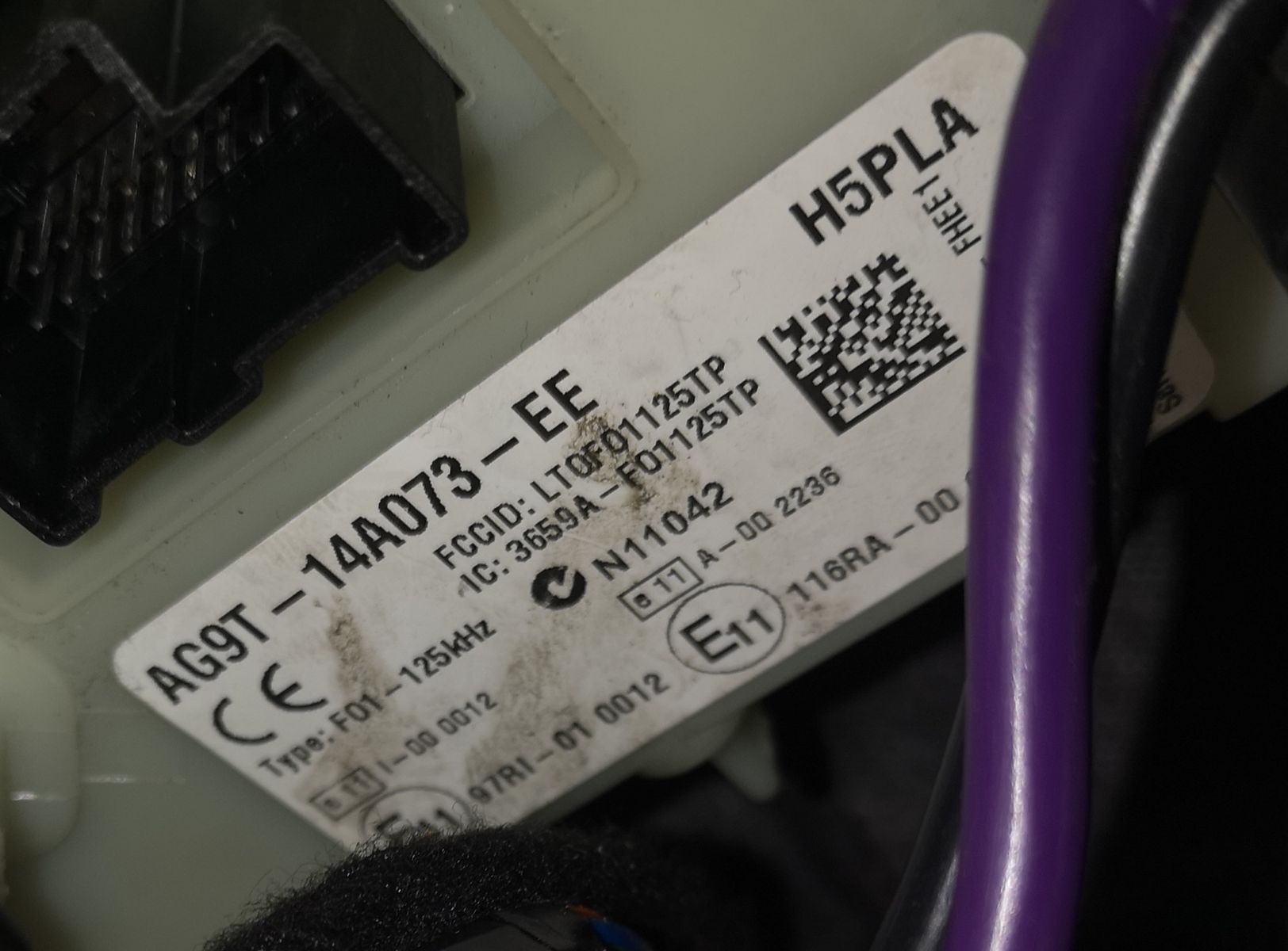

danke für die Antworten. Ich habe ganz normale Glühlampen verbaut. Soweit ich weiß hat auch niemand etwas versucht zu ändern, das Licht hat ja auch bis vor einigen Wochen einwandfrei funktioniert. Das spricht ja eher für einen Defekt.
Das Auto ist Erstzulassung 09/2010 das BCM ist die Variante mit den Steckern auf der Oberseite also ist es ein Facelift oder?
Ich danke für die Antworten.
Hier das Foto. Hab das tatsächlich vergessen anzuhängen 😂

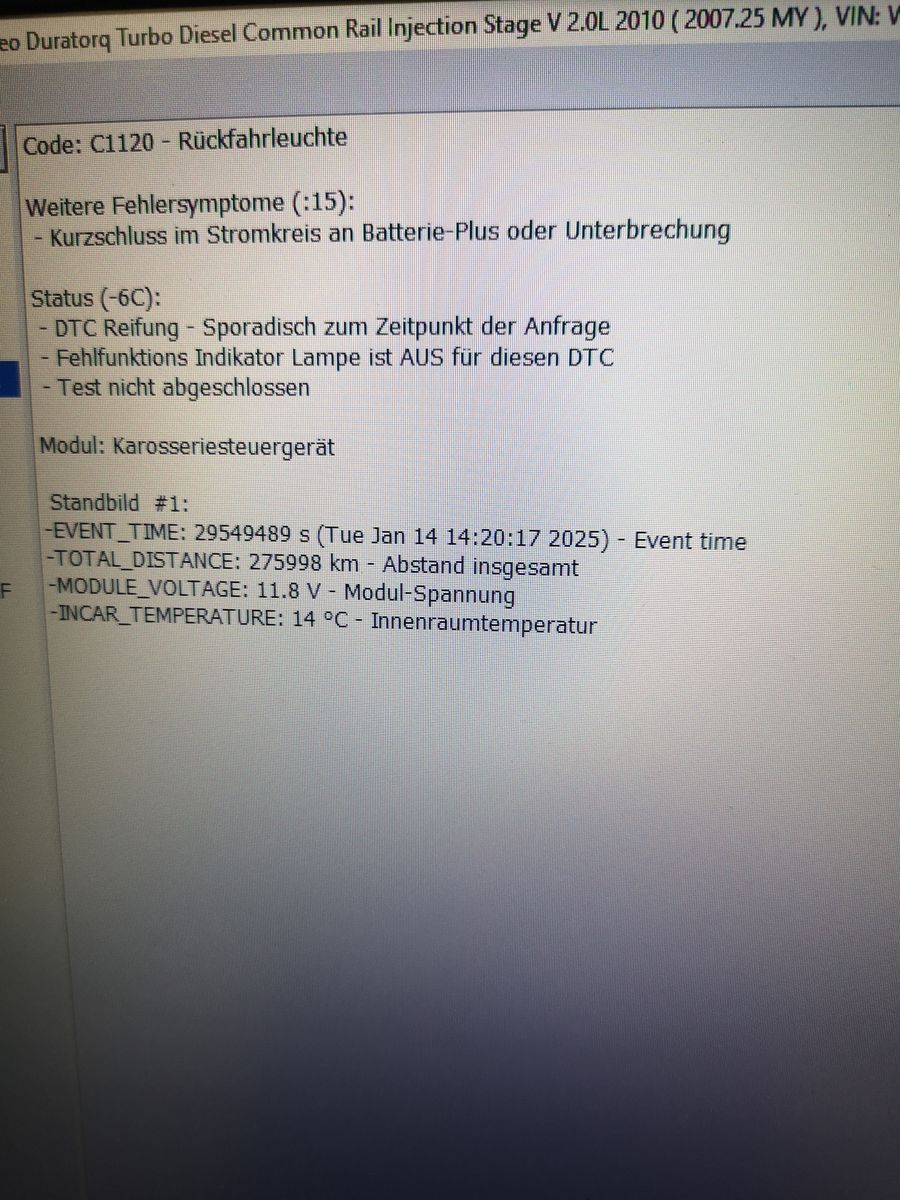

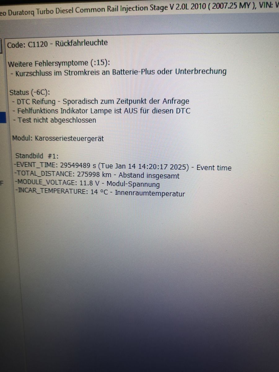

Forscan hat tatsächlich einen Kurzschluss im Stromkreis der Rückfahleuchten erkannt.
Wenn ich jetzt aber Strom auf den braunen Stecker der vom BCM kommt gebe leuchten beide Lichter einwandfrei.
Ich gehe also davon aus das der Kurzschluss im BCM selber zu finden ist oder sehe ich das falsch?
Ich hänge ein Foto von der Meldung unten an.
