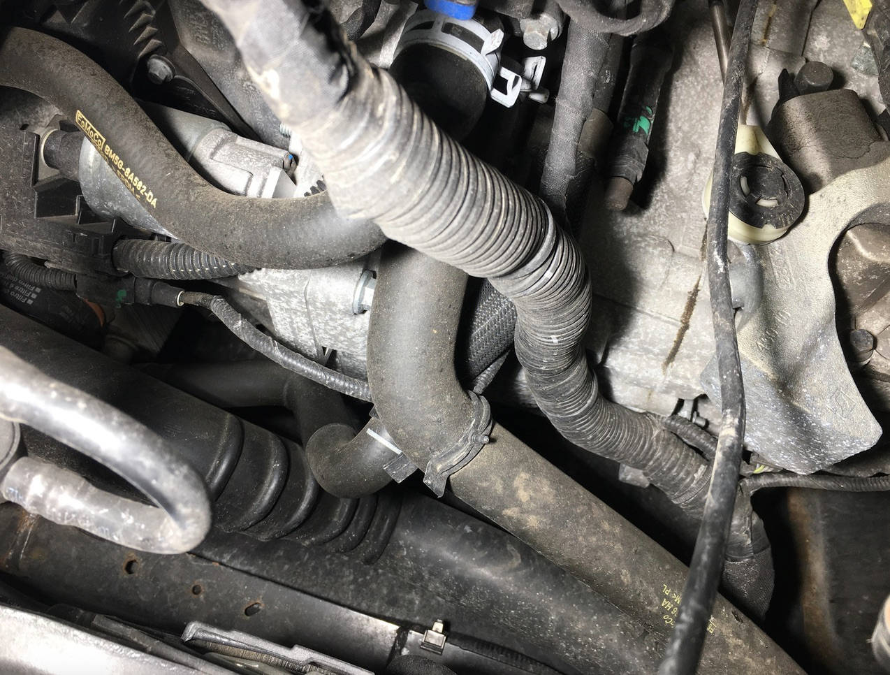

    Ja, die Gegenhalter hatte mir angesehen, aber da konnte ich die Qualität nicht einschätzen. In den Rezensionen war teilweise von zu dünnen Bolzen die Rede, die gerne auch mal abbrechen Da das Arretierwerkzeug für das Schwungrad eh im gekauften Set dabei war und die am Dorn anliegende Kraft aufgrund der Größe des Zahnkranz sehr überschaubar sein dürfte, habe ich mich spontan gegen einen universellen Gegenhalter und für den Ausbau des Anlassers entschieden.

    Ford sagt geht ohne Demontage der Schläuche raus.
    Super, vielen Dank!

    1. Offiziell wird ja der Anlasser ausgebaut, ein Arretier-Werkzeug befestigt und ein Dorn in den Zahnkranz des ZMS geschoben. Die 3 Befestigungsschrauben und die elektrischen Anschlüsse des Anlassers sehen jetzt nicht herausfordernd aus, aber müssen die ganzen Schläuche demontiert werden oder lässt sich der Anlasser mit etwas Geschick durch die Schläuche hindurch herausziehen?
    2. Darf man die Kurbelwellenschraube bei arretiertem Schwungrad eigentlich mit einem Schlagschrauber lösen? Ich habe da sehr widersprüchliche Meinungen zu gehört und würde es bei M14 zunächst per Hand versuchen, aber vielleicht gibt es hier ja Erfahrungen oder eine Vorgabe von Ford?
