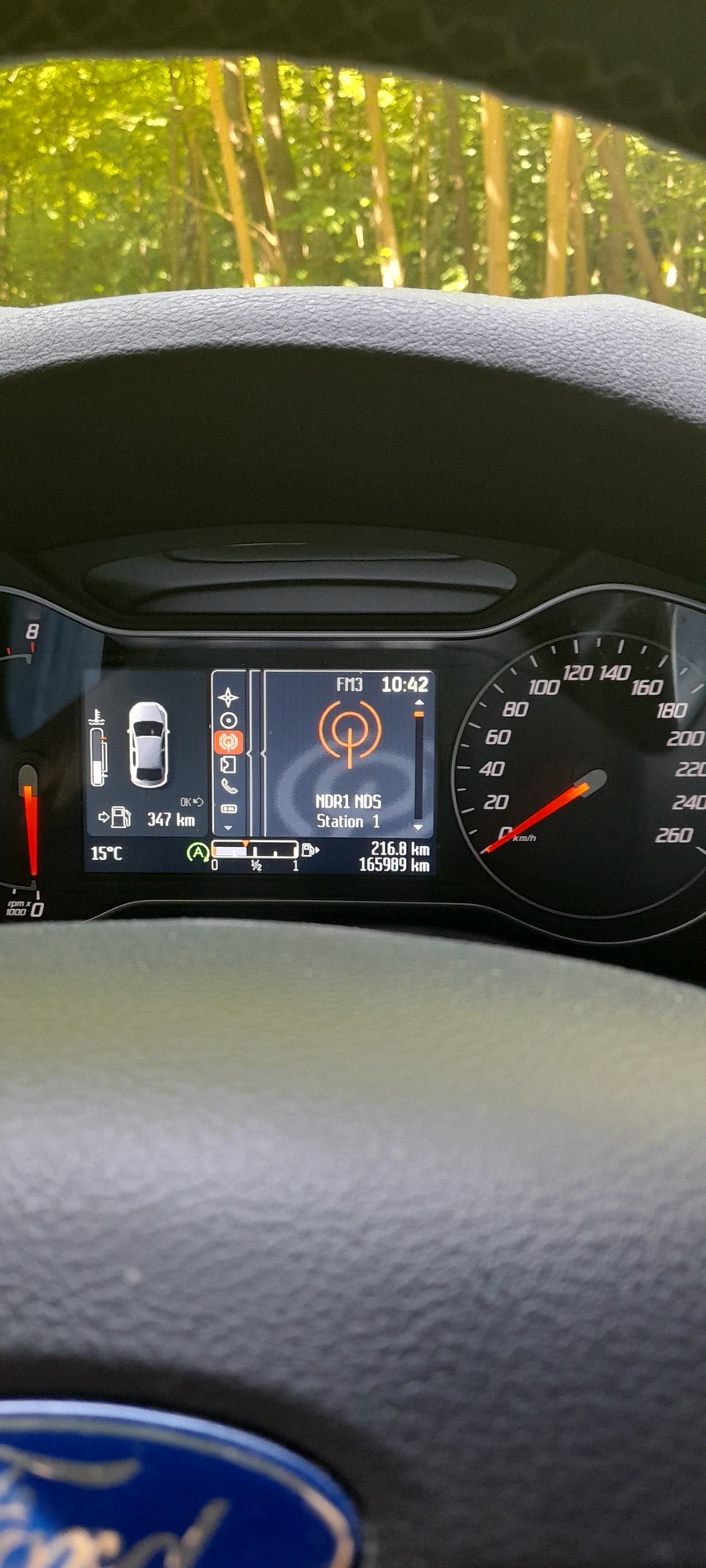

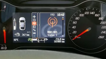

Dieses Symbol meinte ich ,Motorstörung siehe Foto wenn Kühlflüssigkeit im Ausgleichsbehälter bei Min.steht.

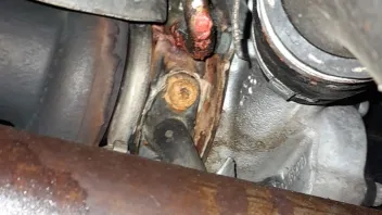

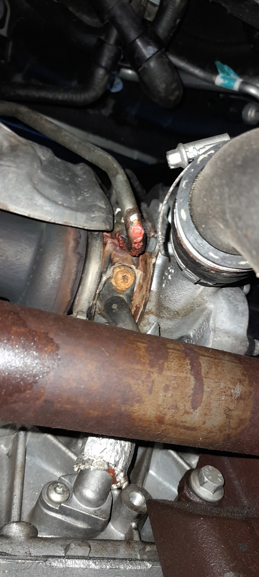

Moin, neue Erkenntnisse hinsichtlich kühlmittelverlust .
Siehe Foto
Kühlmittelleitungen Turbolader Vorlauf und Rücklauf undicht .
Hier zwei Fotos

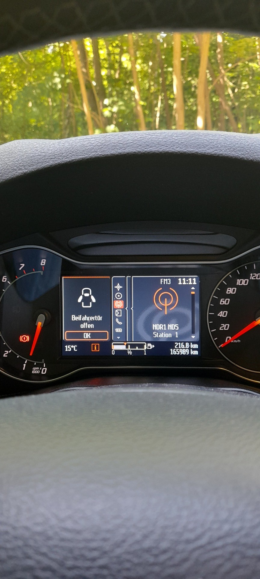

Auf der rechten Seite wo Beifahrertür offen steht kommt dann Motorstörung
Die MKL geht nicht an, sonder sowie ich beschreiben habe das erscheint bei mir nur wenn Kühlflüssigkeit fehlt und dann steht der Füllstand kurz unter min.Vorm nachfüllen habe ich noch nicht gestartet.
Ich habe ein OBD Lesegerät,ich meine Motorstörung wird mit ein großes Symbol (Motorblock)in den ganz linken Bereich der Amatur wo die Temperaturanzeige sich befind angezeigt wenn die Kühlflüssigkeit bei Min.steht erscheint dort der Motorblock und dann steht Motorstörung, nach dem ausfüllen und starten des Motors erlischt sofort alles wieder.

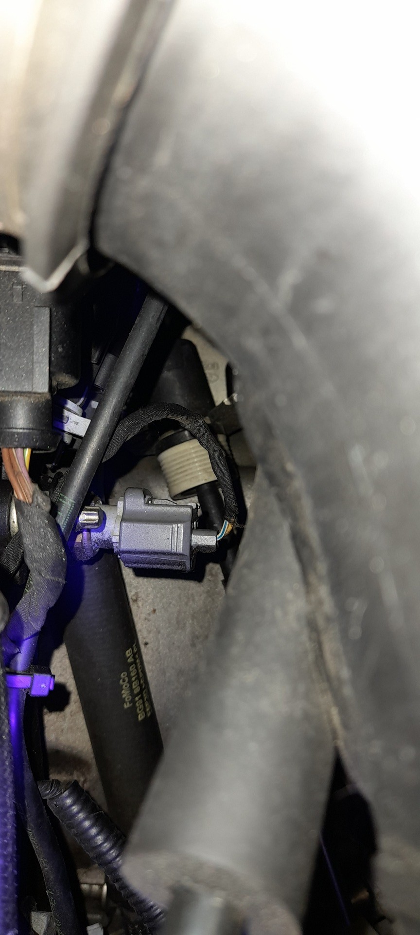

Sensor Kühlmitteltemperatur kann das sein das dort Kühlflüssigkeit austreten kann?
Siehe Fotos
