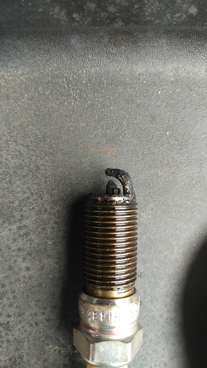

    Hab jetzt eine Beobachtung gemacht. Bei Segelbetrieb wird ja kein Benzin eingespritzt, dementsprechend nichts verbrannt. Nach ca. 200m Segelbetrieb wieder Gas gegeben und habe einen dunklen Rauchaustoß aus dem auspuff gesehen. Wird wohl was mit dem Brennraum zu tun haben.

    Aber die Kerzen sitzen normalerweise abdichtend im Kerzenloch, da frage ich mich schon, ob so viel Öl nach unten fließt, dass es zu so einer Verkokong führen kann (außer die waren nicht richtig fest).

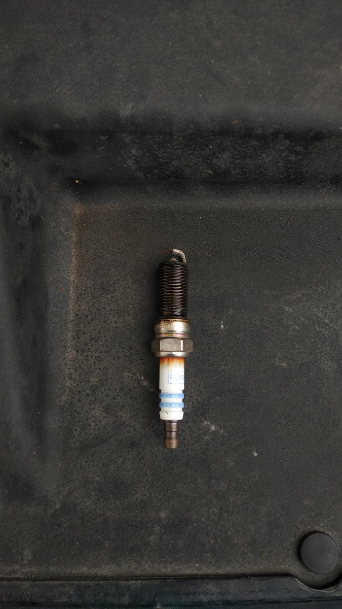

    Mondeo Turnier 2,0 SCTI 203 PS, Km-Stand 220k.

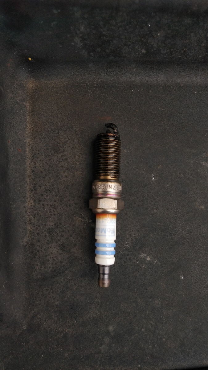

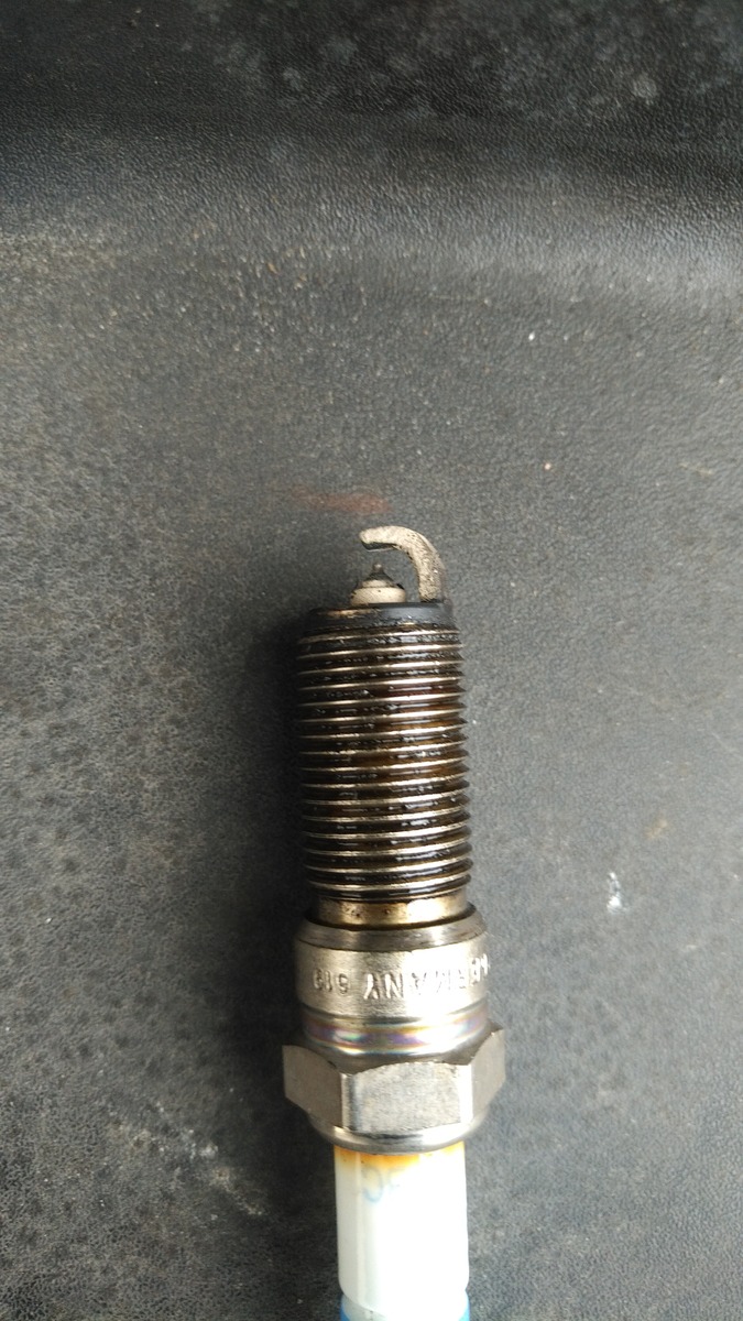

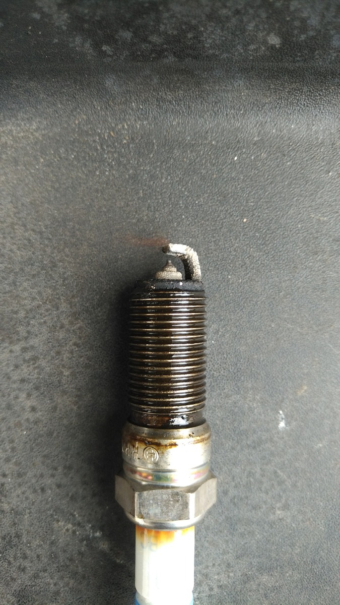

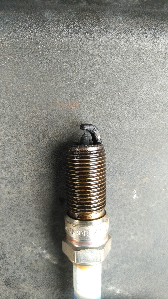

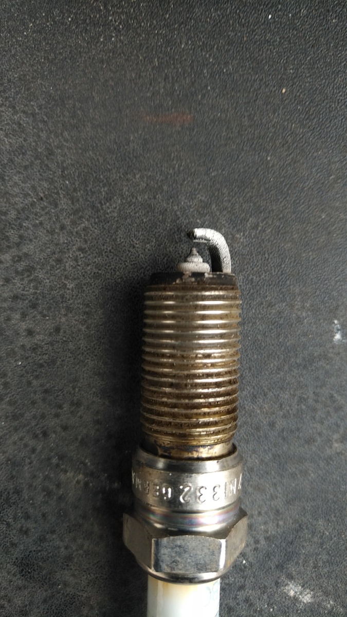

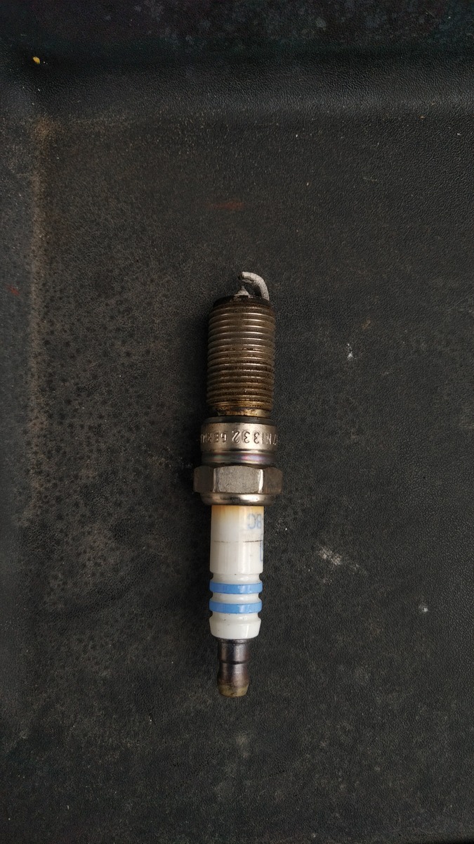

    Hallo Gemeinde,
    bei Austausch von Zündkerzen ist mir aufgefallen, dass 3 Zündkerzen ziemlich ölig waren. Es kommt noch dazu, dass im Zündkerzenschacht 2 und 3 Ölspuren, die von oben nach unten verlaufen, zu sehen sind. Bei Kerze 4 ist sogar etwas abgebrochen. Ich habe jetzt erst mal trotzdem neue reingemacht. Könnt ihr mir eine Beurteilung dazu machen? Ich vermute, dass hier u.a. neue Ventildeckeldichtung rein muss.
